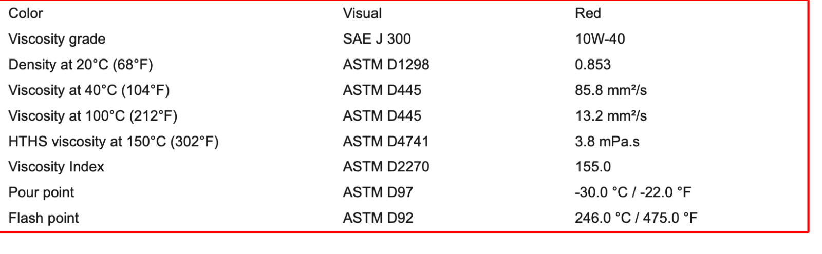

katargedon Δημοσ. 4 Μαϊου Μέλος Δημοσ. 4 Μαϊου (επεξεργασμένο) 21 λεπτά πριν, mike15 είπε πως σας φαινεται αυτο το λαδι? Σιγουρα καποιο μοτουλ ειναι,αλλα πες πιο ειναι να το δω πιο διεξοδικα.Μονο με το tds,δεν γινεται δουλιτσα.Απο το tds παντως εχουμε και λεμε.Καλο hths,καλο viscosity index(χαμηλο,οπως πρεπει να ειναι στα hc).Σημαινει οτι εχει λιγο πυκωτικο(για να μαθαινουν οσοι δεν ξερουν).Κακο pour point,που σημαινει οτι εχει αρκετο ποσοστο απο ορυκτελαιο(group 2) και κακο kv στα "κρυα".Οποτε θα πρεπει να δουμε αναλυση Επεξ/σία 4 Μαϊου από katargedon
mike15 Δημοσ. 4 Μαϊου Δημοσ. 4 Μαϊου το καταλαβες απο το κοκκινο πλαισιο. ομως δεν ειναι τελειο σαν χαρακτηριστικα?
katargedon Δημοσ. 4 Μαϊου Μέλος Δημοσ. 4 Μαϊου 1 λεπτό πριν, mike15 είπε το καταλαβες απο το κοκκινο πλαισιο. ομως δεν ειναι τελειο σαν χαρακτηριστικα? Ο γιες
mike15 Δημοσ. 4 Μαϊου Δημοσ. 4 Μαϊου (επεξεργασμένο) θελω συμπερασμα..θα αποκαλυψω μετα...πως ειναι δυνατον ενα HC να βγαζει τοσο ωραια νουμερα ? VOA με τα προσθετα κλασσικα διαφερουν λιγο μεταξυ τους.νοακ τερμα χαμηλο Επεξ/σία 4 Μαϊου από mike15
katargedon Δημοσ. 4 Μαϊου Μέλος Δημοσ. 4 Μαϊου 3 λεπτά πριν, mike15 είπε θελω συμπερασμα..θα αποκαλυψω μετα...πως ειναι δυνατον ενα HC να βγαζει τοσο ωραια νουμερα ? Μπορει να εχει μεσα πολυ μολυβδαινιο,η τιτανιο,γι'αυτο να εχει hths,μπορεί να εχει βολφραμιο,γι'αυτο να εχει υψηλο flash,μπορει μπορει μπορει...γι'αυτο σου λεω,πρεπει να δουμε χημική αναλυση(αν υπαρχει)
mike15 Δημοσ. 4 Μαϊου Δημοσ. 4 Μαϊου αν δεις την αναλυση καλα ,υπαρχει κατι που προδιδει γιατι..για οσους ξερουν.
katargedon Δημοσ. 4 Μαϊου Μέλος Δημοσ. 4 Μαϊου Τωρα την εμφανισε.Πρεπει να εχει εστερα. Κατι δεν μου παει καλα ομως.Μισο... Αυτο δεν πρέπει να ειναι λαδι αυτοκινητου.Μοτοσυκλετα μου μυρίζει με τοσο θειο
