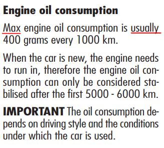

Η "μεγιστη" ειναι "συνηθως" δεν βγαζει καν νοημα, παντως εμενα δεν καει σταγονα, μη ορατη πτωση του δεικτη ανα 3000km που κανω αλλαγες
23 λεπτά πριν, 11osmikrosmhtsos είπε
Αν έπεφτε ο δείκτης σε αλλαγές ανα 3000χλμ θα του είχα βάλει φόκο.
Κανονικά τα manual έπρεπε να γράφουν  και να το τονίζουν , αν καις λάδι πάνω 500 ml στα 1000 χλμ σε ΝΟΡΜΑΛ ΣΥΝΘΗΚΕΣ ΚΑΙ ΟΔΗΓΗΣΗ , πήγαινε στο πλησιέστερο συνεργείο. Οχι να δέχονται την κατανάλωση αυτή ως φυσιολογική λες και απευθύνονται σε πρόβατα. Ο άλλος που δεν ξέρει θα πει , εντάξει το manual λέει 700 max καλά είμαι ….
Αλλά έχουν βρει και τα κάνουν , κάνοντας μπίζνες με τις εταιρείες λαδιών. Οπως ένα διάστημα , στην φόρμουλα ένα , που έκαιγαν λάδι επίτηδες για κερδίσουν ένα γύρο παραπάνω .Τελος παντων , δεν υπάρχει αμάξι που να μην καεί λάδι , αλλά το πολύ λάδι δείχνει ότι κάτι συμβαίνει. Αν ο άλλος που δεν ξέρει, βάλει ότι λάδι να ναι και το καεί επειδή είναι στα « επιτρεπόμενα όρια» βάση manual , λογικά θα το βρει στην εξάτμιση με ότι συνεπάγεται αυτό.
