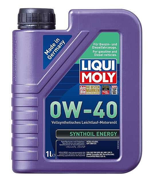

τα μονα πληρη πραγματικα συνθετικα μαζι με το πρασινο απο αυτην την εταιρεια αλλα  παλιας συνταγης,τεχνολογιας.
εχουν παλιες προδιαγραφες,συνιστωμενες οχι εγκρινομενες ομως..γενικα ειναι καλο αλλα οχι φοβερο λαδι παρολο που εχει αρκετη ποσοτητα ΡΑΟ.
το https://www.liqui-moly.com/el/gr/synthoil-high-tech-5w-40-p000339.html?srsltid=AfmBOoqJklJ80uyWiu5iwAq22Junqx0ncpBLpGZHNEuadbx_tNz4hCVY#tab-label-approvalsandspecifications-title
ειναι καλυτερο γιατι εχει και αυτο καλη ποσοτητα ΡΑΟ αλλα αρκετα χαμηλοτερο NOACK μολις 7%

Δεν εβαλα το 540 γιατι αυτό είναι και τσάμπα για αυτό που δινει 52-55 ευρω το 4λιτρο.Η φωτο ειναι παλια,τωρα εχει γινει sn.Το 540 ειναι ακριβουτσικο.Οσο για τις προδιαγραφες,γι'αυτο χαίρομαι τα Ιαπωνικα,που δεν εχουν σπασα@@δικες προδιαγραφες.Acea api ilsac και τελος.Απλα αυτο το λαδι ειναι σκετο pao,οχι pao ester και το φοβαμαι λιγο για τις τσιμουχες.Αν και δεν διαβασα καπου να υπαρχει θεμα,αλλα προσεχω για να εχω.Γι'αυτο ειπα να το βάλετε εσείς,για να δω τι θα γινει 😁

Πρασινο εννοεις το molygen μαλλον . Δεν ειναι συνθετικο
Το 5-40 synthoil ειχα σκεφτει να το βαλω , αλλά ειχα δει χαμηλο flash point σε αναλυσεις και με μπερδεψε. Και κατι αλλο με παραξενεψε , αλλά δεν θυμαμαι τωρα τι

ναι εχεις δικιο ,εγινε New Gener­a­tion και αλλαξε συσταση.αν θυμαμαι καλα αυτο ηταν το πρωτο της συνθετικο λαδι με πραγματικο μολυ.πρεπει αυτο να ηταν με το πρασινο φωσφωριζε υγρο.
Το 0-40 synthoil δεν ειναι για νεους κινητηρες,25ετιας  ναι..αυτο μαρτυρουν και οι συνιστωμενες (εγκρισεις) του.τωρα περι ορεξεως...εχει τοσα λαδια εκει εξω...
Το 5-40 synthoil εχει 230 °C flash point στα χαρτια,δεν το λες χαμηλο.παντως βαρυ λαδι παλιων συνταγων .στην αμερικη ομως εχει κοινο.εχει πεσει πολυ μαρκετινγκ παντου ,χωρις να εχει τοσο καλη ποιοτητα.

Σε μια αναλυση το ειχα δει 216 το flash point . Ναι βαρυ ειναι.Kαι απο τα λιγα 5-40 με Pao
Καλυπτει και καποιες κανουριες προδιαγραφες , αλλά δεν μου γεμισε το ματι . Βρηκα και τι αλλο με ειχε χαλασει . Εχει χαμηλο VI . 158. Μετρημενο, οχι τι λεει η LM
