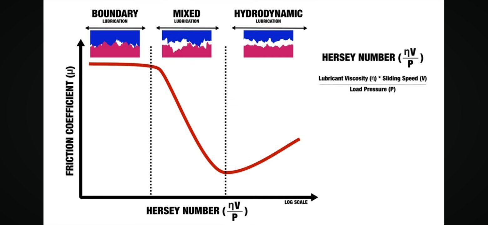

katargedon Δημοσ. 24 Μαϊου Μέλος Δημοσ. 24 Μαϊου Να δω τι άλλο θα κάνω για εσάς ρε ατιμουτσικα...λοιπον...η καλύτερη προστασία ειναι διαφορετική για το κάθε μοτέρ και αντιστοιχει στον αριθμο hersey. Υπολογίζεται ως εξης: Στροφές μηχανης ΕΠΙ viscosity του λαδιου, ΔΙΑ το φορτιο.Δηλαδη το χοντρό λαδι,βελτιωνει τον αριθμό hersey μεχρι ενα σημείο.Απο εκει και μετα αρχιζει να ανεβαζει περισσότερη θερμοκρασία απο ενα λεπτο λάδι,λογω της ιδιας του εσωτερικης τριβης-αντιστασης και αρχιζει και ξαναριχνει τον αριθμο hersey.Εκει έρχεται το θαυματουργο,υπεροχο,θεσπεσιο μολυβδαινιο να κανει δουλίτσα.Σας δινω και τον τριβολογικο τυπο και καντε τους υπολογισμους σας.Επηξε ο εγκεφαλος μου με ολα αυτα.PAO για καφε να ηρεμησω. 1

11osmikrosmhtsos Δημοσ. 24 Μαϊου Δημοσ. 24 Μαϊου 14 ώρες πριν, mike15 είπε https://www.machinerylubrication.com/Read/31106/polyalphaolefin-pao-lubricants ειχα δικιο οταν σας ελεγα οτα τα hydrotreated ειναι Group II και τα heavy paraffinic group I 13 ώρες πριν, 2MM είπε ελαχιστους improvers με OCP δεν πηγε μπροστα κανενας 5 ώρες πριν, katargedon είπε Να δω τι άλλο θα κάνω για εσάς ρε ατιμουτσικα...λοιπον...η καλύτερη προστασία ειναι διαφορετική για το κάθε μοτέρ και αντιστοιχει στον αριθμο hersey. Υπολογίζεται ως εξης: Στροφές μηχανης ΕΠΙ viscosity του λαδιου, ΔΙΑ το φορτιο.Δηλαδη το χοντρό λαδι,βελτιωνει τον αριθμό hersey μεχρι ενα σημείο.Απο εκει και μετα αρχιζει να ανεβαζει περισσότερη θερμοκρασία απο ενα λεπτο λάδι,λογω της ιδιας του εσωτερικης τριβης-αντιστασης και αρχιζει και ξαναριχνει τον αριθμο hersey.Εκει έρχεται το θαυματουργο,υπεροχο,θεσπεσιο μολυβδαινιο να κανει δουλίτσα.Σας δινω και τον τριβολογικο τυπο και καντε τους υπολογισμους σας.Επηξε ο εγκεφαλος μου με ολα αυτα.PAO για καφε να ηρεμησω. Η καμπύλη Stribeck, αν και αποτελεί βασικό εργαλείο για την κατανόηση του καθεστώτος λιπαντικής τριβής, παρουσιάζει έναν περιορισμό: δεν λαμβάνει υπόψη άμεσα την επίδραση της λιπαντικής πίεσης, αλλά ενσωματώνει εμμέσως το φαινόμενο μέσω της παραμέτρου V(σχετική ταχύτητα ολισθησης ). Στη πραγματικότητα, απεικονίζει πιο ρεαλιστικά καταστάσεις λιπαντικής τροφοδοσίας μέσω πιτσιλίσματος (splash lubrication), και όχι περιπτώσεις εξαναγκασμένης ή πιεστικής λίπανσης. Ας το εξετάσουμε πιο αναλυτικά. Ένα έδρανο παρουσιάζει ορισμένη ανοχή από το κομβιο. Όταν εφαρμόζεται ροή λιπαντικού εντός της διεπιφάνειας, η υδροδυναμική άνωση προκύπτει ως αποτέλεσμα της πίεσης που αναπτύσσεται. Άλλωστε, η πίεση δημιουργείται λόγω της αντίστασης στη ροή. Επομένως, εάν έχουμε καθορισμένη διατομή εξόδου A και επιθυμητή παροχή B, τότε απαιτείται συγκεκριμένη πίεση Γ για να επιτευχθεί η ροή. Με άλλα λόγια, η ταχύτητα V που χρησιμοποιείται στη Stribeck είναι συνδυασμός όχι μόνο της σχετικής ολίσθησης των επιφανειών, αλλά και της ταχύτητας εξόδου του λιπαντικού λόγω της εξαναγκασμένης παροχής. Αυτό έχει ιδιαίτερη σημασία σε συστήματα με υψηλή ροή ή με πίεση λιπαντικού, όπου η μετάβαση στην υδροδυναμική περιοχή εξαρτάται περισσότερο από το σύστημα παροχής παρά από τη σχετική κινηματική. Πρακτικά λοιπόν: Αν θέλει κανείς να χρησιμοποιήσει χαμηλό ιξώδες, πρέπει να διατηρεί πολύ μικρές ανοχές, ώστε να μπορεί να αναπτυχθεί πίεση. Εναλλακτικά, απαιτείται πολύ υψηλή παροχή, η οποία θα επιφέρει πίεση έμμεσα. Σχετικά με το μολυβδαίνιο (MoS₂), είναι αξιοσημείωτο ότι παρουσιάζει εξαιρετική συμπεριφορά σε μη σιδηρούχα υλικά, καθώς προσκολλάται σε μικροσκοπική κλίμακα στις επιφάνειες και σχηματίζει ένα θυσιαζόμενο φιλμ. Ουσιαστικά, λειτουργεί σε συνθήκες επαφής, προσφέροντας λιπαντική προστασία ακριβώς όταν δεν υπάρχει πλήρης υδροδυναμικη λίπανση (boundary ή mixed). 2 ώρες πριν, cmaniac είπε Δεν ξέρουμε να φτιάχνουμε μηχανές Δεν είναι τόσο απλό το ζήτημα του συνδυασμού ιξώδους λιπαντικού και ανοχών στα έδρανα. Κάποτε, τα έδρανα του στροφάλου κυμαίνονταν γύρω στα 60 μm, ενώ σήμερα οι τυπικές ανοχές έχουν πέσει στα 7–10 μm, ακριβώς για να μπορέσουν να υποστηρίξουν χαμηλό ιξώδες λιπαντικού (π.χ. 0W16 ή και 0W8) χωρίς να απαιτούνται υπερβολικά μεγάλες παροχές, που αυξάνουν την απώλεια ενέργειας και την κατανάλωση. Αντίθετα, τα έδρανα των μπιελών, λόγω της πολύ υψηλότερης πίεσης (P), εξακολουθούν να διατηρούν μεγαλύτερες ανοχές, ώστε να υπάρχει παχύτερο λιπαντικό φιλμ για να αντέχει τις φορτίσεις. Το πρόβλημα εμφανίζεται όταν προσπαθεί κάποιος να χρησιμοποιήσει υπερβολικά λεπτόρρευστα λιπαντικά με ανοχές που δεν εξασφαλίζουν διατήρηση πίεσης υπό φθορά. Πολλοί κατασκευαστές, στην προσπάθεια για μείωση της τριβής, υιοθέτησαν ανοχές 30 μm σε έδρανα μπιελών με 0W8 λιπαντικά. Όμως, με τη φυσιολογική φθορά και την απομάκρυνση της πολυμερικής επίστρωσης των κουζινετων, οι ανοχές φτάνουν τα 50–60 μm — και τότε το σύστημα αδυνατεί να αναπτύξει επαρκή πίεση, οπότε εξέρχεται από την υδροδυναμική περιοχή και εισέρχεται σε boundary ή mixed regime. Το αποτέλεσμα είναι ραγδαία αύξηση φθοράς, ακόμα και καταστροφικές αστοχίες. Επιπλέον, πρέπει να ληφθεί υπόψη και η τραχύτητα επιφάνειας (Ra). Η GM, για παράδειγμα, είχε σημαντικά προβλήματα από κακή μεταλλοτεχνία και υπερβολικά υψηλά Ra σε επιφάνειες κομβιων. Δεν είναι τυχαίο ότι στους αγωνιστικούς κινητήρες, οι στροφαλοφόροι είναι καθρεπτιζέ, γυαλισμένοι στο χέρι με 3000 και λιπαντικό — και αυτό όχι μόνο για λόγους φθοράς, αλλά και για να μειωθεί η διατμητική τάση στα VI improvers του λαδιού και να ελαχιστοποιηθούν οι απώλειες. 2 ώρες πριν, cmaniac είπε 2. Ξέρουμε να κρυβουμε το πρόβλημα κατω το απ το τραπέζι. Μέχρι να ξαναβγεί, θα χει περάσει μια πενταετία και θα το ριξουμε στην ηλικία / χιλιόμετρα. Η αυτοκινητοβιομηχανία σήμερα κυνηγάει οριακά κέρδη 1–2% στην κατανάλωση ή στη μείωση εκπομπών, και για να τα επιτύχει, κάνει συμβιβασμούς σε τομείς που κάποτε θεωρούνταν ιεροί: αντοχή, ανθεκτικότητα και φιλικότητα στη φθορά. Στη "παλιά" εποχή, η σχεδίαση είχε ένα target: να αντέξει και να δουλεύει ό,τι και να γίνει. Οι κυλινδροι είχαν χύδην χυτοσίδηρο 5 mm πάχος, honing που ένιωθες με το νύχι (Ra > 2 μm), τα έμβολα είχαν τεράστιες φούστες με 100+ μm ανοχές, χοντρά ελατήρια και αν ήσουν "μερακλής", είχες και gas porting στα ελατήρια για να "σφίγγουν" όσο ανεβαίνει η πίεση καύσης. Το μοτέρ είχε "πληρότητα", φτιαγμένο να δουλεύει με 4 bar πίεση λαδιού στο ρελαντί, με ψεκαστήρες ελαίου, τρυπητές μπιέλες και κανένα πρόβλημα για 500,000+ χλμ. Απόδοση; 20% θερμική απόδοση, και πάλι καλά. Παρασιτικές απώλειες λόγω τριβών και βάρους; 10–12% στο cranktrain μόνο. Αλλά τι είχες; Αξιοπιστία. Μηχανική "άνεση". Τώρα, με ultra-thin low-viscosity oils (0W8, 0W12), micro-finish honings με Ra < 0.1 μm, καταχρηση επικαλυψεων πολυμερών ή MoS₂, και φούστες εμβόλων που μοιάζουν με κομμένο νύχι, έχεις θεωρητικά κέρδη, αλλά πάρα πολύ μικρό περιθώριο σφάλματος. Όλα είναι "on the edge": Ένα 0.5 bar λιγότερο λάδι και φεύγεις από την υδροδυναμική ζώνη. 5 μm παραπάνω ανοχή και δεν φτιάχνεται πίεση. Αν χάσεις την πολυμερική επίστρωση, έχεις boundary lubrication = φθορά χωρίς προειδοποίηση. Και το βασικότερο: σε όλα αυτά τα μοτέρ, η φθορά δεν είναι σταδιακή. Είναι threshold — αν περάσεις ένα όριο, έχεις καταστροφή. Τερμα παπαλα, καπουτ 4 1
2MM Δημοσ. 24 Μαϊου Δημοσ. 24 Μαϊου 35 λεπτά πριν, 11osmikrosmhtsos είπε Πρακτικά λοιπόν: Αν θέλει κανείς να χρησιμοποιήσει χαμηλό ιξώδες, πρέπει να διατηρεί πολύ μικρές ανοχές, ώστε να μπορεί να αναπτυχθεί πίεση. Εναλλακτικά, απαιτείται πολύ υψηλή παροχή, η οποία θα επιφέρει πίεση έμμεσα. Aρα σε ενα μοτερ που δεν ειναι καινουριο και εχει αποκτησει παραπανω ανοχες , τι λαδι βαζουμε ?
11osmikrosmhtsos Δημοσ. 24 Μαϊου Δημοσ. 24 Μαϊου Μόλις τώρα, 2MM είπε Aρα σε ενα μοτερ που δεν ειναι καινουριο και εχει αποκτησει παραπανω ανοχες , τι λαδι βαζουμε που τις εχει αποκτησει, στα στρεφομενα ή στα παλινδρομουμενα μερη
2MM Δημοσ. 24 Μαϊου Δημοσ. 24 Μαϊου Μόλις τώρα, 11osmikrosmhtsos είπε που τις εχει αποκτησει, στα στρεφομενα ή στα παλινδρομουμενα μερη Εχει σημασια ? Δεν ειναι ιδια η απαντηση και στις 2 περιπτωσεις?
