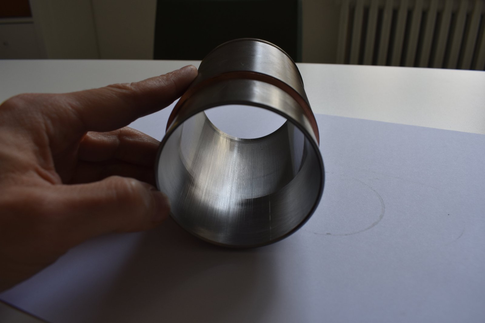

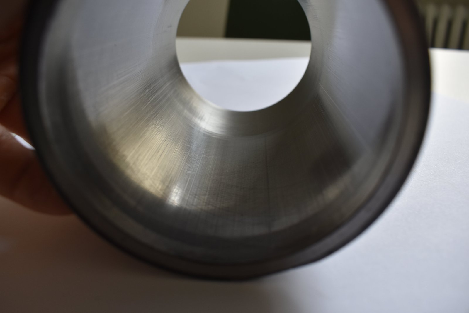

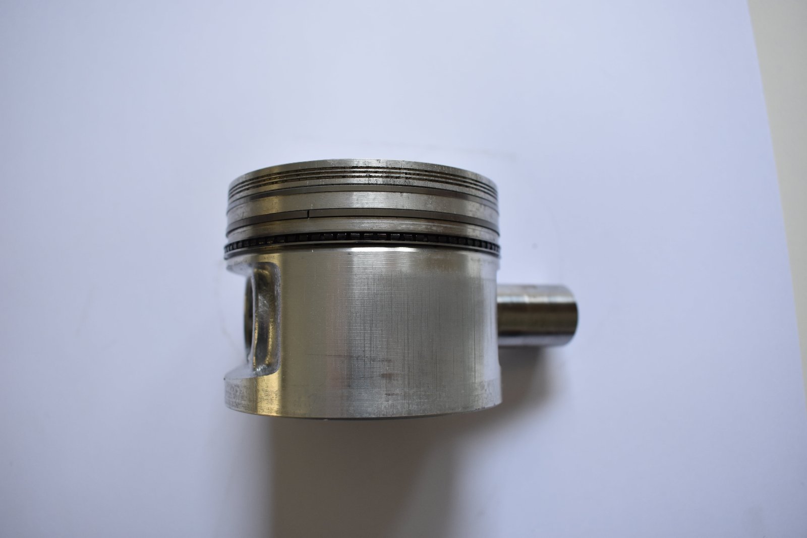

Επισης για να σας δω ποιος ξερει τι κανουν αυτες οι ραβρωσεις...image.png.6d8f393fb597dd4bdb1fb9b6c034e8e4.png
Ξέρετε, στην πραγματική μου ζωή είμαι μηχανικός. Αυτή είναι η επιστήμη μου. Το χόμπι μου, όμως, είναι το consulting. Είμαι ένας από τους ανθρώπους που, σε συγκεκριμένους κύκλους, θεωρούνται go-to για την ανάπτυξη bespoke εξαρτημάτων και λύσεων — από σύνθετα υλικά και ελαστομερή μέχρι εισαγωγές, εξαγωγές και ειδικές κατασκευές.
Αυτό που βλέπετε παραπάνω είναι το αποτέλεσμα όταν ο άνθρωπος που συμβουλεύω αποφασίζει να ακούσει τον τεχνικό, κι όχι τον μηχανικό. Οχι εκείνον, δηλαδή, που έχει αφιερώσει όλη τη νεανική του ζωή σε σπουδές και σύντομα θα αφιερώσει άλλα τόσα χρόνια για να κάνει και το διδακτορικό του...
