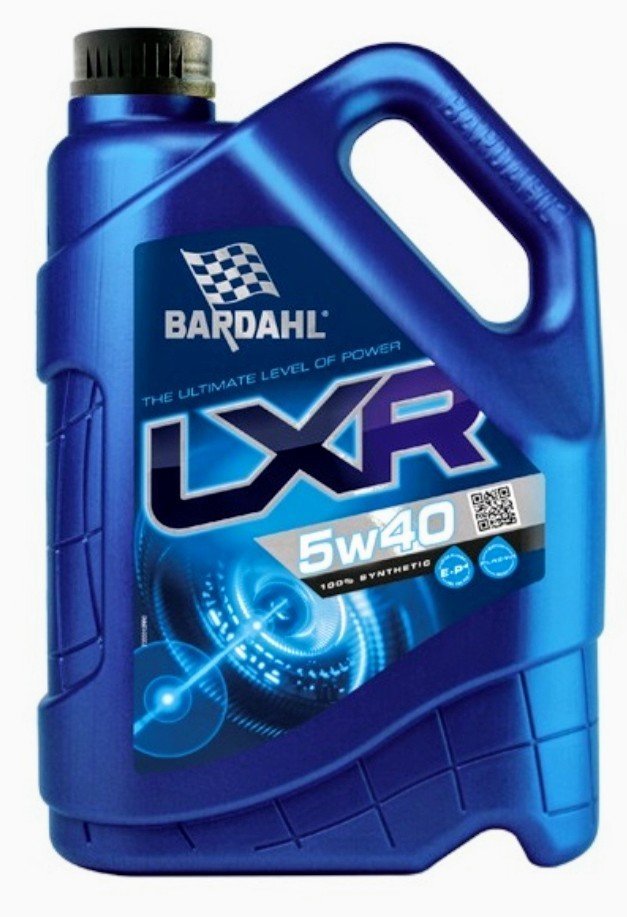

katargedon Δημοσ. 12 Ιουνίου Μέλος Δημοσ. 12 Ιουνίου Ήρθε!!! Σηκωθείτε απο καρέκλες,κρεβάτια,ντιβάνια,πολυθρόνες... Φουλ εστερικο!!! Τιμη 125ευρω το 5λιτρο...οπότε άκυρο...ξανακαθιστε σε καρέκλες,κρεβάτια,ντιβάνια,πολυθρόνες. 1

katargedon Δημοσ. 13 Ιουνίου Μέλος Δημοσ. 13 Ιουνίου Εντωμεταξύ η bardahl μου έσπασε τα νεύρα με την καινούρια σειρά που έβγαλε.Ειναι όντως τούμπανο αλλα γιατί το προμοταρει τωρα ως το καλύτερο λιπαντικό που υπάρχει,ενω μέχρι πριν ενα μήνα προμοταριζε το φουλερενιο ως το κορυφαιο όλων.Να φάνε 💩 1
