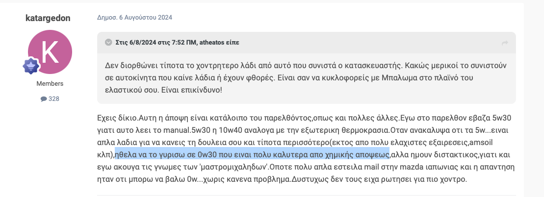

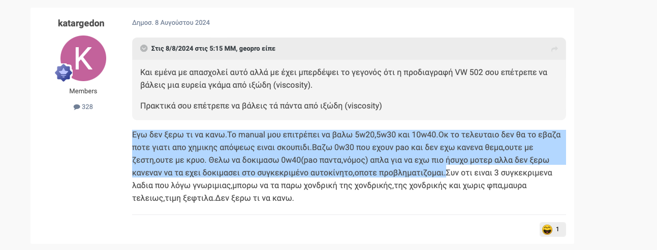

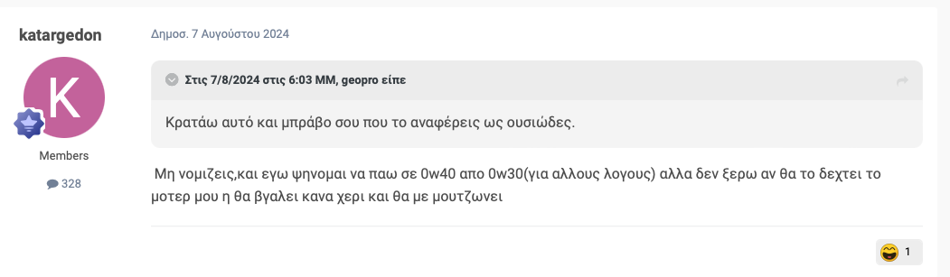

β) ¨τα 30αρια ειναι τηγανολαδα ¨,ειχες πει εκτος απο τα νερακια.και φυσικα τα εχω ποσταρει πριν λιγο καιρο σαυτο το τοπικ οταν ξαναρχισες να με προκαλεις και να με προκαλεις δηθεν, καθε φορα που τα βρισκεις μπαστουνια και δεν εχεις επιχειρηματα.μαρεσει οταν νευριαζεις γιατι χανεις την μπαλλα.οχι οτι την βρηκες ποτε.
εγω προσωπικα ειχα πει σαυτο το τοπικ ,ο,τι δεν ειναι ολα τα 0χ και τα 5χ καλα λαδια.η θεση μου ειναι σταθερη.δεν μιλαω ποτε με γενικοτητες.το ειπα και στο προηγουμενο ποστ αλλα εσυ θελεις να μιλας για καποιον αλλο η' να παραποιεις τα λεγομενα μου γιατι δεν μπορεις αλλιως,εισαι ασχετος,πως να το κανουμε?
τα υπολοιπα 3,4,5 που αναφερεις δεν εχω αναφερθει σαυτα ,το εχεις χασει τελειως λεμε.προσεχε μην πνιγεις,σιγα-σιγα γραφε να καταλαβαινεις και τι λες.
εγω παντως σου συστηνω να κρυφτεις  γιατι η ντροπη σου εχει χτυπησει κοκκινο,εκτιθεσαι συνεχεια.
δεν φταιω εγω ,εσυ το ζητησες να σε προκαλεσω😂
0-30 εχουν ¨χαλασει¨ τωρα 😂 ,πριν κατι μηνες ομως ηταν τελεια απο χημικης αποψεως 😂
ξερεις δεν χρειαζεται να σε προκαλεσω ,το προκαλεις μονο σου 😂,και μου το κανεις τοσο ευκολο..τι ντροπη  ρε συ,αντε το καλυτερο για το τελος
αυτο τα ειχε ολα μεσα ¨ 0-30,0-40,δεν ξερω τι λαδι να βαλω ¨,προβληματισμους ενος ειδικου που δεν ξερει τι λαδι να βαλει,λογικο αφου δεν εχει σχεση με το θεμα.
ελπιζω τωρα να καταλαβαν ποιος αντιφασκει και λεει ¨ασχετοσυνες¨ωραια λεξη ,δεν ξερω εαν υπαρχει,αλλα παντα γραφεις μαργαριταρια.παντως εισαι σταθερος στις αποψεις σου😂
ταπα,τριπλα και 3ποντο ..αντε καλο καφε ,κερασμενος απο εμενα γιατι με διασκεδασες παλι😉😁😂
