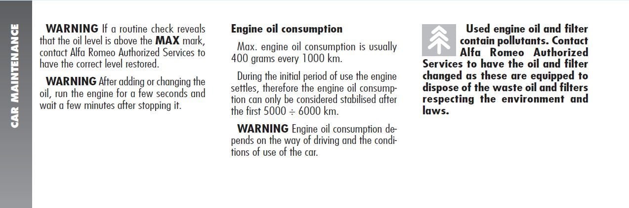

definitio Δημοσ. Τετάρτη στις 03:12 μμ Δημοσ. Τετάρτη στις 03:12 μμ 1 hour ago, atheatos said: Όπως προαναφέρθηκε χρειάζονται αλλαγή τα λάδια και δεν είναι λύση τα ακριβά λάδια ή τα 10-40 , 10-60 κτλ. Και βαλβολίνες να βάλεις στο συγκεκριμένο πάλι θα έχεις κατανάλωση (πέρα από την ζημιά που θα προκαλέσουν). Είναι γνωστές οι οδηγίες στο manual στα περισσότερα μοντέλα του Fiat group και το είχα σχολιάσει στο παρελθόν , για την κατανάλωση που έχουν . Πήγαινε στην μέση της σελίδας 25 αυτού του τοπικ και θα με δεις να γράφω για το συγκεκριμένο θέμα. Προς το παρόν μέχρι να δεις τι θα κανεις , μπορείς να βρεις ένα φτηνό λάδι (όχι από τα lidl) , σε μεγάλη συσκευασία ώστε να σου έρθει πιο οικονομικά και άλλαζε οπότε σου δίνεται ευκαιρία μετά τα 2-3000 χιλιόμετρα , σε ένα συνεργείο ή σε κάποιο βενζινάδικο που κάνει τις αλλαγές λαδιών οικονομικά. Σου στέλνω pm ένα φτηνό λάδι σε μεγάλη συσκευασία . Στο συγκεκριμένο αμάξι 10w-40 μπαίνουν κανονικά, δεν τα βάζουν για να καίνε λιγότερο ή κάτι τέτοιο. Να πω την αλήθεια δεν με βλέπω να αλλάζω κάθε 3 μήνες...λογικά θα θέλει αλλαγή και το "crush washer" στη τάπα μαζί με την αλλαγή λαδιών, σωστά; Ποιά είναι μια καλή τιμή για αλλαγή λαδιών σε βενζινάδικο; Πάντως καλοδεχούμενη μια σύσταση για φθηνό-αξιόπιστο λάδι... Αν η κατανάλωση είναι από τα τσιμουχάκια, υπάρχει διαφορά στην αποτίμηση; Τώρα στα 273Κ χλμ δεν ξέρω τί μπορώ να περιμένω, αλλά όσο μπορώ να κυκλοφορώ euro2 αμάξι, θα το κρατήσω.
atheatos Δημοσ. Τετάρτη στις 04:15 μμ Δημοσ. Τετάρτη στις 04:15 μμ 1 ώρα πριν, definitio είπε Στο συγκεκριμένο αμάξι 10w-40 μπαίνουν κανονικά, δεν τα βάζουν για να καίνε λιγότερο ή κάτι τέτοιο. Να πω την αλήθεια δεν με βλέπω να αλλάζω κάθε 3 μήνες...λογικά θα θέλει αλλαγή και το "crush washer" στη τάπα μαζί με την αλλαγή λαδιών, σωστά; Ποιά είναι μια καλή τιμή για αλλαγή λαδιών σε βενζινάδικο; Πάντως καλοδεχούμενη μια σύσταση για φθηνό-αξιόπιστο λάδι... Αν η κατανάλωση είναι από τα τσιμουχάκια, υπάρχει διαφορά στην αποτίμηση; Τώρα στα 273Κ χλμ δεν ξέρω τί μπορώ να περιμένω, αλλά όσο μπορώ να κυκλοφορώ euro2 αμάξι, θα το κρατήσω. Μικρή σημασία παίζει τώρα πια τι πάει κανονικά. Σκοπός είναι εκεί που έδινες ένα ποσό για να αλλάξεις λάδια μια φορά, τώρα με το ίδιο ποσό να αλλάζεις 2 φορές ώστε να σώσεις τον κινητήρα σου.
