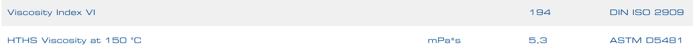

panos spain Δημοσ. 4 Αυγούστου Δημοσ. 4 Αυγούστου https://www.theloladia.gr/el/5w-30/bardahl-plasma-lxr-5w-30-lipantiko-autokinitou-ekseligmenis-texnologias-e-p4-base-5l.html Αυτά τί φάση είναι? Οι λαδό-experts έχουν άποψη? 1

11osmikrosmhtsos Δημοσ. 4 Αυγούστου Δημοσ. 4 Αυγούστου 58 λεπτά πριν, panos spain είπε https://www.theloladia.gr/el/5w-30/bardahl-plasma-lxr-5w-30-lipantiko-autokinitou-ekseligmenis-texnologias-e-p4-base-5l.html Δε τα εχω σε εκτιμηση τα μπαρδαλα κατσικια. Φαινεται οτι η εταιρια ανακαλυψε πως μπορει να συνδιασει εστερες και PAO και νομιζει οτι ειναι η καλυτερη στον κοσμο E+P. Δινει ελαχιστες πραγματικες πληροφοριες VI ~200 μπορεις να το εχεις ευκολα 1 λεπτό πριν, lector είπε Ναι ρε συ κατα λαθος εγινε, τι λες να το εκανα επιτηδες; ασε με να κανω μια πλακα 1
panos spain Δημοσ. 4 Αυγούστου Δημοσ. 4 Αυγούστου 1 ώρα πριν, 11osmikrosmhtsos είπε Δε τα εχω σε εκτιμηση τα μπαρδαλα κατσικια. Φαινεται οτι η εταιρια ανακαλυψε πως μπορει να συνδιασει εστερες και PAO και νομιζει οτι ειναι η καλυτερη στον κοσμο E+P. Δινει ελαχιστες πραγματικες πληροφοριες VI ~200 μπορεις να το εχεις ευκολα ασε με να κανω μια πλακα Άρα κουραδες. Οχι οτι θα τα έπαιρνα λόγω τιμής, απλά είπα μήπως τη δικαιολογούν.
