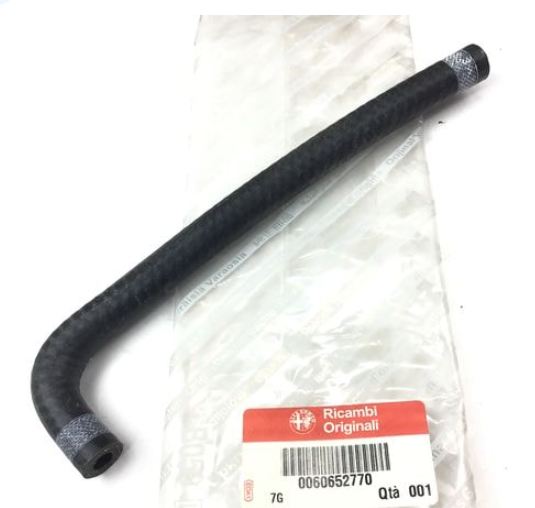

definitio Δημοσ. Κυριακή στις 12:33 μμ Δημοσ. Κυριακή στις 12:33 μμ 5 hours ago, 11osmikrosmhtsos said: Άμα θες δύσκολο ανταλλακτικό για ιταλικά ο Μήτσος μπορεί να στο βρει και να στο φέρει στο σπίτι σου. Φήμες λένε πως ο Μήτσος βρίσκει τα πάντα 🐼 Αυτό κοστίζει μόλις 20 ευρώ αλλά δυστυχώς είναι αλλά 25 τα μεταφορικά Μιλάω πάντα για ΓΝΉΣΙΟ ΚΑΙΝΟΎΡΓΙΟ Συμφωνώ απόλυτα, όχι μόνο είναι λεπτά και λεπταινουν κι άλλο πάνω από τους 100C καταρρέουν πλήρως Ο Μήτσος είναι αρχηγός και θα τον έχω υπόψη αν χρειαστεί κάτι δύσκολο...να ήταν μια από τις βασικές σωλήνες του ψυγείου, θα έλεγα μέσα, αλλά 45€ γι αυτό το παπαρδέλι δεν νομίζω ότι αξίζει...μπορεί να βρει κανείς βάσει προδιαγραφών και κάποιο συμβατό, χωρίς τον κωδικό ανταλλακτικού. ...αλλά δεν νομίζω να συμβαλει και πολύ στην όποια επιμόλυνση του αντιψυκτικού, οπότε είτε θα το αφήσω είτε, αν βρει το συνεργείο συμβατό-καινούριο καλώς...
11osmikrosmhtsos Δημοσ. Κυριακή στις 12:34 μμ Δημοσ. Κυριακή στις 12:34 μμ 15 ώρες πριν, anavgous είπε Επιστρέφω για άλλη μια φορά με τις περιπέτειες του γνωστού focus mk1 https://www.ravenol.de/en/product/motorenoel/pkw-motorenoel/ravenol-fds-sae-5w-30 https://www.ravenol.de/en/product/motorenoel/pkw-motorenoel/ravenol-fo-sae-5w-30 με την σειρα 2 λεπτά πριν, definitio είπε Ο Μήτσος είναι αρχηγός και θα τον έχω υπόψη αν χρειαστεί κάτι δύσκολο...να ήταν μια από τις βασικές σωλήνες του ψυγείου, θα έλεγα μέσα, αλλά 45€ γι αυτό το παπαρδέλι δεν νομίζω ότι αξίζει...μπορεί να βρει κανείς βάσει προδιαγραφών και κάποιο συμβατό, χωρίς τον κωδικό ανταλλακτικού. πες μου μια εσωτερικη διαμετρο μπορω να στο βρω σε σιλικονη 100%
definitio Δημοσ. Κυριακή στις 12:41 μμ Δημοσ. Κυριακή στις 12:41 μμ 2 minutes ago, 11osmikrosmhtsos said: https://www.ravenol.de/en/product/motorenoel/pkw-motorenoel/ravenol-fds-sae-5w-30 https://www.ravenol.de/en/product/motorenoel/pkw-motorenoel/ravenol-fo-sae-5w-30 με την σειρα πες μου μια εσωτερικη διαμετρο μπορω να στο βρω σε σιλικονη 100% Μακάρι νά'ξερα! κάτσε να ρωτήσω/ψάξω κι εγώ...μοιάζει με 8χιλ αλλά θα το κοιτάξω.
11osmikrosmhtsos Δημοσ. Κυριακή στις 12:41 μμ Δημοσ. Κυριακή στις 12:41 μμ (επεξεργασμένο) https://fotinakis.store/product/kolaro-silikonhs-gwnia-orthh-19-150x200-ah/ δεν ξερω αν φτανουν τα 200mm 1 λεπτό πριν, definitio είπε μοιάζει με 8χιλ αλλά θα το κοιτάξω. μπααα 16 - 19 - 22 το κοβω Επεξ/σία Κυριακή στις 12:42 μμ από 11osmikrosmhtsos

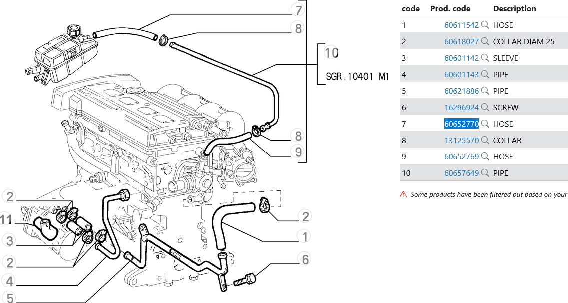

Ukforthemoment Δημοσ. Κυριακή στις 12:59 μμ Δημοσ. Κυριακή στις 12:59 μμ 23 λεπτά πριν, 11osmikrosmhtsos είπε https://www.ravenol.de/en/product/motorenoel/pkw-motorenoel/ravenol-fds-sae-5w-30 https://www.ravenol.de/en/product/motorenoel/pkw-motorenoel/ravenol-fo-sae-5w-30 με την σειρα πες μου μια εσωτερικη διαμετρο μπορω να στο βρω σε σιλικονη 100% 15€ έχει αυτό στην Ιαπωνία,τα μεταφορικά δεν ξέρω πόσα θα ειναι.... 7mm inner diameter (number 7 in the illustration). Sub-tank to thermostat hose. Genuine part number: 60652770. 1

definitio Δημοσ. Κυριακή στις 01:08 μμ Δημοσ. Κυριακή στις 01:08 μμ 22 minutes ago, 11osmikrosmhtsos said: https://fotinakis.store/product/kolaro-silikonhs-gwnia-orthh-19-150x200-ah/ δεν ξερω αν φτανουν τα 200mm μπααα 16 - 19 - 22 το κοβω Θα μετρήσω το μήκος στο αμάξι πάνω. 4 minutes ago, Ukforthemoment said: 15€ έχει αυτό στην Ιαπωνία,τα μεταφορικά δεν ξέρω πόσα θα ειναι.... 7mm inner diameter (number 7 in the illustration). Sub-tank to thermostat hose. Genuine part number: 60652770. Από εδώ το βρήκες κι εσύ ε; Πώς είναι δυνατόν μια σωλήνα τέτοια να μην υπαρχει πουθενά; Η impergom δεν έχει καν κωδικό για το ανταλλακτικό https://www.rac-shop.co.jp/view/item/000000002285 Δεν είχα προσέξει τις προδιαγραφές από κάτω...οπτικά μοιάζει πολύ στις εξωτερικές διαστάσεις με το σωληνάκι καυσίμου, που είναι 8χιλ εσωτ. διαμέτρου...οπότε κοντά πέσαμε. Είναι ακριβώς το σωληνάκι από το δοχείο διαστολής προς την οριζόνται σωλήνα που οδηγεί στον θερμοστάτη (το αντίστροφο μάλλον βάσει ροής)

Ukforthemoment Δημοσ. Κυριακή στις 01:11 μμ Δημοσ. Κυριακή στις 01:11 μμ 1 λεπτό πριν, definitio είπε Θα μετρήσω το μήκος στο αμάξι πάνω. Από εδώ το βρήκες κι εσύ ε; Πώς είναι δυνατόν μια σωλήνα τέτοια να μην υπαρχει πουθενά; Η impergom δεν έχει καν κωδικό για το ανταλλακτικό https://www.rac-shop.co.jp/view/item/000000002285 Δεν είχα προσέξει τις προδιαγραφές από κάτω...οπτικά μοιάζει πολύ στις εξωτερικές διαστάσεις με το σωληνάκι καυσίμου, που είναι 8χιλ εσωτ. διαμέτρου...οπότε κοντά πέσαμε. Είναι ακριβώς το σωληνάκι από το δοχείο διαστολής προς την οριζόνται σωλήνα που οδηγεί στον θερμοστάτη (το αντίστροφο μάλλον βάσει ροής) #7 απο το Ιαπωνικό που έβαλες το βρήκα αλλά και απο https://alfaromeo.in.ua/avtozapchasti/category/778239-1040200-vodyanoy-nasos-i-truboprovodi Και ναι η Φιατ μαμιέται καθώς σταματάει ανταλλακτικά που δεν τα βρίσκεις με τιποτα μετά.Το έπαθα και σε 33 αλλά και στο πουντο.
