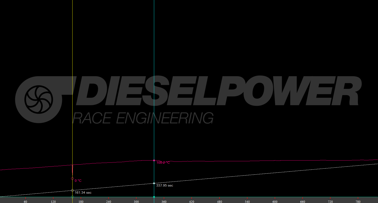

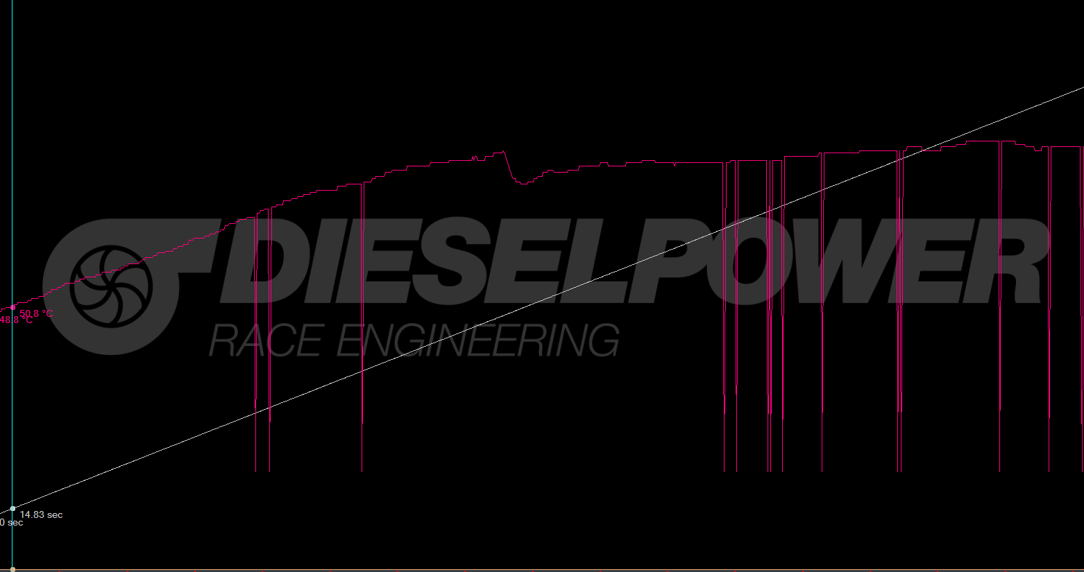

Για σένα που ήθελες δεδομένα από MultiECUScan...
εδώ της περασμένης Κυριακής μετά την αλλαγή φλάντζας...έχει την ανάβαση μέχρι Χορτιάτη μεριά, κάποια στιγμή μετά στις στάσεις που κάνω για να ταΐσω αδέσποτα κατά λάθος έσβησα τη μηχανή...θα καταλάβεις από τη ταχύτητα πού είναι η ευθεία
- Κι αυτό είναι πριν από την αλλαγή φλάντζας, όταν έπιασα τη μέγιστη θερμοκρασία που έχω δει μέχρι στιγμής, 109,4C...στο πρώτο αρχέιο εδώ είναι από Θεσσαλονίκη μέχρι Νοσοκομείο Αγ.Παύλος στη διαδρομή προς Πανόραμα (έχασε επαφή το MES κ σταμάτησα να το ξανατρέξω), κι εδώ είναι η συνέχεια όπου έγραψε και τους 109,4C

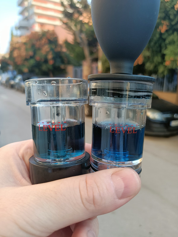

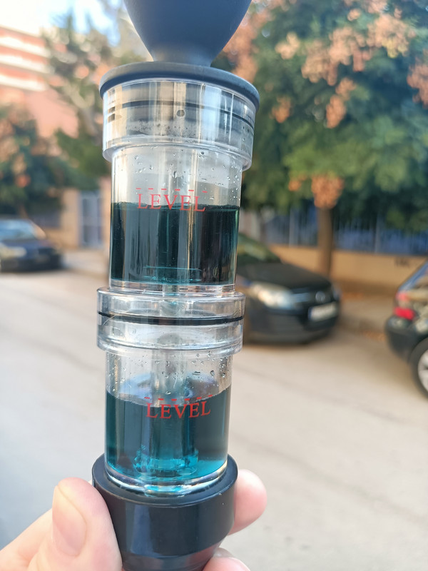

...έκανα μόλις το τεστ διαρροής C02...για αρκετά λεπτά καμία αλλαγή στο χρώμα, αναθάρρησα...μετά ξεχάστηκα για λίγο χαζεύοντας το τηλέφωνο, κοιτάω ξανά...πρασινάκι από μπλε...ώπα...
με την αντλία του οργάνου καθαρίζω τον θάλαμο ελέγχου, μπλέδισε πάλι, ξαναδοκιμάσω και σε λίγο χρόνο πρασίνισε πάλι...
...ρε την ατυχία μου...
Ρήγμα στο καπάκι λογικά. Ενα μικρό κρακ(τριχα) ισως στην περιοχή του μπουζί ή στην περιοχή των βαλβίδων εξαγωγής. Μην στεναχωριέσαι,  οπως έγραψα   με συχνές αλλαγές λαδιων και συμπλήρωμα το παραφλου που χάνεις,  θα επιβιώσεις για αρκετό καιρό....
Μέχρι να μπεις βαθιά στα κόκκινα, μπορεί και να έχεις κανεις δέκα χιλιάδες χιλιόμετρα.
Κλασικό πρόβλημα όλων των κινητήρων που εχουν επικαθισεις απο λαδια που αναφλεγονται απότομα, δημιουργώντας τοπική υπερθέρμανση . Μην ανησυχείς , δεν είσαι ο μόνος. Όλοι όσοι έχουν μεγάλες καταναλώσεις λαδιου και συνεχεια συμπληρώνουν, κάνοντας τα λάδια βαλβολινες ειναι και αυτοί υποψήφιοι ή παθοντες ηδη. Μεσα σε αυτούς είμαι και εγω . Βλέπεις άκουγα τους επιστήμονες με τα χοντρά λάδια και τα σκληρά λάδια για μεσογειακά κλίματα...λάδια πιο χοντρά για να μειωθεί το blow by και άλλες τέτοιες ασυναρτησίες.... Οταν πήρα χαμπάρι τι γίνεται,  ήταν αργά. Δεν πειράζει πάντως. Μετα απο αυτο  το μάθημα , αρχιζα να γράφω στα αντίστοιχα θέματα του insomnia σαν και αυτο, άσχετα αν κάποιοι επιμένουν να λένε τα δικά τους. Θα το καταλάβουν και αυτοί οταν έρθει η ώρα...

εγω εδω βλεπω πολλα πραγματα, οχι μονο ενα υψηλο ECT νομιζω μας απαντανε τα γραφηματα αριστα στο τι συμβαινει
E βόηθα λίγο, δεν τα πιάνω εύκολα τριτοδεσμίτης είμαι...
