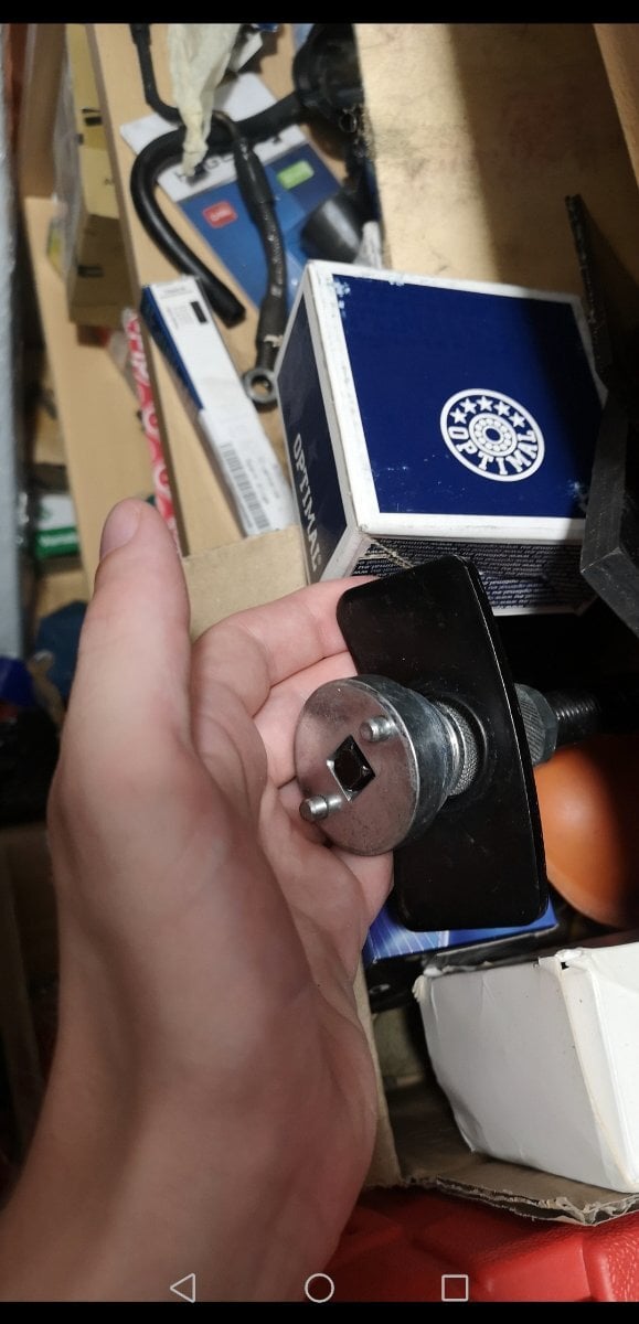

katargedon Δημοσ. 27 Αυγούστου Μέλος Δημοσ. 27 Αυγούστου 8 ώρες πριν, Ukforthemoment είπε Εγώ είχα αγοράσει τον κύβο για το άστρα https://www.kstools.com/el/proionta/idika-ergalia-autokiniton/servis-frenon/ergalia-epanaforas-emvolon-frenon/kivos-epanaforas-emvolon-frenon-genikis-chrisis-3/8 αλλά και το άλλο με την βίδα https://www.skroutz.gr/s/31398522/Ergaleio-gia-tin-Peristrofi-Piesi-Emvolon-Frenon-Dexiou-Speiromatos.html για τα πίσω φρένα.Κανένα δεν κούμπωνε καλά και ήθελαν τρόχισμα.Νομίζω ότι και εγω δοκίμασα κάποια στιγμή με μυτοτρίμπιδο.Για μπροστά είχα πάρει καστάνια https://www.skroutz.gr/s/59615210/HBM-Machines-7tmch-10953.htmlαλλά φοβήθηκα ότι θα μου την κρατησουν στον έλεγχο και την άφησα Αγγλία. Ολα απο το αλι.Αλλαξα μονος μου μπροστά πίσω δίσκους τακάκια,καθάρισμα τα μουαγιέ ,καθάρισμα και λίπανση των πείρων.Ολα με τα ειδικά γρασσα.Ανοιξα και τους εξαερωτήρες όταν πίεζα τα έμβολα ώστε να να μην πιέζονται οι βαλβίδες του ABS αλλά και για να φύγει το υγρό που ήταν κοντά στα έμβολα. Γιατί 27 ευρώ η καστανια για τις δαγκάνες; 4 ευρω την πήρα απο το temu.Επίσης αν αφήσεις απλα ανοιχτό το καπάκι του δοχείου των φρένων,είσαι οκ,δεν χρειάζεται να ανοίξεις τους εξαερωτηρες.Απο θέμα πίεσης εννοω.Τα υγρά τα αντικαθιστάς μετά ετσι και αλλιως,οπότε φευγουν τα παλιά.
papoys1 Δημοσ. 27 Αυγούστου Δημοσ. 27 Αυγούστου (επεξεργασμένο) 9 ώρες πριν, Ukforthemoment είπε Εγώ είχα αγοράσει τον κύβο για το άστρα https://www.kstools.com/el/proionta/idika-ergalia-autokiniton/servis-frenon/ergalia-epanaforas-emvolon-frenon/kivos-epanaforas-emvolon-frenon-genikis-chrisis-3/8 αλλά και το άλλο με την βίδα https://www.skroutz.gr/s/31398522/Ergaleio-gia-tin-Peristrofi-Piesi-Emvolon-Frenon-Dexiou-Speiromatos.html για τα πίσω φρένα.Κανένα δεν κούμπωνε καλά και ήθελαν τρόχισμα.Νομίζω ότι και εγω δοκίμασα κάποια στιγμή με μυτοτρίμπιδο.Για μπροστά είχα πάρει καστάνια https://www.skroutz.gr/s/59615210/HBM-Machines-7tmch-10953.htmlαλλά φοβήθηκα ότι θα μου την κρατησουν στον έλεγχο και την άφησα Αγγλία. Ολα απο το αλι.Αλλαξα μονος μου μπροστά πίσω δίσκους τακάκια,καθάρισμα τα μουαγιέ ,καθάρισμα και λίπανση των πείρων.Ολα με τα ειδικά γρασσα.Ανοιξα και τους εξαερωτήρες όταν πίεζα τα έμβολα ώστε να να μην πιέζονται οι βαλβίδες του ABS αλλά και για να φύγει το υγρό που ήταν κοντά στα έμβολα. Για μπροστά εχω πάρει από temu το ειδικό εργαλείο μαζέματος της δαγκάνας πίσω δε μάζευε δεν ήξερα ότι είναι βιδωτό ευτυχώς υπάρχει το youtube και μας ξεστραβωνει.😜 Τελος να προσθέσω οτι η κουβέντα μας εδώ και η ανταλλαγή απόψεων ελπίζω να βοηθήσουν και άλλους για DIY .Δεν είναι καμιά επιστήμη ρε παιδιά ούτε και τα μαστόρια είναι θεοί ασε που σε πολλές περιπτώσεις είναι και επικίνδυνοι. Επεξ/σία 27 Αυγούστου από papoys1 1

Ukforthemoment Δημοσ. 27 Αυγούστου Δημοσ. 27 Αυγούστου 2 ώρες πριν, katargedon είπε Γιατί 27 ευρώ η καστανια για τις δαγκάνες; 4 ευρω την πήρα απο το temu.Επίσης αν αφήσεις απλα ανοιχτό το καπάκι του δοχείου των φρένων,είσαι οκ,δεν χρειάζεται να ανοίξεις τους εξαερωτηρες.Απο θέμα πίεσης εννοω.Τα υγρά τα αντικαθιστάς μετά ετσι και αλλιως,οπότε φευγουν τα παλιά. Τα λινκ που έβαλα ειναι για παράδειγμα ,απο aliexpress αγορασα την καστάνια , τον κύβο και το άλλο το βιδωτό. Τα απο κάτω https://www.aliexpress.com/item/1005006196026421.html?spm=a2g0o.order_list.order_list_main.90.21ef1802nL7q6S https://www.aliexpress.com/item/1005006199991388.html?spm=a2g0o.order_list.order_list_main.95.21ef1802nL7q6S https://www.aliexpress.com/item/1005005901902400.html?spm=a2g0o.order_list.order_list_main.99.21ef1802nL7q6S 1

Ukforthemoment Δημοσ. 27 Αυγούστου Δημοσ. 27 Αυγούστου 6 λεπτά πριν, katargedon είπε Αν έχεις την καστανια για δαγκάνες ανοίγουν πολυ εύκολα.Εννοειται με ανοιχτό καπακι δοχείου.Αν δεν εχεις καστανια,απλα ξανακλεινεις την δαγκανα και με ενα μεγάλο κατσαβιδι κάνεις μοχλό κοντρα στο τακακι.Παλι ανοίγει πολυ εύκολα.Φυσικα μετα γρασσαρεις και το εμβολο με γρασσο σιλικόνης.Πολλοι γρασσαρουν μονο τους πυρρους.Μπιγκ μιστεικ. Oι πίσω δαγκάνες συνήθως είναι με έμβολα που εχουν σπείρωμα και δεν τα πιέζεις απλά αλλά τα "βιδώνεις".Για αυτό και εχουν εγκοπές.Οι μπροστά γίνονται όπως το λες 1

Ukforthemoment Δημοσ. 27 Αυγούστου Δημοσ. 27 Αυγούστου 12 λεπτά πριν, katargedon είπε Τα ρενω που δουλευα κάποτε,δεν ηταν με σπειρωμα.Μαλλον ειναι αναλογα τον τυπο της δαγκάνας. εχει φωτό που φαίνεται το σπείρωμα https://paulsparts.ie/product/180sx-silvia-skyline-rear-brake-caliper-piston-38mm/ 1
katargedon Δημοσ. 27 Αυγούστου Μέλος Δημοσ. 27 Αυγούστου 34 λεπτά πριν, Ukforthemoment είπε εχει φωτό που φαίνεται το σπείρωμα https://paulsparts.ie/product/180sx-silvia-skyline-rear-brake-caliper-piston-38mm/ Ναι,εχω καταλάβει τι λες,απλα δεν ειναι ολα ετσι.Σε αυτη την περιπτωση,η καστανια ειναι αχρηστη.Θελει το εργαλειο που ειπες.Γι'αυτο εγω έχω ταμπουρα πίσω.Εχουν γνωση οι φύλακες ✌ 1
2MM Δημοσ. 27 Αυγούστου Δημοσ. 27 Αυγούστου Δεν εχω δει ουτε εγω τετοιου τυπου εμβολο σε δαγκανα Για ποιο λογο την κανουν ετσι? Δεν εχει παραπανω τριβες?
Ukforthemoment Δημοσ. 27 Αυγούστου Δημοσ. 27 Αυγούστου 3 λεπτά πριν, 2MM είπε Δεν εχω δει ουτε εγω τετοιου τυπου εμβολο σε δαγκανα Για ποιο λογο την κανουν ετσι? Δεν εχει παραπανω τριβες? Για τις πίσω δαγκάνες είναι ,που έχουν και το χειρόφρενο μαζί. 2
Επισκέπτης Δημοσ. 27 Αυγούστου Δημοσ. 27 Αυγούστου 1 ώρα πριν, 2MM είπε Δεν εχω δει ουτε εγω τετοιου τυπου εμβολο σε δαγκανα Για ποιο λογο την κανουν ετσι? Δεν εχει παραπανω τριβες? Ειναι ατερμονας και ετσι εχει την μηχανικη κινηση απο το χειροφρενο
