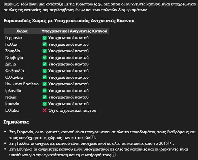

Καποια στιγμή πρεπει να καταλαβουμε ολοι οτι δεν πρεπει να υπαρχει σπιτι χωρις ανιχνευτή και πυροσβεστήρες. Απο τις λιγες χωρες που δεν ειναι υποχρεωτικό.
2 ώρες πριν, great είπε
Είμαστε χρόνια πισω σε αυτο το κομμάτι mentality.
Αν και είμαι  υπερ και συμφωνώ απόλυτα  να υπάρχουν συστήματα πυρανίχνευσης  και έχω εδω παρα πολλά χρόνια  πυροσβεστήρες στο σπίτι... πυρανιχνευτές δεν έχω ακόμη.....
Βλέποντας τον πίνακα  που παραθέτεις (αν ειναι ολοκληρωμένος)  δεν θα έλεγα οτι ειμαστε απο τις λίγες χώρες που δεν υποχρεωτικοί οι ανιχνευτές καπνού αλλά το αντίθετο .... οτι είναι λίγες οι χώρες που  είναι υποχρεωτικοί, μόλις 10  απο τα 27 της ΕΕ    και  μόλις 11  απο το σύνολο των κρατών της Ευρώπης, αριθμοί πολύ μικροί...
