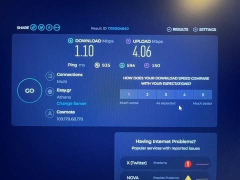

Καλημέρα, εχω 50αρι δίκτυο starling με ρουτερ zte 5g (cosmote).Οι ταχύτητες είναι παρα πολύ χαμηλές(όταν λεω χαμηλές τελείως χαμηλές το βλέπεται και στην φωτογραφία) απευθύνθηκα στην cosmote και μου προτείναν να παρω ένα tp-link booster.Το πηρα και παλι τα ιδια. Καμία βοήθεια?

Υπάρχει κάποια λύση όμως για το πρόβλημα μου. Η υπάλληλος  στο κατάστημα μας είπε ότι η σύνδεση δεν θα πέφτει κάτω από τα 48mbps και οντως  τις πρώτες δυο μερες ήταν μια χαρά αλλά πλέον τίποτα

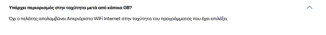

θα σου έλεγα ότι υπάρχει κάποιος περιορισμός ταχύτητας μετά από την χρήση δεδομένων αλλά πιο κάτω γράφει ξεκάθαρα ότι δεν υπάρχει:
