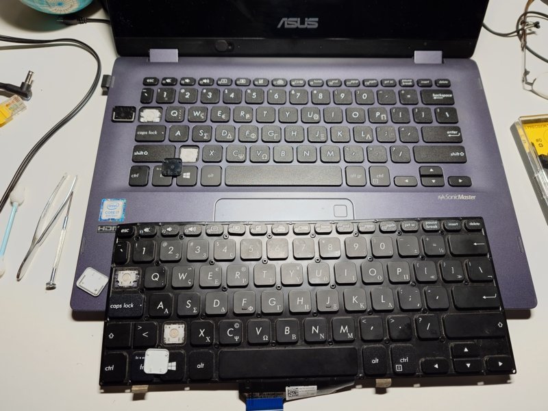

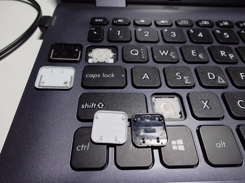

Καλησπέρα, το πρόβλημα επιλύθηκε.
Όπως είχα αναφέρει στο πρώτο Post, είχα αντικαταστήσει το πληκτρολόγιο με ένα US International χωρίς οπίσθιο φωτισμό και του είχα προσθέσει κάποια αυτοκόλλητα με τους ελληνικούς χαρακτήρες.
Ευτυχώς είχα κρατήσει το original πληκτρολόγιο. Οπότε και αντικατέστησα τα πλήκτρα 1 προς 1 εκτός από το αριστερό Shift και το SpaceBar.
Ευτυχώς τα clips πίσω από τα πλήκτρα ήταν ακριβώς τα ίδια.
Το space bar δεν  αντικαταστάθηκε για ευνόητους λόγους.
Όσο για το αριστερό Shift ο λόγος που δεν αντικαταστάθηκε είναι γιατί το original πληκτρολόγιο είχε στη θέση του 2 πλήκτρα οπότε και δεν ήταν εφικτό να αντικατασταθεί. Όπως φαίνεται και στις φωτογραφίες.
Όλα πήγαν καλά και λειτουργικά.
Ευχαριστώ τον sakisgri διότι βοήθησε να βρεθεί η ενδιάμεση λύση.

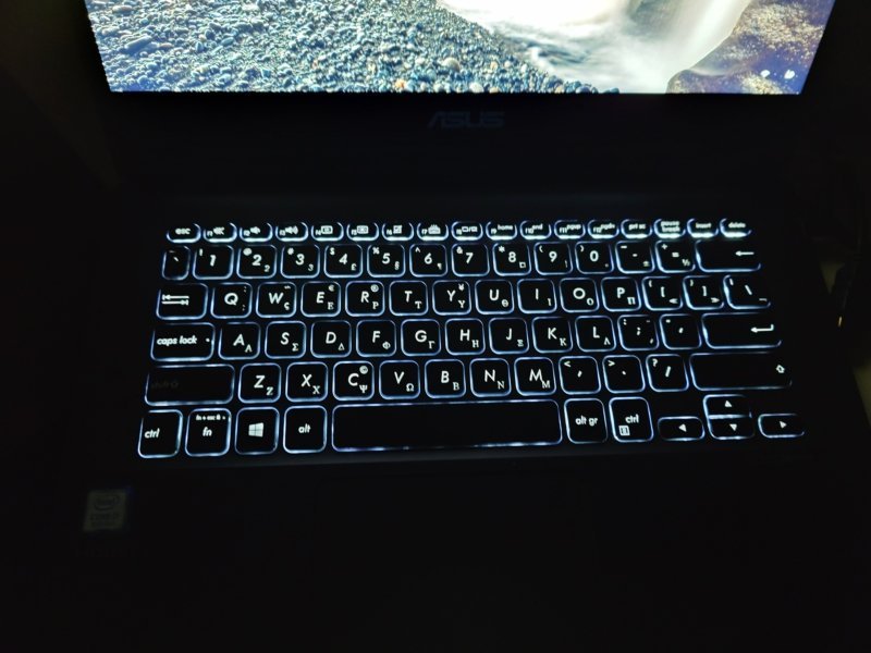

Ωραίος! Αυτό που δεν κατάλαβα είναι, ο οπίσθιος φωτισμός υπήρχε στο πληκτρολόγιο αλλά δεν φαινόταν στα γράμματα και περιμετρικά?
5 λεπτά πριν, sakisgri είπε
Ο οπίσθιος φωτισμός υπήρχε κάτω από το πληκτρολόγιο που αντικαταστάθηκε.
Στην πρώτη και την δεύτερη φωτογραφία έχω βγάλει μερικά πλήκτρα ενδεικτικά από τα δύο πληκτρολόγια (γυρισμένα ανάποδα) τα μαύρα είναι από το καινούργιο που δεν υποστηρίζει τον οπίσθιο φωτισμό και ως εκ τούτου φαινότανε φωτισμός μόνο περιμετρικά από τα πλήκτρα και όχι τα γράμματα που αντιπροσωπεύουν.
(Τα λευκά είναι από το original πληκτρολόγιο).
