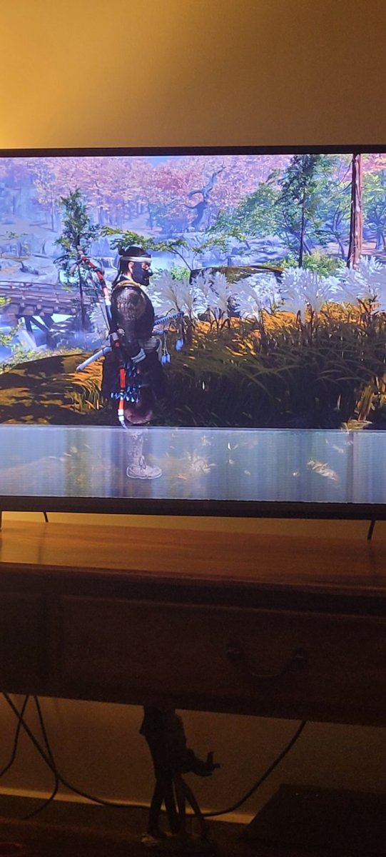

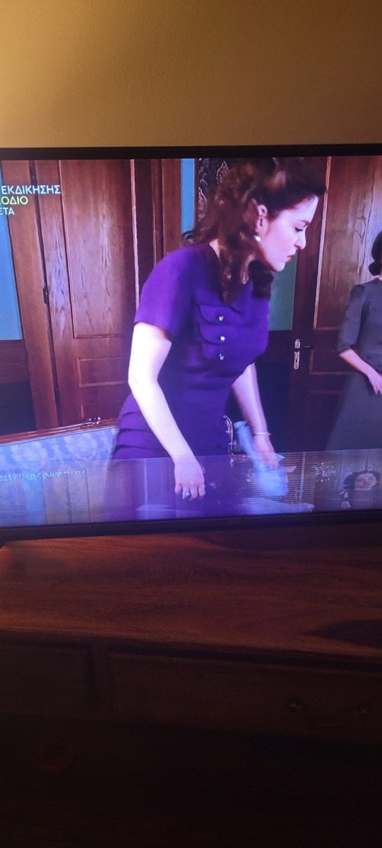

petros_k91 Δημοσ. 24 Μαρτίου Δημοσ. 24 Μαρτίου Καλησπέρα σε όλους, χθες το βράδυ που έπαιζα playstation εμφανίστηκε το σύμπτωμα που φαινεται στη φωτογραφία. Μετα από λίγο σταμάτησε και απόψε εμφανίστηκε εκ νέου. Το κάνει και στο livetv και στο hdmi, έχω κάνει καλωδιακό έλεγχο. Λογικά είναι πρόβλημα της οθόνης. Ξέρει κανείς τι είναι ακριβώς και αν επιδιορθώνεται;
bill2015 Δημοσ. 5 Απριλίου Δημοσ. 5 Απριλίου Καλησπέρα Έχεις εγγυήση ;; Κατα 99,9% οθόνη είναι Καλό είναι να μιλήσεις με το service για ένα έλενχο
Kthulhou Δημοσ. 15 Απριλίου Δημοσ. 15 Απριλίου (επεξεργασμένο) τι υπάρχει στον γύρω χώρο? Επειδή σε φιλαράκι, έτσι ψάχναμε από φωτό τι του κάνει το ίδιο στην TV κ τελικά ήταν το αυτόματο αρωματικό που ψέκαζε από πάνω κάθε τόσο....κ όχι πάνω στην TV, σε άλλη γωνία, αλλά σιγά σιγά παρουσιάστηκε το θέμα , προφανώς μάζεψε σταγονίδια? όταν έφυγε το ψεκαστήρι παραπέρα, όλα οκ. τρελό που δεν πάει το μυαλό.... Επεξ/σία 15 Απριλίου από Kthulhou
villasg Δημοσ. 15 Απριλίου Δημοσ. 15 Απριλίου πιθανον να ειναι θεμα απο τις 2 καλωδιοταινιες του πανελ συνηθες προβλημα ( εχεις καποιο θερμαντικο σωμα διπλα κατω καλπ απο την ? )
