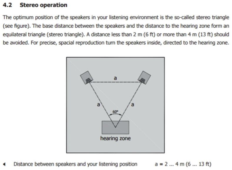

CostasRompotis Δημοσ. 28 Μαρτίου Δημοσ. 28 Μαρτίου Κύριοι συγγνώμη αλλά επιτρέψτε μου να πω ότι το βλέπετε λάθος το θέμα και κυρίως ο ενδιαφερόμενος κι εξηγώ: Κανένα σύστημα δεν μπορεί να αποδώσει σωστό στερεοφωνικό ήχο είτε στοιχίζει 100 ευρώ είτε 100000 ευρώ, δεν είναι θέμα ποιότητας (είναι βέβαια αλλά στα αυστηρώς δικάναλα συστήματα και δεν είναι της παρούσης) αλλά θέμα τοποθέτησης. Καλώς ή κακώς για να χεις στερεοφωνικό ήχο πρέπει να πληροίς μία βασική αρχή: τρίγωνο ακρόασης, όπου σημαίνει ότι η απόσταση ακρόασης πρέπει να είναι η κορυφή ισόπλευρου τριγώνου μεταξύ αυτής και των ηχείων. Στην παρακάτω φωτό φαίνεται ξεκάθαρα. Η απόσταση απ τα ηχεία πρέπει να είναι όσο το δυνατόν ίδια με την απόσταση ακρόασης απ το κάθε ηχείο, εντάξει δε μιλάμε στον πόντο, φαντάζομαι και είκοσι και τριάντα εκατοστά να χάνει δεν χάθηκε ο κόσμος αλλά όσο το δυνατόν πιο κοντά στην προδιαγραφή, τόσο πιο σωστό το αποτέλεσμα. Τώρα αν τα ηχεία σου μεταξύ τους έχουν απόσταση ένα μέτρο και εσύ κάθεσαι στα τρία ε με συγχωρείς αλλά θ ακούς ένα πράγμα απλά απ το κέντρο, δε μπορεί να υπάρξει σωστός διαχωρισμός. Οπότε ό,τι και να πάρεις κοίτα να στηθεί σωστά, όσο το δυνατόν πιο κοντά στην προδιαγραφή, αν δεν γίνεται μη ξοδευτείς τσάμπα, δεν πρόκειται να σε καλύψει το αποτέλεσμα. 3

challenger_4 Δημοσ. 28 Μαρτίου Μέλος Δημοσ. 28 Μαρτίου (επεξεργασμένο) Ωραία. Καταλήγουμε στο ότι 2 ηχεία σε απόσταση μεταξύ τους είναι καλύτερη λύση από την ηχόμπαρα, όσον αφορά στην αίσθηση του στερεοφωνικού ήχου. Αν πάω στα Edifier που προτείνει ο φίλος παραπάνω: 1) Σε μπάσα θα είναι καλύτερα ή χειρότερα από την CASB320 που έχω τώρα; 2) Τώρα την ηχόμπαρα την έχω συνδεδεμένη με hdmi arc. Προκειμένου να χειρίζομαι τον ήχο από το χειριστήριο θα συνδέσω τα νέα ηχεία με bluetooth. Αυτό σημαίνει ότι θα χάσω ποιότητα στον ήχο; Επεξ/σία 28 Μαρτίου από challenger_4
