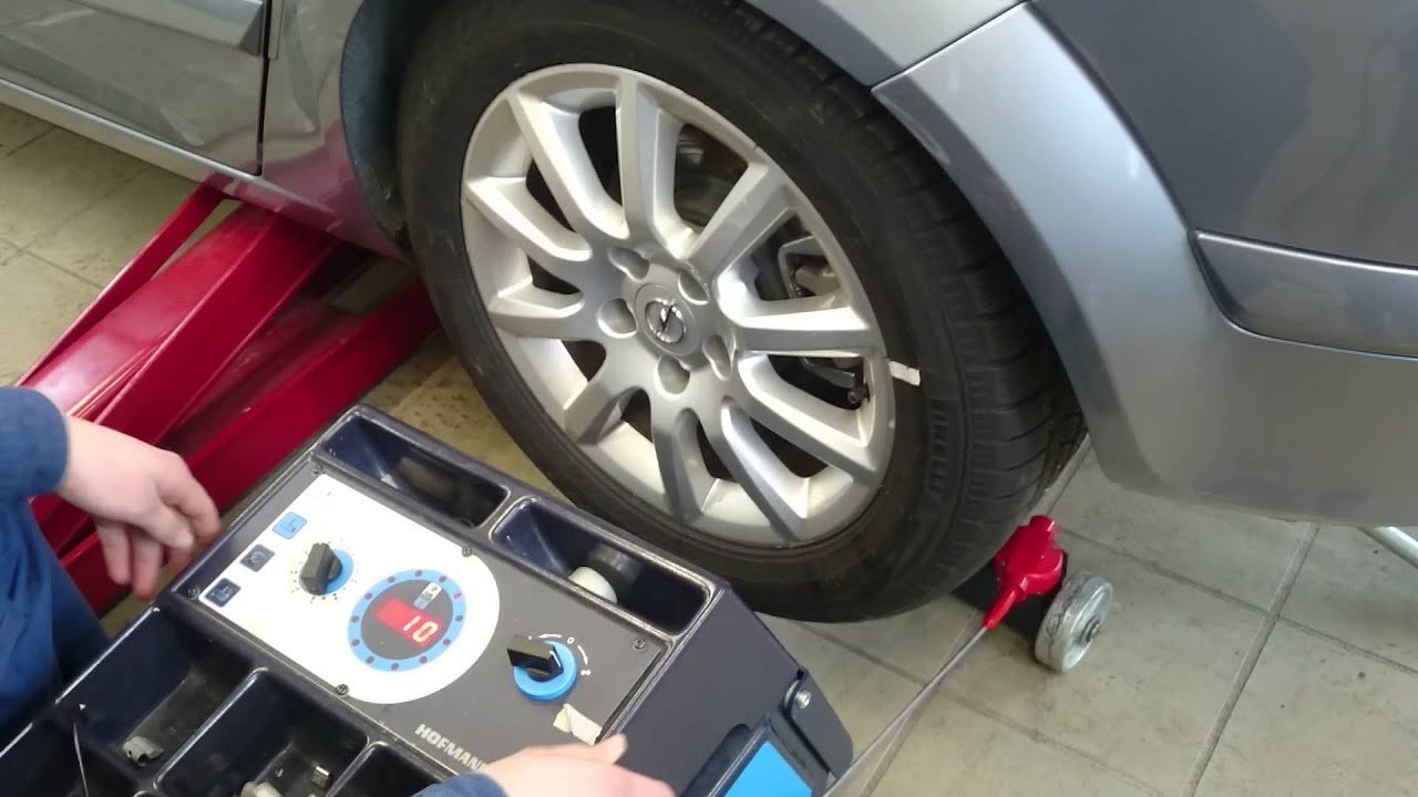

geopro Δημοσ. 1 Απριλίου Δημοσ. 1 Απριλίου (επεξεργασμένο) 6 ώρες πριν, atheatos είπε Ζυγοστάθμιση κάνουν στην ζαντα. Αν χτυπηθεί η ζαντα ή φύγει ένα αντίβαρο από αυτά που έχουν βάλει, τότε ίσως χρειαστεί ξανά ζυγοστάθμιση. Το λαστιχο επηρεαζει την ζυγοστάθμιση της ζάντας αν έχει ανομοιόμορφη φθορά ή επισκευαστεί με μπάλωμα κτλ. Η ζυγοστάθμιση γίνεται ως ενιαίο σύνολο (και της ζάντας και του ελαστικού). Ειδικά δε στην περίπτωση της ζυγοστάθμισης επί του αυτοκινήτου (για τους μερακλήδες) τότε η ζυγοστάθμιση λαμβάνει υπόψη και ένα σωρό άλλα κινούμενα μέρη. .H ζυγοστάθμιση επί τροχών -αυτοκινήτου ζυγίζει εκτός από ζάντα-λάστιχο όλα τα μέρη που περιστρέφονται. Όταν πρόκειται να ξεζαντάρουν το λάστιχο τότε σημαδεύουν με κιμωλία τα σημεία έτσι ώστε όταν ξαναζαντάρουν να πέσει ακριβώς στο ίδιο σημείο. Επεξ/σία 1 Απριλίου από geopro

geopro Δημοσ. 2 Απριλίου Δημοσ. 2 Απριλίου 6 ώρες πριν, Ukforthemoment είπε Οτι χειρότερο μπορείς να κάνεις,αντί να βρεις τι φταίει για τους κραδασμούς απλά το καμουφλάρεις.Και ταλαιπωρείς όλο το σύστημα μετάδοσης κίνησης με το γαιδουράκι. Δεν θα συμφωνήσω σ' αυτό. Όπως όλα τα πράγματα έτσι και αυτό πρέπει να χρησιμοποιείται με σύνεση. Την ζυγοστάθμιση επί τροχών - αυτοκινήτου την διαθέτουν τα "ψαγμενα" μαγαζιά που πηγαίνουν "ψαγμενοι" πελάτες. Δεν νομίζω κάποιος από όλους αυτούς να έχει την επιθυμία και την διάθεση να παραμυθιαστεί καμουφλάροντας μια στραβή δισκόπλακα. Η ζυγοστάθμιση επί τροχών δεν υποκαθιστά την κλασική αλλά λειτουργεί συμπληρωματικά ως μικρόμετρική ζύγιση. 1

geopro Δημοσ. 2 Απριλίου Δημοσ. 2 Απριλίου (επεξεργασμένο) 36 λεπτά πριν, Ukforthemoment είπε Eγώ απο εμπειρία απο βουλκανιζατέρ που είχε γαιδουράκι λέω το αντίθετο,ούτε ψαγμένο είναι ούτε κάτι άλλο.Απλά είναι η ευκολη λύση για να καλύψεις πρόβλημα αν βαριεσαι να βρεις την αιτία του. Επίσης καμία ζυγοστάθμιση δεν καλύπτει στραβή δισκόπλακα. Επαναλαμβάνω ότι η κύρια ζυγοστάθμιση είναι αυτή η κλασική που γίνεται εκτός του αυτοκινήτου. Εν συνεχεία μπορούμε να κάνουμε συμπληρωματικά και ζυγοστάθμιση επί του αυτοκινήτου μιας και συνυπολογίζεται και το υπόλοιπο περιστρεφόμενο μέρος όπως για παράδειγμα τα δισκόφρενα. Με αυτό το τρόπο αναδεικνύονται και προβλήματα σε μέρη της ανάρτησης ή το ενδεχόμενο να έχουν στραβώσει οι δισκόπλακες και εν συνεχεία να προβούν σε επισκευή και αντικατάσταση. Κανείς δεν προτίθεται να κουκουλωσει κάτι, ούτε καν να κερδίσει χρόνο μιας ούτως ή άλλως πρέπει να προηγηθεί η κλασική ζυγοστάθμιση εκτός του αυτοκινήτου. Σε σωστά μαγαζιά και με σωστούς πελάτες όλα αυτά. Επεξ/σία 2 Απριλίου από geopro
11osmikrosmhtsos Δημοσ. 3 Απριλίου Δημοσ. 3 Απριλίου Road force ειναι η καλυτερη ζυγοσταθμιση εκτος οχηματος.
