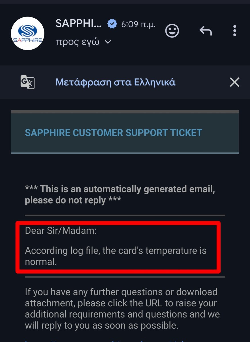

Retrial Δημοσ. 1 Απριλίου Μέλος Δημοσ. 1 Απριλίου (επεξεργασμένο) 13 ώρες πριν, spi79 είπε https://www.corsair.com/eu/en/explorer/diy-builder/power-supply-units/psu-fan-up-or-down-how-to-mount-your-psu/ https://knowledge.seasonic.com/article/32-how-to-position-your-power-supply Case with ventilation holes on the bottom If your computer case is featured with ventilation holes and a dust filter on the bottom, it is recommended to mount the power supply with its ventilation top cover facing DOWNWARD. The cool air drawn from the outside of the system will help cool down the power supply, which will in turn ensure that the power supply operates at its utmost efficiency. Χμμμ... σε ευχαριστώ για την διευκρίνιση, ίσως έχεις δίκιο και θα πρέπει να ανοίξω ιστορίες τώρα να το αλλάζω να κοιτάει κάτω.. απλά κι εγώ θυμάμαι στο manual του PSU έλεγε σε Hybrid mode να το βάλω να κοιτάει επάνω γι'αυτό το έβαλα έτσι. Αυτό που με ενδιαφέρει πιο πολύ σε αυτή την συγκεκριμένη θερμοκρασία τ GPU Memory Junction είναι ότι σε idle είναι κάπως ανεβασμένη (πχ. 60-66c και 72-74 με απλό browsing στο Firefox) και φαντάζομαι το καλοκαίρι θα είναι ακόμη πιο πολύ. Αυτό με βάζει σε σκέψεις εάν μακροχρόνια επηρεάσει την υγεία της κάρτας. Υποθέτω ότι αυτά τα temps είναι λόγο zero rpm στο default fan curve, γιατί όταν το κλείνω και φτιάχνω δικό μου πέφτει και idle και ingame (κάπως καλύτερα).. Από την άλλη διάβασα ότι άμα τρέχουν τα ανεμιστηράκια της κάρτας συνέχεια ίσως φθαρούν και χαλάσουν..και κανονικά ακόμη και με το default fan curve της κάρτας δεν θα έπρεπε να έχω τόση θερμοκρασία με απλό browsing. Δείτε και εδώ ένα τεστ που μου είπαν τα παιδιά να κάνω: Όλες οι άλλες θερμοκρασίες για μένα τουλάχιστον ok. Δείτε εδώ κι εδώ: Η δε Sapphire μου απάντησε είναι οι θερμοκρασίες της GPU είναι normal. Αλλά μόνο εμένα μου φαίνεται παράξενο να είναι 64-74c το memory junction σε idle και browsing..🤔 Επεξ/σία 1 Απριλίου από Retrial

spi79 Δημοσ. 1 Απριλίου Δημοσ. 1 Απριλίου (επεξεργασμένο) Καλησπέρα!!Ναι,δε χρειάζεται περισσότερο ανάλυση για το psu. Με ανεμιστήρες off(hybrid mode) ή σε fanless psu,προτείνει τον ανεμιστήρα να κοιτάει μέσα στο κουτί για να έχει μία α ροή αέρα.Βέβαια προϋποθέτει να έχεις και κάποια θετική πίεση στο κουτί σου.Για μένα ανάβεις τον fan και βάζεις τροφοδοτικό με ανεμιστήρα προς τα κάτω.Αν έχεις κάποιον extra φαν να βάλεις στο πάνω μέρος του κουτιού να αποβάλει αέρα θα βοηθούσε στο airflow. 7 ώρες πριν, Retrial είπε Η δε Sapphire μου απάντησε είναι οι θερμοκρασίες της GPU είναι normal Γιατί δεν κάνει throttling ακόμα.Στην τελική έχεις εγγύηση,σε κανά μήνα το βλέπεις πάλι.Προσπάθησε πάντως να βελτιώσεις λίγο το airflow. Τα fans της κάρτας με τα φοβάσαι να λειτουργούν συνέχεια.Μέχρι να πάθουν κάτι θα έχεις κάνει αναβάθμιση😁 Επεξ/σία 1 Απριλίου από spi79 1
