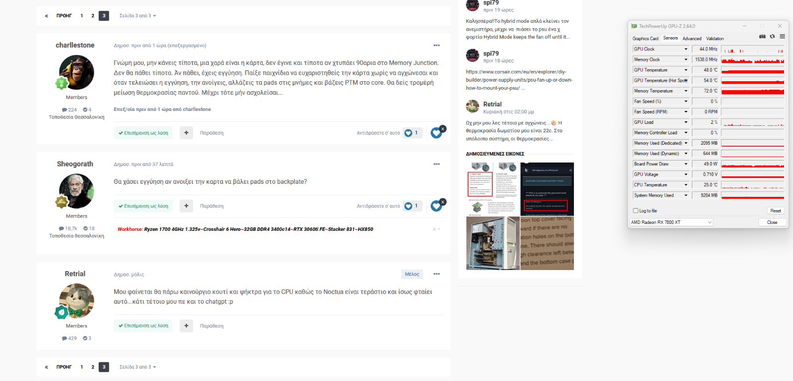

Retrial Δημοσ. 1 Απριλίου Μέλος Δημοσ. 1 Απριλίου (επεξεργασμένο) Μου φαίνεται θα πάρω καινούργιο κουτί και ψήκτρα για το CPU καθώς το Noctua είναι τεράστιο και ίσως φταίει αυτό...κάτι τέτοιο μου πε και το chatgpt 😛 72c σε browsing με Viber και Discord ανοιχτό 😢 @ultraex2003 απαντώντας στο post σου εδώ: Συγκρίνοντας τα temp με τα δικά σου με 7900 XT κι όλας... κάτι δεν πάει καθόλου καλά με την GPU μου... Επεξ/σία 1 Απριλίου από Retrial

ultraex2003 Δημοσ. 1 Απριλίου Δημοσ. 1 Απριλίου 31 λεπτά πριν, Retrial είπε Μου φαίνεται θα πάρω καινούργιο κουτί και ψήκτρα για το CPU καθώς το Noctua είναι τεράστιο και ίσως φταίει αυτό...κάτι τέτοιο μου πε και το chatgpt 😛 72c σε browsing με Viber και Discord ανοιχτό 😢 @ultraex2003 απαντώντας στο post σου εδώ: Συγκρίνοντας τα temp με τα δικά σου με 7900 XT κι όλας... κάτι δεν πάει καθόλου καλά με την GPU μου... bro !! να ξεκαθαρισω ομως κατι κουτι εχω το phantecs το μεγαλο το enthoo pro με 2Χ140 coolemaster μπροστα στις 950 στροφες πισω ενα 1Χ140 coolemaster στις 1000 στροφες και πανω μια aio 3Χ120 στις1300 στροφες λογικο ειναι να εχω καλυτερες θερμοκρασιες 3

Retrial Δημοσ. 1 Απριλίου Μέλος Δημοσ. 1 Απριλίου (επεξεργασμένο) 27 λεπτά πριν, ultraex2003 είπε bro !! να ξεκαθαρισω ομως κατι κουτι εχω το phantecs το μεγαλο το enthoo pro με 2Χ140 coolemaster μπροστα στις 950 στροφες πισω ενα 1Χ140 coolemaster στις 1000 στροφες και πανω μια aio 3Χ120 στις1300 στροφες λογικο ειναι να εχω καλυτερες θερμοκρασιες Έχουμε 30 βαθμούς διαφορά σε idle!!! (φτάνει και 73c σε idle/browsing κάποιες στιγμές) Τόσο μεγάλη διαφορά δεν νομίζω να κάνει από μόνο του το κουτί. Ίσως κουτί + το CPU cooler μου όπως είπα να παίζει ρόλο, δεν ξέρω...αλλά σκοπεύω να τ αλλάξω όλα... Δοκίμασα να ανεβάσω τα ανεμιστηράκια του κουτιού μου χτες αλλά δεν άλλαξε κάτι στην GPU. 19 λεπτά πριν, spi79 είπε Όχι μην απογοητεύεσαι, θα βρεθεί άκρη.Στην τελική κάτσε απόλαυσε την κάρτα όπως σου είπαν τα παιδιά και αν συμβεί κάτι,έχεις εγγύηση..Πάντως γενικά, λογικό είναι το τίμημα του θορύβου να το πληρώνεις με αυξημένα temps..Βάλτου κανά φαν από κάτω να δούμε αν βοηθάει.. Με κούρασε καινούργια GPU....δεν μπορώ να την απολαύσω όταν σκέφτομαι ότι ίσως είναι προβληματική... Θα πάρω καινούργιο κουτί full tower και καμιά υδρόψυξη για να έχω πιο άπλα στο κουτί και θα δω....αν αλλάξει κάτι... Κάτι άλλο που παρατήρησα με τα restarts στο PC, κάποιες φορές μου βγάζει το Adrenalin όταν μπαίνω στα Windows ότι έγινε επαναφορά προφίλ σε Default γιατί κάτι δεν λειτούργησε σωστά, κάτι τέτοιο...αλλά το έχω ήδη Default... θα δω μήπως τα ξαναπεί...μήπως είχε κολλήσει τίποτα με τα Custom που δοκίμαζα πριν (αλλά τα γύρισα σε default και πάλι). Επεξ/σία 1 Απριλίου από Retrial
