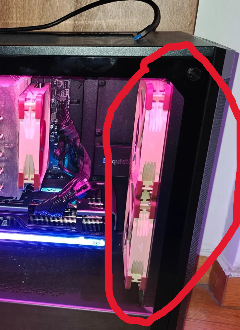

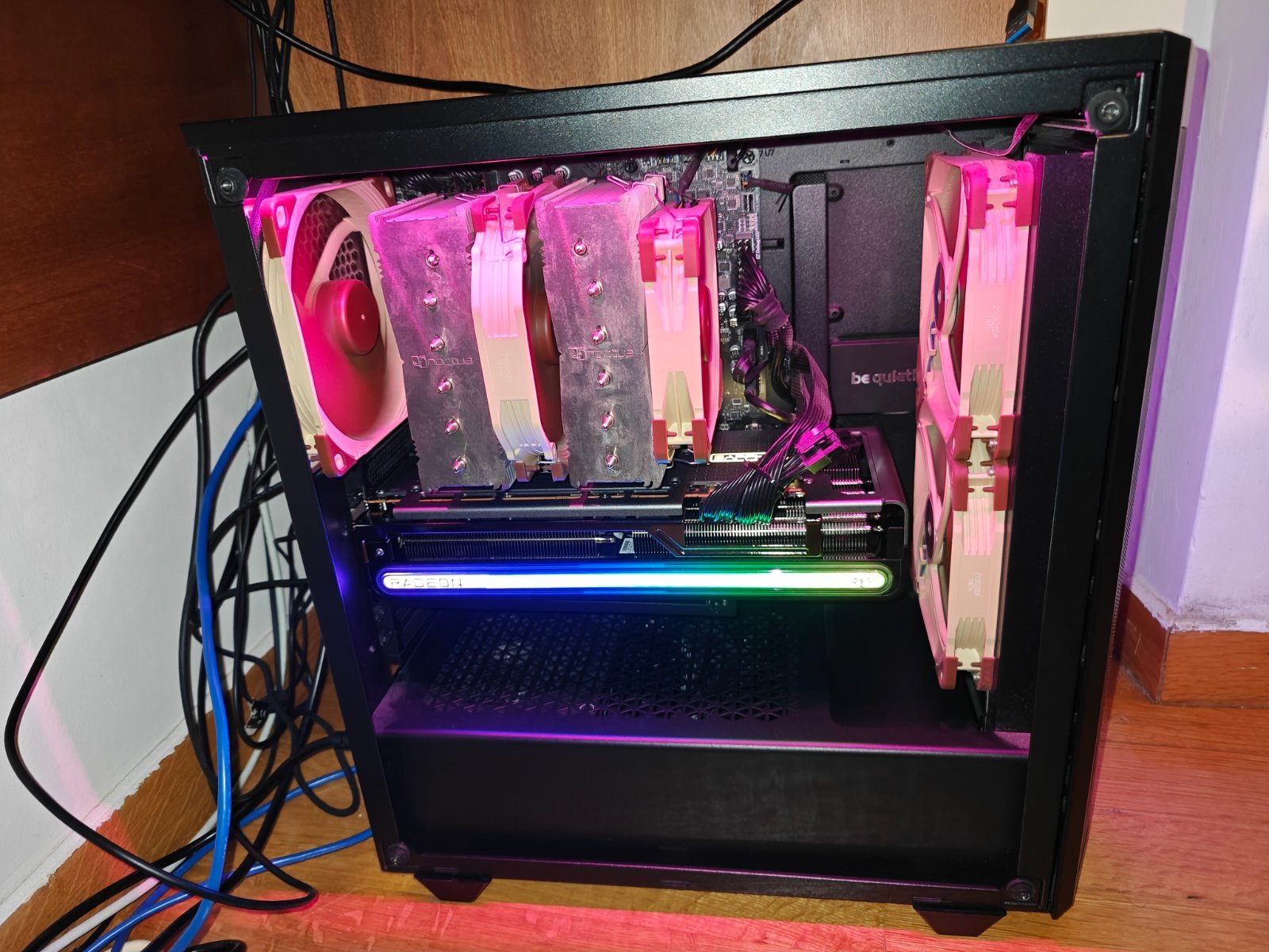

Ότι βλέπεις εδώ, κάτω δεν μπορεί να βιδωθεί κανένα ανεμιστηράκι:

Μπορεί να κάνω και λάθος,αλλά δεν είναι λίγο μπροστά τραβηγμένοι οι ανεμιστήρες?Επίσης αν έχεις φίλτρο για σκόνη βγάλτο για δοκιμή
Αν θυμάμαι καλά ένα θέμα υπήρχε εκεί μπροστά με τα ανεμιστηράκια και το κουτί, γιατί τα Noctua είναι και παχιά και κάπως περίεργα τα είχαμε με βάλει. Έχουν περάσει χρόνια και δεν θυμάμαι καλά...όταν έρθει ο M2 που περιμένω και το ανοίξω θα τα δω κι αυτά...αλλά τόσο πολύ να επηρεάζει μόνο το memory temp της GPU και τίποτε άλλο;
6 λεπτά πριν, Retrial είπε
Μήπως δε τραβάνε καλά αέρα από το mesh του frontpanel του κουτιού.Αν βάλεις και το φίλτρο σκόνης στο παιχνίδι+την απόσταση που έχουν, μπορεί να σου ανακατεύουν τον ζεστό αέρα μέσα στο κουτί και να κάνουν κακό παρά καλό,κατά τη γνώμη μου πάντα.Όταν με το καλό έρθει ο m2, δοκίμασε όλα αυτά που ειπώθηκαν και ενημέρωσε!!Good luck😀

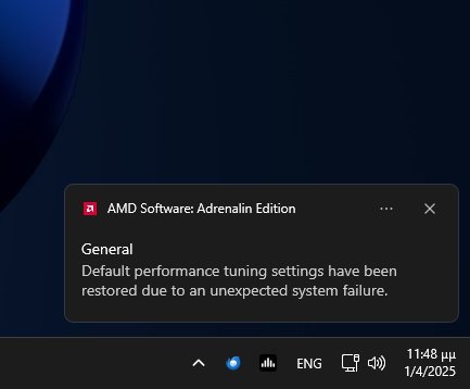

Κάτι άλλο που παρατήρησα με τα restarts στο PC, κάποιες φορές μου βγάζει το Adrenalin όταν μπαίνω στα Windows ότι έγινε επαναφορά προφίλ σε Default γιατί κάτι δεν λειτούργησε σωστά, κάτι τέτοιο...αλλά το έχω ήδη Default... θα δω μήπως τα ξαναπεί...μήπως είχε κολλήσει τίποτα με τα Custom που δοκίμαζα πριν (αλλά τα γύρισα σε default και πάλι).
Μου το έκανε πάλι ενώ έμπαινα Windows. Τα Tunning Settings τα είχα default...τι έκανε restore ένας θεός ξέρει.... Λέτε να έχει σχέση με την memory;
Επεξ/σία από Retrial
3 ώρες πριν, Retrial είπε
Μπορεί να είναι κάτι άλλο στο event viewer δες το σφάλμα που βγάζει κατά βάση θα είναι κόκκινο error και γκουγλι για την λύση. Μπορεί να χτυπάει γιατί έχει θέμα με άλλο πρόγραμμα.
9 ώρες πριν, Retrial είπε
Το fastboot το έχεις κλειστό στα win?
  • Like 4
8 ώρες πριν, Aris-leme είπε
2 ώρες πριν, Πέτρος είπε
Ναι το έκλεισα τώρα:
Ίσως έχει σχέση το Fastboot:
"Τα Windows απέτυχαν στη γρήγορη εκκίνηση με κατάσταση σφάλματος 0xC00000D4."
Απ΄ότι διάβασα καλό είναι να το κλείνουμε ειδικά σε M2 SSD η διαφορά στο boot time είναι κάνα 1-2sec περισσότερο...Ίσως λύσει κι άλλα θέματα αυτό.
Σε ευχαριστώ @Πέτρος
24 λεπτά πριν, Retrial είπε
Κλασσικός, κλασσικότατος κάλος της ΑΜΔ και των Win, δεν ξέρω γιατί, τόσα χρόνια.
Κλειστό, πάντα.
  • Thanks 2
