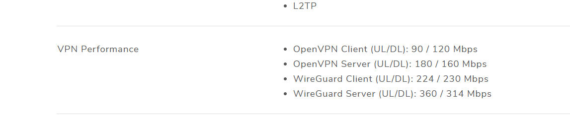

PaNtErAz Δημοσ. 17 Απριλίου Δημοσ. 17 Απριλίου (επεξεργασμένο) Καλησπέρα! Έλεγα να αγοράσω την παρακάτω συνδρομή. Έχω πάνω στο ρουτερ του παρόχου ένα Xiaomi Router που έχει επιλογή για VPN και λέει Protocol PPTP και L2TP. Ποιο είναι καλύτερο; Τα υποστηρίζει και τα 2; Αν βάλω εκει το VPN, θα πέσει η ταχύτητα μου; 100mbps VDSL έχω. Αυτό είναι το Router μου https://openwrt.org/toh/xiaomi/aiot_router_ac2350 μάλλον θα δοκιμάσω OpenWrt... Επεξ/σία 17 Απριλίου από PaNtErAz
