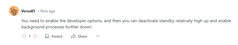

Σε ευχαριστώ πολύ και σένα για την βοήθειά σου, διάβασα αρκετά από τα νήματα στο reddit, οι περισσότεροι γράφουν για battery optimization, οπότε έκανα disable την σχετική επιλογή στην tv.
Την συμβουλή στην φωτό ομολογώ δεν την βρήκα σε όσα διάβασα (και ήταν αρκετά...). Τώρα διαβάζω πως να ενεργοποιήσω developer mode...

πρεπει να κανεις με adb disable/απεγκατάσταση to safety guard της tcl. Αλλίως δεν παίζει. Η εφαρμογή την τερματίζει όλες της εφαρμογές παρασκηνίου για να σώζει μνήμη... Υπάρχει μια free εκδοση στο playstore https://play.google.com/store/apps/details?id=com.cybercat.adbappcontrol.tv&hl=en . Μετά μπορεις να κανεις αν θες ενα γενικότερο debloat της tcl που είναι full σε bloatware, αν κατέχεις από βασικές λειτουργίες linux έχει φτιάξει ενα script στο github https://github.com/chrissy-dev/debloat-tlc-android-tv use at your own risk, στην τελική κάτι πάει στραβά, μπορεις να κάνεις factory reset. Αλλιώς δίνεις 7 ευρώ για το ADBTV pro για debloat ....

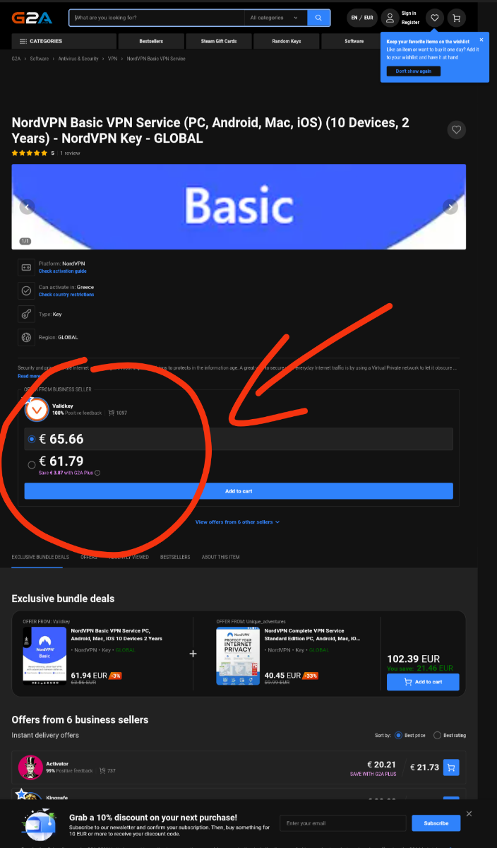

Έχουν ανέβει οι τιμές για την προσφορά
Πλέον βρίσκω κάτω από 25€ την προσφορά αλλά από πωλητές με πολύ χαμηλά νούμερα και φοβάμαι να το αγοράσω επειδή θεωρώ ότι θα είναι μουφα και δεν θα δουλέψει το κλειδί
Εσείς τι προτείνετε ???
Υ.Γ. έχω για δύο σχεδόν Surfshark VPN αλλά αν αγοράσω κάποιο άλλο θα καταργήσω το πρώτο άλλωστε θα με χρεώσουν μετά την προθεσμία δεν θα μείνω μόνιμα στο συγκεκριμένο VPN
αφου εχεις ηδη 2 χρονια γιατι δε μενεις με αυτο και οταν τελειωσει, βλεπουμε. Σε 2 χρονια πολλα αλλαζουν
