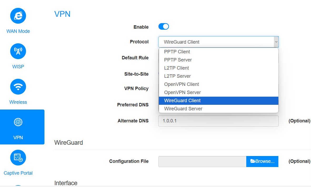

soundkeeper Δημοσ. 25 Απριλίου Δημοσ. 25 Απριλίου Να ρωτήσω αν ξέρει κανείς για το πως θα ενεργοποιήσω μέσω wireguard το nordvpn μέσα σε ένα cudy router έτσι ώστε να έχω γρηγορότερη σύνδεση σε σχέση με το open vpn που το έχω συνδέσει τώρα ?
ak156 Δημοσ. 25 Απριλίου Δημοσ. 25 Απριλίου 38 λεπτά πριν, soundkeeper είπε Να ρωτήσω αν ξέρει κανείς για το πως θα ενεργοποιήσω μέσω wireguard το nordvpn μέσα σε ένα cudy router έτσι ώστε να έχω γρηγορότερη σύνδεση σε σχέση με το open vpn που το έχω συνδέσει τώρα ? Να υποθέσω ότι έχεις το cudy 3000 όπως εγώ? δες το βίντεο που δείχνει ακριβώς τι και πως ...piece of cake. 1 1
soundkeeper Δημοσ. 25 Απριλίου Δημοσ. 25 Απριλίου Έχω το wr1300 είναι το ίδιο menu όμως . Το θέμα είναι ότι δεν λέει πουθενά για το wireguard/nordvpn αντιθέτως αν το δεις λέει για wireguard/surfshark .
darkmatinee Δημοσ. 25 Απριλίου Δημοσ. 25 Απριλίου 11 hours ago, korakios said: τυχαία αναζήτηση https://support.nordvpn.com/hc/en-us/articles/19919637268625-Using-NordLynx-in-the-NordVPN-app-Windows δεν έχω ιδέα τι παίζει , περαστικός είμαι 😛 _______________________________________________ το surfshurk vpn βγαίνει 66.63€ (ή και χωρίς ΦΠΑ βάζοντας Αλβανία στα 53,73€) για 27 μήνες (ψάχνομαι για vpn) ________________ edit διάβασα απο την αρχή το νήμα και είδα οτι για το Nord παίζουν άφθονα κλειδιά , τώρα που τσέκαρα έχει απο ~16€) Αν θέλεις παίρνεις από κλειδαράδικο το nord στα 16€, αλλιώς περιμένεις για κανένα cashback & το παίρνεις για 2-3 €. Το topcashback.de έχει αυτά σε προσφορά αυτή τη περίοδο: Για πρόσκληση, dm
xapiass Δημοσ. 25 Απριλίου Δημοσ. 25 Απριλίου Μετά από 2 αποτυχημένες προσπάθειες πέρασε η Revolut. 😁 1
ak156 Δημοσ. 25 Απριλίου Δημοσ. 25 Απριλίου (επεξεργασμένο) 1 ώρα πριν, soundkeeper είπε Έχω το wr1300 είναι το ίδιο menu όμως . Το θέμα είναι ότι δεν λέει πουθενά για το wireguard/nordvpn αντιθέτως αν το δεις λέει για wireguard/surfshark . Δεν "περιορίζει" το Wireguard σε κάποιο VPN (τουλάχιστον στο δικό μου - μάλιστα έβαλα άλλο από αυτά που λες). Δες μήπως έχει και κανένα firmware update....εγώ μόλις το πήρα αμέσως του έκανα update στην 2.3.7 (είχε 2.2.6).😉 Νομίζω όλα καθορίζονται "αυτόματα" από το configuration file που θα βάλεις (το κατεβάζεις από τον λογαριασμό σου VPN) Επεξ/σία 25 Απριλίου από ak156
