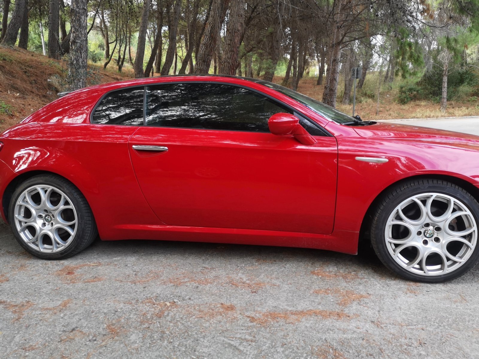

Εγώ για να τελειώσω το ranting μου, μόλις θα βρω κάτι μέχρι 50.000 να αντικαταστήσω την Brera, θα είμαι ο πρώτος που θα πάω να το αγοράσω. Να αντικαταστήσω όμως όχι να υποκαταστήσω...
Αν μπει στα κριτήρια και η σχεδίαση, δεν νομίζω να βρω κάτι σύντομα...

Tην brera δεν την δίνεις βρίσκεις ένα κλειστό γκαράζ αν δεν έχεις, και την κυκλοφορείς όταν θέλεις να δεις πως είναι ένα αμάξι, και όχι κουβας.......κούκλα να την χαίρεσαι
20 ώρες πριν, nazarene είπε
Σε ευχαριστω πολυ, την εχω στα ωπα ωπα, πλεον κανει λιγα χιλιομετρα ετησιως (~1500).
