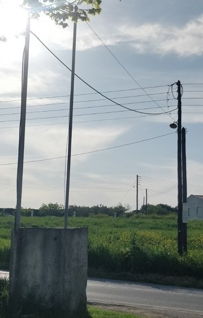

αν βλεπω σωστη το καλωδιο εναερια περναει το δρομο και καταληγει στην κολωνα που ειναι στο τοιχακι? και απο εκει εσυ εχεις καλωδιο που παει μεχρι μεσα το σπιτι σου? ή συνεχιζει του οτε πιο μεσα?
8 minutes ago, 2cpu said:
Μπορει να γινει σε αυτη την περιπτωση? (η δεξια ειναι ο ΟΤΕ)
Ναι σωστα.Εναερια στο σπιτακι(εκει ειναι και η χελωνα της ΔΕΗ και ειναι χωρος με πορτα) κατεβαινει και υπογεια ερχεται μεσα στο σπιτι.Οταν ηρθαμε στο σπιτι ο οτε μας ειχε ζητησει να βαλουμε μονο στην κολωνα στο σπιτακι δηλαδη στην ουσια μας το εφερε μεχρι εκει.Εκει τερματιζει δηλαδη το δικο του και απο το σπιτακι και μεσα το καναμε εμεις.
Επεξ/σία από 2cpu
αφου ειναι εξω απο το σπιτι λογικα δεν σε ενοχλει το εναεριο.παιζει και η ινα να ερθει ετσι.συν οτι εχεις backup  τον χαλκο αν γινει τπτ τουλαχιστον μεχρι να ερθει η ινα. σιγουρα μπορεις να το ζητησεις απο τον οτε σε φαση πυι θα κανεις αλλαγες εκει εξω
2 minutes ago, 2cpu said:
Ναι σωστα.Εναερια στο σπιτακι(εκει ειναι και η χελωνα της ΔΕΗ και ειναι χωρος με πορτα) κατεβαινει και υπογεια ερχεται μεσα στο σπιτι.Οταν ηρθαμε στο σπιτι ο οτε μας ειχε ζητησει να βαλουμε μονο στην κολωνα στο σπιτακι δηλαδη στην ουσια μας το εφερε μεχρι εκει.Απο το σπιτακι και μεσα το καναμε εμεις.
Η ινα τουλαχιστον στο διπλα χωριο που εβαλε ο ΟΤΕ μεχρι και στα χωραφια την βαζει υπογεια.Δηλαδη οπου αφησαν / βαλανε βγαινει απο την ακρη του δρομο υπογεια ενα καλωδιο και απο εκει μεχρι το σπιτι το παει ο ιδιοκτητης και σε μονοκατοικιες αλλα και πολυκατοικιες ερχεται υπογειως και ανεβαινει .
εδω που εχω δει στην περιοχη που μενω τι κανει ο οτε.
οταν ειναι πολυκατοικια την φερνει κανονικα υπογεια και μετα φευγει απο την πυλωτη για να μπει μεσα κτλ.
εκει που ηταν μονοκατοικιες και υπηρχαν boxakia βλεπω οτι ο οτε εχει βγαλει ακριβως διπλα στον σιδερενιο σωληνα που περναει ο χαλκος , ενα νεο σωληνα που βγαινει η οπτικη.οπως μπαινει το box του χαλκου πανω στην κολωνα καπου εκει λιγο πανω λιγο κατω μπαινει το box της οπτικης.και μετα οπως δινει εναερια τον χαλκο για να φτασει εκει που πρεπει δινει και την οπτικη ινα. μακαρι να στην φερει υπογεια κατευθειαν. τωρα ισως να εχει να κανει και με τον παροχο που φερνει την ινα.γιατι ο οτε εχει τις κολωνες του οτε που ειναι δικες του.αν φερει οπτικη η nova ή η vodafone δεν μπορουν να πανε στις κολωνες του οτε.δυστυχως δεν εχω παραπανω info.εδω στην περιοχη μου το οπτικο δικτυο εχει ο οτε οποτε αυτο ειδα οτι εχουν κανει.
