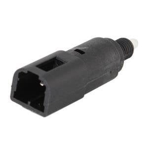

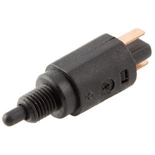

SaFiS Δημοσ. 4 Απριλίου Δημοσ. 4 Απριλίου Το πιο πιθανό είναι τα διακοπτάκια του στοπ στις μανέτες, συχνό πρόβλημα στο Piaggio Group. Όταν δεν παίρνει δες αν ανάβει το στοπ αφού πατάς κάποιο από τα φρένα. Έχει δυο τύπους... 583575 5,70€ 580953 / 642032 4,60€
MIXALHS1985 Δημοσ. 4 Απριλίου Μέλος Δημοσ. 4 Απριλίου 4 λεπτά πριν, SaFiS είπε Το πιο πιθανό είναι τα διακοπτάκια του στοπ στις μανέτες, συχνό πρόβλημα στο Piaggio Group. Όταν δεν παίρνει δες αν ανάβει το στοπ αφού πατάς κάποιο από τα φρένα. Έχει δυο τύπους... 583575 5,70€ 580953 / 642032 4,60€ Δηλαδή εάν όταν δεν παίρνει μπρος, πατησω τις μανετες κ δεν ανάψει το πίσω στοπ, άρα θα φταίνε αυτά? Πάντως όταν δεν παίρνει κ τις δύο μανετες πατάω κ είναι νεκρό. Θα παρατηρήσω το εάν ανάβει το στοπ κ θα επανέλθω.
