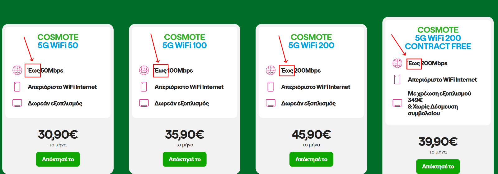

ΡΙ ΑΠ Δημοσ. 5 Απριλίου Δημοσ. 5 Απριλίου (επεξεργασμένο) Καλησπέρα παιδιά. Έχει βάλει κανένας απ΄τα νέα προγράμματα της Cosmote να μας πει γνώμες? Είναι όντως απεριόριστα? Πιάνουν τις ταχύτητες που ισχυρίζονται? Επηρεάζονται από καιρικές συνθήκες? Γενικά όλες οι εμπειρικές πληροφορίες ευπρόσδεκτες. Είμαι εδώ και 15ετία με "24άρα" (που πιάνει το πολύ 11Mbps σε καλές μέρες) και δεν βλέπω fiber στην περιοχή μου ούτε το 2070. Ευχαριστώ. Επεξ/σία 5 Απριλίου από ΡΙ ΑΠ

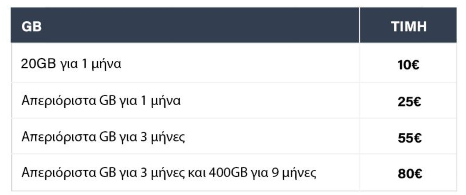

KostisKazan Δημοσ. 29 Απριλίου Δημοσ. 29 Απριλίου Εγω προσωπικα δεν θα θεωρουσα τιποτα δεδομενο σε μια υπηρεσια που παντου λεει "εως". Αλλωστε παλι στο δικτυο cosmote θα εισαι. Αν στην περιοχη που εισαι δεν εχει δυνατο σημα κινητης δεν θα αλλαξει τιποτα με αυτο το προγραμμα. Η καλυτερη λυση ειναι να κανετε δοκιμες. Tωρα το πασχα εχει προσφορα unlimited whatsup 15 ευρω, η σκετη sim 25. Οπότε ειναι ευκολο να κανει καποιος δοκιμες (είτε για Ping, ειτε για αποσυνδεσεις)
