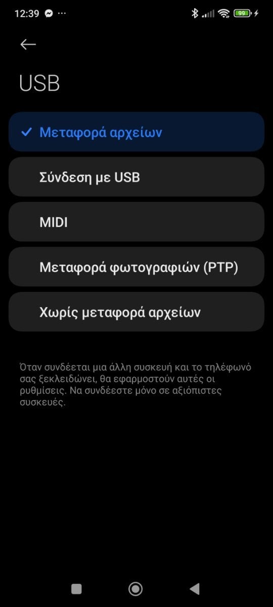

Στις Ρυθμίσεις πάνω στην αναζήτηση γράψε Προεπιλεγμένη διαμόρφωση USB.
Και να είναι τικαρισμενο το Μεταφορά αρχείων/Adroid Auto.
Screenshot_2025-04-20-12-19-14-98_fc704e6b13c4fb26bf5e411f75da84f2.jpg.9e101ddc8cb91c4b791f41887db9ccbe.jpg

Αυτές είναι οι επιλογές εκεί (1η φωτο)

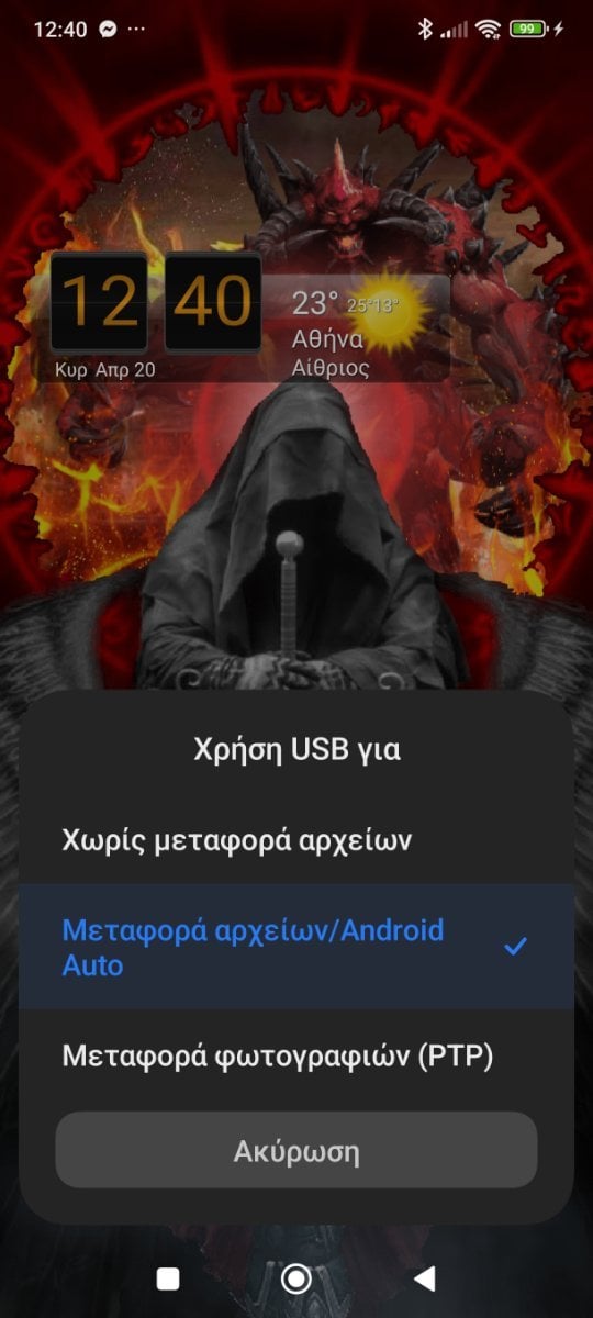

Αντίστοιχα αυτές είναι στην ειδοποίηση (2η φώτο)
Κανενας συνδιασμος τους δεν λύνει το πρόβλημα....

Εγώ δεν χρειάστηκε να κάνω κάτι τέτοιο.
Απλά έβαλα αυτά που σου είπα στην φωτογραφία.
