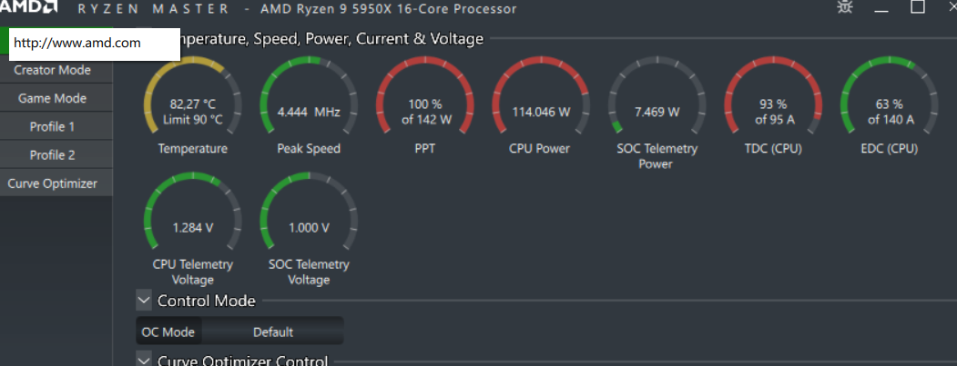

Θα έλεγα να παρατηρείς εκτος απο temps και τα ρευματα, vcore κτλ γιατί πιθανόν για θερμοκρασίες cpu να θέλει undervolting αν δίνει πολύ παρα πάνω ρευμα απο μόνο του κι επίσης να δεις και AMP μνήμες τι ταχύτητα παίζουν, τι αντέχουν, τι παίζει η cpu και αν παίζει θέμα με memory controller ξέρω γω μήπως τις χαμήλωνες λίγο κτλ κτλ κτλ...

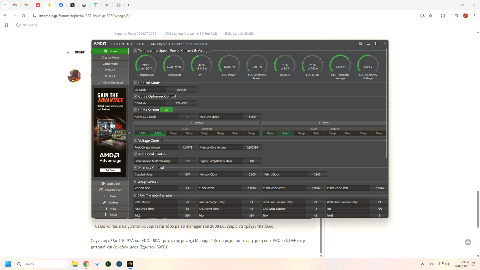

Θερμοκρασίες τώρα με το Ryzen Master έχω στους 38-39 ilde και με το παιχνίδι κάνει κάποια peak στους 70-75 ανάλογα και τη συχνότητα που συνήθως για να ανεβάσει τόσο είναι στα 4,7Ghz. Φαντάζομαι ότι επειδή στον άλλο δίσκο με τα windows που ήταν φορτωμένα και έτρεχαν πολλά περισσότερα πράγματα ακόμα και services, δικαιολογούσε τους 43-45 στο idle, αν υποθέτω σωστά.
Τώρα έχω βάλει πχ στο manager, που επαναλαμβάνω είναι του 2008 μέσω steam, να κάνει vacation ένα 6 μηνο και έχω κάτι τέτοιες μετρήσεις ανα διαστήματα. Δεν ξέρω αν είναι φυσιολογικό αυτό και λέω δεν ξέρω αν είναι φυσιολογικό, γιατί ποτέ δεν έχω μπει στη διαδικασία να το παρακολουθήσω τόσο, ειδικά με τόσο αναλυτικό software...
Θέλω να πω, ε δε γίνεται να ζορίζεται τόσο με το manager του 2008 και χωρίς να τρέχει τπτ άλλο

Συγνώμη αλλα TDC 91A και EDC ~80A τρέχοντας μονάχα Manager? Κατι τρέχει με την μητρική σου. PBO κτλ OFF στην μητρική και ξαναδοκίμασε. Έχω τον 5950Χ και κοιτα αντίστοιχα μετρήσεις με Chrome ανοιχτο να παίζει youtube καιολα αυτά τα tabs ανοιχτα... Η X570 Taichi κάνει παπάδες...image.png.e97f07f66bfdd756861de477cb0cc3af.png
Οι τιμές που έχω στη 2η φώτο, είναι με κάποια peaks ανα διαστήματα, αλλα ναι, μόνο με το manager πάνω και με edge με 5 παραθυρα ανοικτά, τυπικά...
