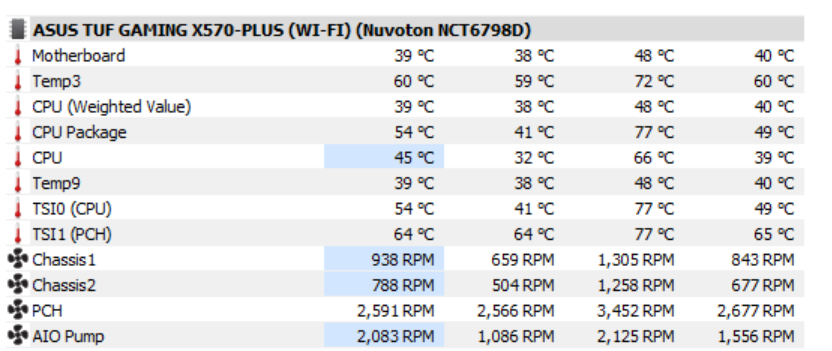

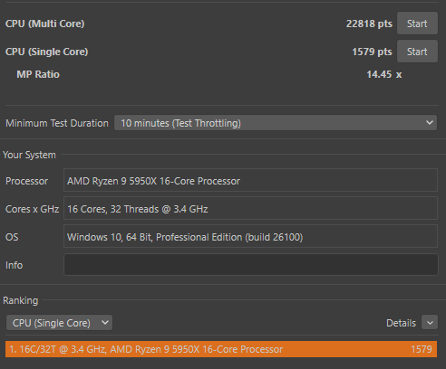

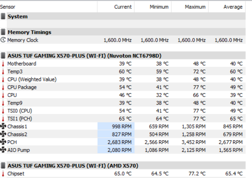

R.E.M. Δημοσ. 1 Μαϊου Μέλος Δημοσ. 1 Μαϊου 3 hours ago, sakis han said: Λοιπον για να μην σπαταλας αδικα χρονο κατεβασε το https://benchmate.org/ που εχει μεσα ολα τα προγραματα που χρειαζεσαι. Ανοιξε πρωτα το hwinfo (64) και μετα τρεξε ενα cinebench10λεπτο (κατα προτιμηση το R23 με ανοιχτα παραλληλα το hwinfo). Αν κλεισει η παγωσει σημαινει οτι υπαρχει προβλημα, αν οχι βγαλε ενα screenshot λιγο πριν τελειωσει. Μετα βαλε νεο chipset driver απο την AMD και ξαναδοκιμασε. ....αυτο καντο και με τα φρεσκα windows Και με τον δίσκο που είχα θέμα (βασικό μου δίσκο) και με τον 2ο(καθαρή εγκατάσταση) παίρνω τις ίδιες μετρήσεις στα screenshots με το Cinebench. Δεν κολλησε (ούτε επανεκκίνηση) σε κανένα απο τους δύο δίσκους. Θερμοκρασίες έως 77κελσίου max και με τις δυο εγκαταστάσεις windows. Μέση θερμοκρασία γύρω στους 57-65 με το cinebench και σε single core και σε multi core. Ενδεικτικά παραθέτω κάποιες φώτο. Τι να πω...δεν ξέρω πραγματικά... Το pc επαναλαμβάνω σήμερα που του έβαλα τον κύριο δίσκο μου που είχα όλα τα θέματα, δεν έχει κάνει απολύτως τπτ. 1
sakis han Δημοσ. 1 Μαϊου Δημοσ. 1 Μαϊου 40 λεπτά πριν, R.E.M. είπε Και με τον δίσκο που είχα θέμα (βασικό μου δίσκο) και με τον 2ο(καθαρή εγκατάσταση) παίρνω τις ίδιες μετρήσεις στα screenshots με το Cinebench. Δεν κολλησε (ούτε επανεκκίνηση) σε κανένα απο τους δύο δίσκους. Θερμοκρασίες έως 77κελσίου max και με τις δυο εγκαταστάσεις windows. Μέση θερμοκρασία γύρω στους 57-65 με το cinebench και σε single core και σε multi core. Ενδεικτικά παραθέτω κάποιες φώτο. Τι να πω...δεν ξέρω πραγματικά... Το pc επαναλαμβάνω σήμερα που του έβαλα τον κύριο δίσκο μου που είχα όλα τα θέματα, δεν έχει κάνει απολύτως τπτ. Το οτι δεν κλεινει ειναι καλο, αλλα πρεπει να εχεις το hwinfo παραλληλα ανοιχτο την ωρα που τρεχει το cinebenc. Καντο minimize και πηγαινε πιο κατω που λεει CPU για να δουμε τα ρευματα και τις σωστες θερμοκρασιες. ...η πατα το F6 οταν τελειωση το cinebench και θα σου βγαλει τα αποτελεσματα το bencmate
