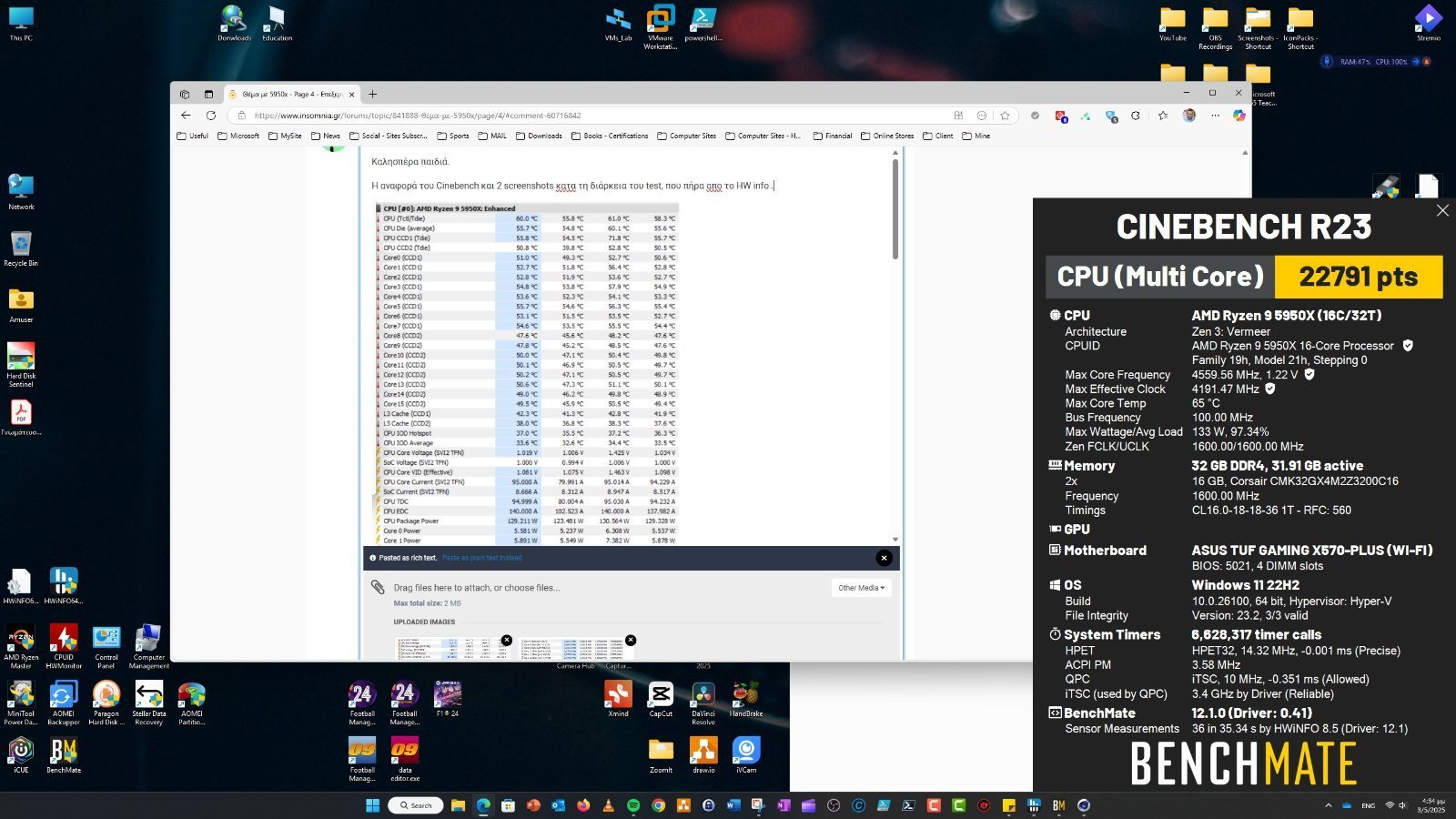

Καλησπέρα.
Εκανα το τεστ με τοimage.jpeg.61086820bc191d8d27a1654e666055dc.jpeg screenshot απο το cinebecnh να είναι το παρακάτω. Δεν είχα κολλήματα ούτε επανεκκινήσεις

Για εντελώς stock επεξεργαστή είσαι καλά, τόσο σε σκορ όσο και σε θερμοκρασίες.
Είναι σταθερό το σύστημα με τα 11ρια?

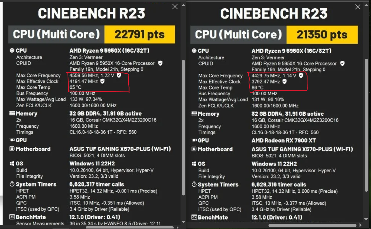

Για stock πάντως 5950Χ δεν έχεις καλό αποτέλεσμα. Αυτό είναι το δικό μου με ότι ρυθμίσεις είχε default η μητρική μου. Η διαφορά απο 3200 στα 4000 που τέχω εγώ τις μνήμες μου δεν νομίζω να δίνει τέτοια διαφορά μεταξύ μας.
Οπότε μια καινούρια εγκατάσταση θα είναι ότι καλύτερο για το σύστημα σου. image.png.8dd01e8b9295693c5ec22322aea37d16.png
2 ώρες πριν, STORM1978 είπε
Στο cinebench παιζουν πολλα ρολο δεν ειναι μονο οι μνημες.
Εξαρταται ποια προτεραιοτητα δινεις στο προγραμμα, τι τασεις δινει η μητρικη, οι θερμοκρασιες, πιο power plan εχουν τα windows και φυσικα αν εχεις κατι αλλο ανοιχτο οταν τρεχει το cinebench.

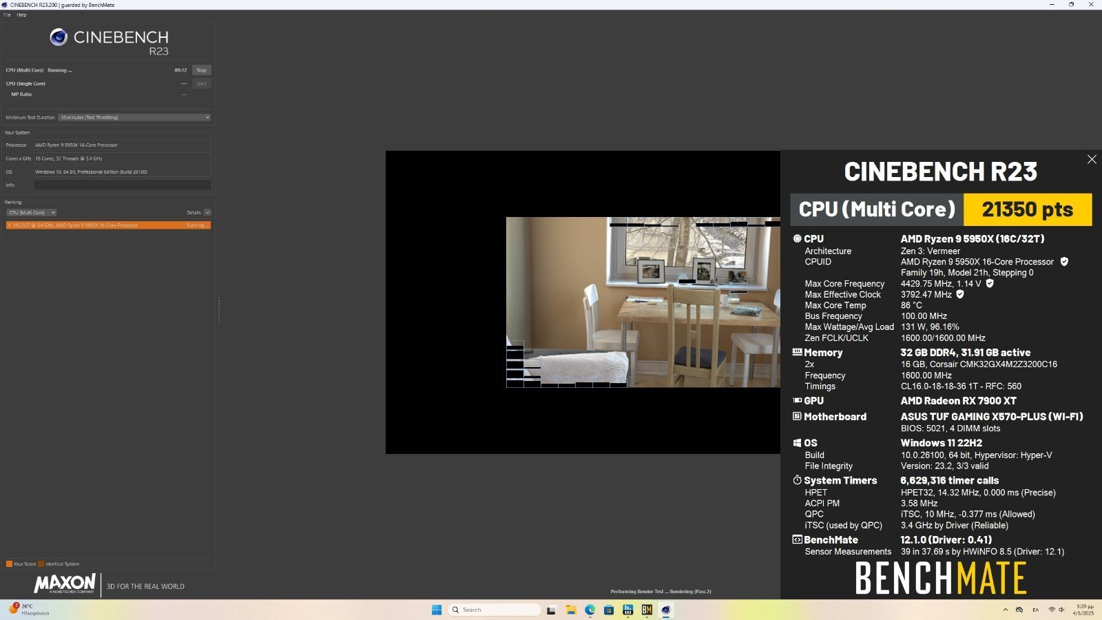

Σήμερα που έστησα Windows και πάλι, είχα χειρότερα αποτελέσματα(στο Cinebench) και χωρίς άλλα προγράμματα επάνω στο PC. Windows, Drivers, Windows Updates, Benchmark. Τουλάχιστον εξακολουθεί να μη σβήνει και να μην κάνει επανεκκινήσεις. Και ανέβηκε και η θερμοκρασία σε σχέση με τα χτεσινά αποτελέσματα...
35 λεπτά πριν, R.E.M. είπε
86 βαθμούς είναι τσιμπημένη θερμοκρασία! Επίσης στο δικό σου σύστημα η κατανάλωση είναι στα 131W cpu. Και η δική μου Asus μητρική έδινε πολύ στα default. Μπες στο BIOS και απενεργοποίησε ότι έχει να κάνει με PBO.

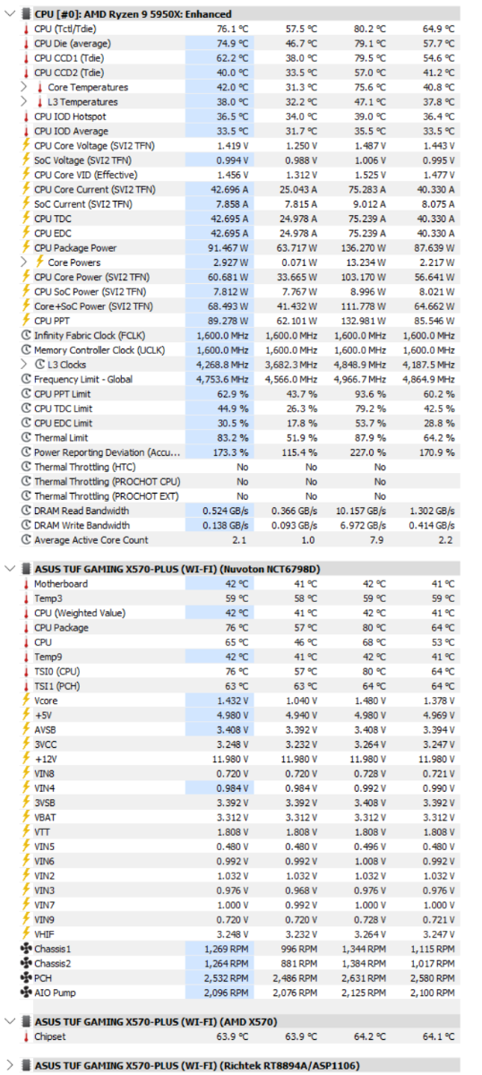

Δεν άλλαξα κάτι απο χτες...Windows έστησα...
Σήμερα το CPU είναι όπως το είδατε στο cinebench + το screenshot που παραθέτω, μεγάλη διαφορά απο τα idle (39-42 βαθμούς που είχα χτες...)
Απενεργοποίησα το PBO αλλά δεν βλέπω διαφορά..

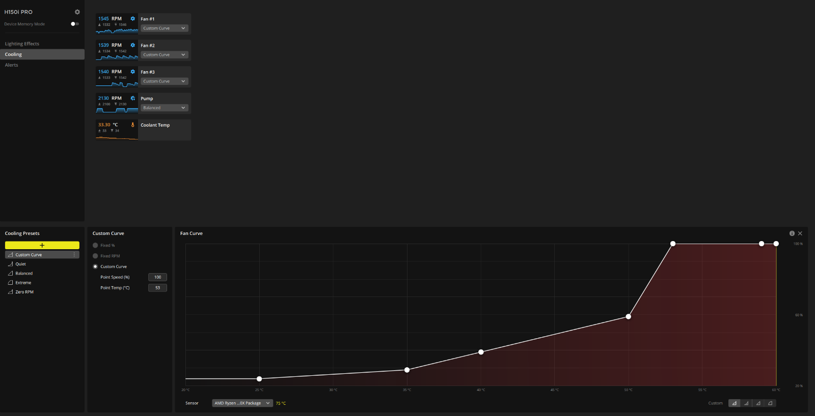

Κατι γινεται με την υδροψυξη. Μπορεις να βαλεις ενα screenshot απο το icue? γιατι η AIO pump ειναι πολυ χαμηλα.
...ενταξει και το vcore ειναι λιγο αυξημενο αλλά δεν δικαιολογουνται αυτες οι θερμοκρασιες.
To έχω στο balanced το pump με προφίλ όπως φαίνεται για τα ανεμιστήρια της υδρόψυξης
Και με παραπάνω στρόφες η AIO δεν κάνει διαφορά αν δεις το screenshot απο hWinfo
36 λεπτά πριν, R.E.M. είπε
