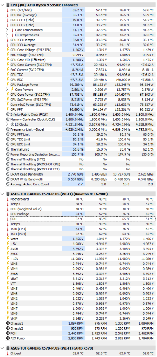

@R.E.M., μπορείς σε όλα τα προηγούμενα screens που έχεις (στις τελευταίες 2 σελίδες) να βάλεις λεζάντες για το τί χρήση προηγήθηκε?
Βλέπω 10-20 βαθμούς διαφορά μεταξύ τους, αλλά δεν ξέρω αν είναι σε browsing, gaming, idling, cbr23 κλπ.

Σε όλα τα σενάρια στις τελευταίες δύο σελίδες βλέπω διαφορά θερμοκρασίας ccd1 με ccd2 από 15 έως 25 βαθμούς κελσίου.
Δεν νομίζω πως είναι φυσιολογικό αυτό. Είτε ο επεξεργαστής είτε η βάση της υδρόψυξης έχουν "πάρει σασί" και έχουν στραβώσει, με αποτέλεσμα να έχεις εντελώς λάθος κατανομή πίεσης και απαξωγής θερμότητας.
Εννοείται ότι μπορεί να έχεις βιδώσει εντελώς λάθος την υδρόψυξη, να μην πατά σωστά.
Με ανοικτό πλαϊνό και παραπάνω στροφές στην αντλία έχεις διαφορά, εμφανέστατη, επίσης.
Ανεξάρτητα το θέμα tuning, co, uv κλπ, πρέπει να ξεκαθαρίσεις @R.E.M. αν έχει τοποθετηθεί σωστά επεξεργαστής και υδρόψυξη, αν έχει μπει σωστά πάστα και πάει λέγοντας.

Θεωρώ ότι με τη 2η φορά που ξεκούμπωσα την υδρόψυξη και την ξανά κούμπωσα πάνω στον επεξεργαστή, κούμπωσε οκ. Σας επισυνάπτω τις φωτογραφίες απο το bios με τις ρυθμίσεις που μου είπατε, καταρχήν για να με διαφωτίσετε αν έιναι σωστά τα menu και κατόπιν να προχωρήσω με ρυθμίσεις. Επίσης σας έχω βάλει 2 φωτογραφίες απο τη θερμοκρασία της CPU οπως την έδειχνε στο bios...
Ανοίγοντας το pc τώρα και γράφοντας σας το μήνυμα έχω αυτά(με κλειστό κουτί) και μόνο με το browser ανοικτό και αυτά να τρέχουν απο πίσω (cyberghost,streamdeck,bitdefender,spotify,icue,amd,ms defender)
Τώρα οι ρυθμίσεις και τα μενού απο το bios είναι στις παρακάτω φωτογραφίες
