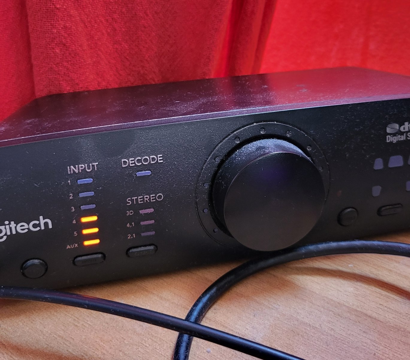

teo2312 Δημοσ. 25 Απριλίου Δημοσ. 25 Απριλίου Καλησπέρα, έχω αυτά τα z906 τα οποία από σήμερα σταμάτησαν να δουλεύουν και δείχνει αυτό. Έχει συμβεί σε κανέναν άλλον; και αν ναι τα έφτιαξε κανεις;
tasvar Δημοσ. 25 Απριλίου Δημοσ. 25 Απριλίου https://www.reddit.com/r/logitech/comments/15akb4j/z906_stuck_on_the_3_lights/ Μάλλον η λύση σου είναι παραπάνω...

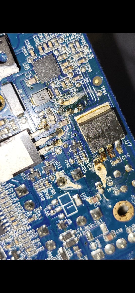

Kwnstantinos123 Δημοσ. 27 Απριλίου Δημοσ. 27 Απριλίου Κανε ενα reset αρχικα αν δεν δουλεψει παιξε με τα καλωδια. https://support.logi.com/hc/en-150/articles/360023236094-Factory-reset-procedure-for-the-Z906 Διαφορετικα, θεμα στην πλακετα (ισως), εχει καποιες συγκεκριμενες αντιστασεις που πιανουν μεγαλες θερμοκρασιες. Αν εχεις τον χρονο, ανοιξε το και δες αν έχει σκασει κάποιο απο αυτα, θα δεις μια μικρη μαυριλα πανω στο board. Φυσικα δεν σου λεω πως ειναι στανταρ χαλασμενο ετσι, εγω σου λεω πραγματα που εχω αντιμετωπισει! Ο φιλος παραπανω σου εχει βαλει ενα redit post οπου ενας αναφερει ακριβως ιδιο θεμα με αυτο που σου περιγραφω! Επομενως, δες το και πες μας!
teo2312 Δημοσ. 12 Μαϊου Μέλος Δημοσ. 12 Μαϊου Τελικά δεν είναι r79 και r80 μάλλον αυτό είναι αν φαίνεται καμμενο

Kwnstantinos123 Δημοσ. 17 Μαϊου Δημοσ. 17 Μαϊου Στις 12/5/2025 στις 4:06 ΜΜ, teo2312 είπε Τελικά δεν είναι r79 και r80 μάλλον αυτό είναι αν φαίνεται καμμενο Τωρα με αυτο, ειτε παιζεις, ειτε το πετας..
