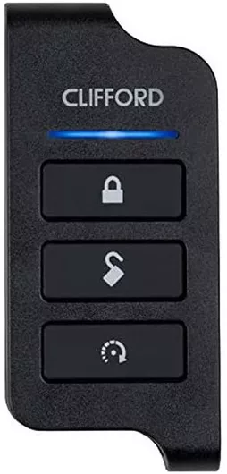

Γιάννης Platano Δημοσ. 26 Απριλίου Δημοσ. 26 Απριλίου (επεξεργασμένο) Έχω τον παραπάνω συναγερμό και δύο τηλεχειριστήρια. Κάπου 3 χρόνια Το ένα δουλεύει κανονικά ενώ το άλλο ναι μεν αφοπλίζει τον συναγερμό αλλά για να τον κλειδώσει θέλει πάτημα αρκετές φορές. Αλλαχτηκε μπαταρία χωρίς αποτέλεσμα. Ο συναγερμός έχει εγγύηση εφ όρου ζωής αλλά τα τηλεχειριστήρια ένα χρόνο. Η αγορά νέου κάπου στα 50 ευρω. Υπαρχει τρόπος ίσως να το κάνω reset ή κάτι άλλο; Ρωτάω εδώ μήπως έχει τύχει σε κάποιον. Ένα πλήκτρο aux που έχει στο πλάι τι κάνει; Επεξ/σία 26 Απριλίου από Γιάννης Platano
Ukforthemoment Δημοσ. 26 Απριλίου Δημοσ. 26 Απριλίου Χαλασμένο πληκτρο;Ενας κλειδαράς να του έριχνε μια ματιά; 1
Γιάννης Platano Δημοσ. 26 Απριλίου Μέλος Δημοσ. 26 Απριλίου 4 λεπτά πριν, Ukforthemoment είπε Χαλασμένο πληκτρο;Ενας κλειδαράς να του έριχνε μια ματιά; Φαινεται να πατιέται ομαλά και όπως το άλλο που ξεκλειδώνει. Μπορεί βέβαια και όπως το λες.
soteras Δημοσ. 26 Απριλίου Δημοσ. 26 Απριλίου 2 περιπτώσεις μπορώ να σκεφτώ είτε έχει χαλάσει από την μέσα μεριά το πλαστικό του κουμπιού και δεν πατιέται όπως πρέπει είτε έχει χαλάσει το κουμπί πάνω στην πλακέτα. 1
Γιάννης Platano Δημοσ. 26 Απριλίου Μέλος Δημοσ. 26 Απριλίου (επεξεργασμένο) 8 λεπτά πριν, soteras είπε 2 περιπτώσεις μπορώ να σκεφτώ είτε έχει χαλάσει από την μέσα μεριά το πλαστικό του κουμπιού και δεν πατιέται όπως πρέπει είτε έχει χαλάσει το κουμπί πάνω στην πλακέτα. Νομιζω σε καθε περιπτωση δεν επισκευαζεται ομως. Το κάτω κατω κουμπί δεν ξέρω τι κάνει. Το πατάω χωρίς απόκριση. Μόνο το μπλε φωτάκι ανάβει. Επεξ/σία 26 Απριλίου από Γιάννης Platano
Ukforthemoment Δημοσ. 26 Απριλίου Δημοσ. 26 Απριλίου 3 λεπτά πριν, Γιάννης Platano είπε Φαινεται να πατιέται ομαλά και όπως το άλλο που ξεκλειδώνει. Μπορεί βέβαια και όπως το λες. Αν ο διακόπτης απο μέσα έχει πάρει βρωμιά ή κάτι άλλο δεν το καταλαβαίνεις πατώντας το. 1
tzotzo Δημοσ. 26 Απριλίου Δημοσ. 26 Απριλίου 13 minutes ago, Γιάννης Platano said: Νομιζω σε καθε περιπτωση δεν επισκευαζεται ομως. Το κάτω κατω κουμπί δεν ξέρω τι κάνει. Το πατάω χωρίς απόκριση. Μόνο το μπλε φωτάκι ανάβει. Ολα επισκευαζονται το θέμα είναι αν αξίζει. Δλδ αν σου πει 30€ ο ηλεκτρονικός καλύτερα πάρε τον ορίτζιναλ. 1
Γιάννης Platano Δημοσ. 26 Απριλίου Μέλος Δημοσ. 26 Απριλίου (επεξεργασμένο) 3 λεπτά πριν, tzotzo είπε Ολα επισκευαζονται το θέμα είναι αν αξίζει. Δλδ αν σου πει 30€ ο ηλεκτρονικός καλύτερα πάρε τον ορίτζιναλ. Έτσι ακριβώς. Απλά θα θέλει προγραμματισμό από τεχνικό. Επεξ/σία 26 Απριλίου από Γιάννης Platano
soteras Δημοσ. 26 Απριλίου Δημοσ. 26 Απριλίου Αν πιανουν τα χερια σου ισως μπορεις να ξεκολησεις το κατω κουμπακι απο την πλακετα και να το κολησεις στο χαλασμενο 1
Γιάννης Platano Δημοσ. 26 Απριλίου Μέλος Δημοσ. 26 Απριλίου 1 λεπτό πριν, soteras είπε Αν πιανουν τα χερια σου ισως μπορεις να ξεκολησεις το κατω κουμπακι απο την πλακετα και να το κολησεις στο χαλασμενο Με τιποτα τα δικα μου χερια!!!!!
