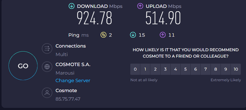

Γιάννης Platano Δημοσ. 27 Απριλίου Μέλος Δημοσ. 27 Απριλίου (επεξεργασμένο) 37 λεπτά πριν, Ukforthemoment είπε Εγώ που ήθελα το ethernet καλώδιο να το κάνω wifi πήρα ένα https://www.skroutz.gr/s/23798111/TP-LINK-TL-WA801N-v6-Access-Point-Wi-Fi-4-Single-Band-2-4GHz.html ,έβαλα το καλώδιο απο πίσω ,έβαλα κωδικό στο λαπτοπ και συνδέθηκα κατευθείαν.Φτηνό,χωρίς πολλά πολλά ,αλλά μια χαρά για εκεί που το θέλω. Άρα και αυτό που είπα παραπάνω κάνει. Σωστα; Αυτό που λες μέχρι τι ταχύτητα είναι; Διόρθωση: είδα ότι είναι μέχρι 300mbps και έχω 1000 Επεξ/σία 27 Απριλίου από Γιάννης Platano
