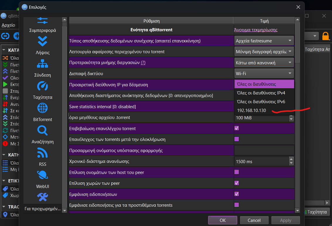

Προσωπικά δεν θα έμπαινα καν στο κόπο, θα κατέβαζα το qBittorrent και με ένα click θα ξεμπέρδευα.

Αν θέλεις επιπλέον ασφάλεια, άσε το utorrent και κατέβασε το qbittorrent και κανε bind με το interface όπως δείχνω στο link.
Αρχικά να υπενθυμίσω ότι δεν έχω πλέον NordVPN αλλά Surfshark. Επίσης ότι το VPN (είτε Nord είτε Surfshark) το έβαζα/βάζω στο Cudy router μου.
Σε αυτή την περίπτωση ΔΕΝ υπάρχει ως interface το NordLynx (ή το wireguard/Surfshark) στον υπολογιστή, εφόσον το VPN ελέγχεται απευθείας από το router. Οπότε σε αυτή την περίπτωση μάλλον δεν έχει νόημα να κάνεις κάτι bind (π.χ. το wifi)? Σωστά? Όταν είχα NordVPN που το είχα βάλει στο ρούτερ, κάποια στιγμή το έβαλα επιπλέον και στο λαπτοπ/windows. Εκεί πράγματι υπήρχε interface Nordlynx.
Όχι δεν υπάρχει νόημα να κάνεις bind διότι έτσι και αλλιώς μόνο με το tunnel του vpn θα συνδέεται.

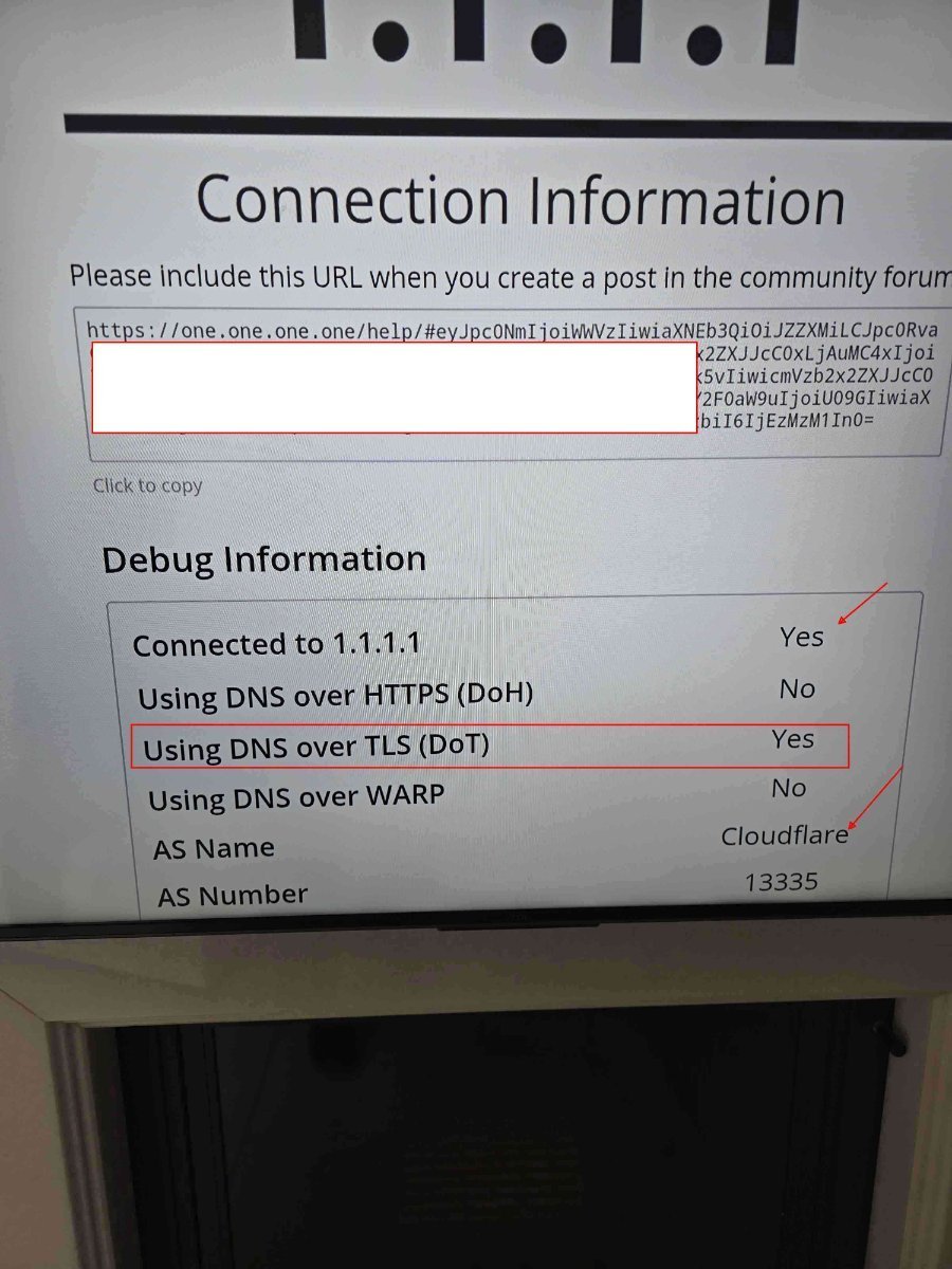

Σε Android TVbox/smartphone μπαίνει σχετικά εύκολα DOT. Αντίθετα σε Android TV πιο δύσκολα. Εδώ και πολύ καιρό έβαλα DOT to Android TV TCL 65C805.
Σχετική η φωτογραφία (φαίνεται και το τζάκι από κάτω😁).
Όμως στα τελευταία ποστ μάλλον φύγαμε εκτός θέματος (NordVPN)...αν και τα DNS είναι σημαντικά σε κάθε VPN.
