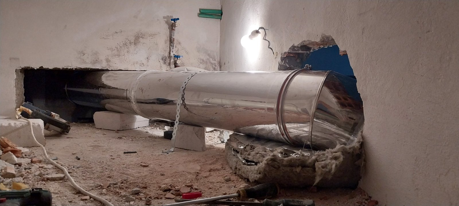

Kwstaras10 Δημοσ. 4 Μαϊου Δημοσ. 4 Μαϊου (επεξεργασμένο) Φίλοι του ινσόμνια καλησπέρα.Θα ήθελα λίγο τα φώτα σας η έστω την γνώμη σας. Μετακομίζω στο πατρικό και βάζω υδραυλικό ενεργειακό τζακι.Όπως θα δειτε και στις φωτογραφίες.εχω ανεβει περίπου με μια μονόμετρη σωλήνα προς τον τοίχο στο πατάρι τρυπισα τοιχο μπήκα μεσα στο πατάρι με μια γωνία 90° και στα καπάκια μια γωνία 45° και 2 μονόμετρες σωλήνες μεχρι να βγω στον φωταγωγο και απο τον φωταγωγο βαζω ταφ και ανεβαινω περιπου 3 μετρα πανω.Και σας ρωτώ τι πιστεύετε θα τραβάει το τζάκι η οχι?Υποψιν οτι το τζακι και απο κατω εχει αερα με σπιραλουμίνιο 90αρι που βγαινει και αυτο φωταγωγο για αέρα. Η πρωτη φωτογραφία ειναι το τρυπιμα στο πατάρι και η δευτερη φωτογραφια ειναι μεσα στο πατάρι Επεξ/σία 4 Μαϊου από Kwstaras10
georgiouu Δημοσ. 4 Μαϊου Δημοσ. 4 Μαϊου δυσκολη η ροη του καπνου σε οριζοντια κομματια,εκτος των αλλων θα εχει επικαθησεις
chios Δημοσ. 4 Μαϊου Δημοσ. 4 Μαϊου Δεν ξέρω ποιος σου το πρότεινε αυτό αλλά κατά την γνώμη μου είναι λάθος, ορίζοντα καμινάδα σε τζάκι δεν έχει λογική, το πιο βασικό πως θα την καθαρίζεις;; Υδραυλικό τζάκι έχω και εγώ πολλά χρόνια και η καμινάδα πάει ευθεία πάνω ούτε γωνίες ούτε τίποτα.
Kwstaras10 Δημοσ. 4 Μαϊου Μέλος Δημοσ. 4 Μαϊου Στον φωταγωγο εχει ταφ.δεν υπαρχει αλλη εκδοχη για να μπει γ αυτο. Η οριζοντια θεση του ειναι 2 μετρα και μετα ταφ και πανω
