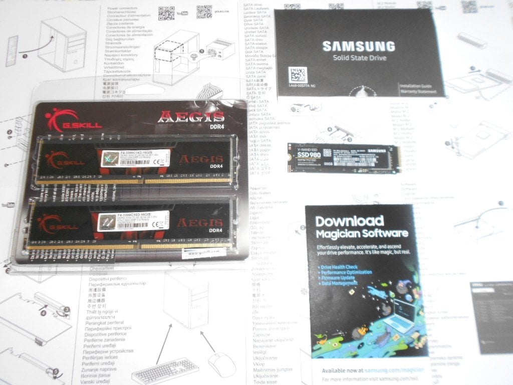

fitsoulas2024 Δημοσ. 17 Μαϊου Μέλος Δημοσ. 17 Μαϊου (επεξεργασμένο) 16 λεπτά πριν, Sheogorath είπε Κακώς πήρες 3200, και 3600 σηκώνει χωρίς καμία αλλαγή, και έχουν και ίδια τιμή πάνω κάτω. Οι APU χρειάζονται ταχύτερες μνήμες σε περίπτωση που χρησιμοποιείς τα γραφικά σε κάτι βαρύ. Tι ειναι οι APU? δε θα τα χρησιμοποιησω σε κατι βαρυ, αλλα ηθελα να παρω τη τιμη που αναφερεται χωρις o/c. Τωρα που ειπες για εγγυηση, πανω λεει 5 χρονια, ο skroutz λεει 2 χρονια. Δλδ μετα τα δυο χρονια απευθυνομαι στην ιδια την εταιρια? Και κατι για τη mobo, το ιντερνετικο(γιατι σαν εντυπο δε στελνουν πια) manual λεει οτι στα περιεχομενα του πακετου περιλαμβανεται: MSI components compatibility & reward program card και If any of the above items are damaged or missing, please contact your retailer. Δε βρηκα τετοια καρτα, θεωρεις οτι ειναι σημαντικη και πρεπει να τη ζητησω? Επεξ/σία 17 Μαϊου από fitsoulas2024
Sheogorath Δημοσ. 17 Μαϊου Δημοσ. 17 Μαϊου 17 λεπτά πριν, fitsoulas2024 είπε Tι ειναι οι APU? δε θα τα χρησιμοποιησω σε κατι βαρυ, αλλα ηθελα να παρω τη τιμη που αναφερεται χωρις o/c. Τωρα που ειπες για εγγυηση, πανω λεει 5 χρονια, ο skroutz λεει 2 χρονια. Δλδ μετα τα δυο χρονια απευθυνομαι στην ιδια την εταιρια? Και κατι για τη mobo, το ιντερνετικο(γιατι σαν εντυπο δε στελνουν πια) manual λεει οτι στα περιεχομενα του πακετου περιλαμβανεται: MSI components compatibility & reward program card και If any of the above items are damaged or missing, please contact your retailer. Δε βρηκα τετοια καρτα, θεωρεις οτι ειναι σημαντικη και πρεπει να τη ζητησω? Ναι, ζήτα τα.

sattack Δημοσ. 17 Μαϊου Δημοσ. 17 Μαϊου Τόσα χρονια που ασχολείσαι με pc δεν έβαλες ποτε "μπροστά" μητρικη πανω στο τραπέζι? Αμα είναι ξυλο/πλαστικο/μάρμαρο, δεν εχεις πρόβλημα (μεταλλικο να μην ειναι). Άμα εχεις φοβία, βάλε και το πλαστικό σακουλακι. Βάζε αυτή την πάστα τωρα (ή αργοτερα) για τις προσωρινές δοκιμες. Για μόνιμα θα εχει νέα πάστα μέσα η ψύκτρα που πήρες. Η μητρική δεν εχει μεσα βίδες. Οι βίδες ειναι από το κουτι. Για πες μας και ποιο ακριβώς μοντελο NVMe πήρες και ποδο το πλήρωσες? 😁 3
fitsoulas2024 Δημοσ. 17 Μαϊου Μέλος Δημοσ. 17 Μαϊου (επεξεργασμένο) 28 λεπτά πριν, sattack είπε 1. Τόσα χρονια που ασχολείσαι με pc δεν έβαλες ποτε "μπροστά" μητρικη πανω στο τραπέζι? Αμα είναι ξυλο/πλαστικο/μάρμαρο, δεν εχεις πρόβλημα (μεταλλικο να μην ειναι). Άμα εχεις φοβία, βάλε και το πλαστικό σακουλακι. 2. Βάζε αυτή την πάστα τωρα (ή αργοτερα) για τις προσωρινές δοκιμες. Για μόνιμα θα εχει νέα πάστα μέσα η ψύκτρα που πήρες. 3. Η μητρική δεν εχει μεσα βίδες. Οι βίδες ειναι από το κουτι. 4.Για πες μας και ποιο ακριβώς μοντελο NVMe πήρες και ποδο το πλήρωσες? 😁 1. Εχω να ασχοληθω 12 χρονια με μαστορεματα επι της mobo. Ειχα βολευτει τοσο καιρο, και χωρις αναβαθμισεις. Μονο τωρα, σε αυτο το νημα εμαθα και κατοπιν εψαξα και ειδα ποσο εχουν προχωρησει τα πραγματα, και πλεον στη δεξια πλευρα του κουτιου δεν υπαρχουν ουτε δισκοι, ουτε optical drives! Τη μητρικη την εβαζα στο τραπεζι, αλλα οχι για να τη βαλω μπρος, μπρος την εβαζα μονο ορθια-εξω απ το κουτι. Βεβαια τωρα που το σκεφτομαι ξαπλωτη δε γινεται ετσι κι αλλιως, γιατι πως θα συνδεθουν τα φισακια του case που κανουν αυτη τη δουλεια? Και επ ευκαιριας, μου θυμιζεις ποια/πως ακριβως βραχυκυκλωνουμε τα τζαμπερακια για να εκκινησει? 2. Αυτο λεω απο πανω 3. Πολυ λιτα πλεον τα περιεχομενα, μονο 2 sata κλασικα καλωδια, 2 κεραιουλες για το wifi, 3 βιδες για το Μ.2 και ενας οδηγος γρηγορης εγκαταστασης (η reward card που λειπει απ οτι καταλαβα ειναι μια περιττη μπουρδα). 4. Εδω. Προς τι ο γέλωτας? 30 λεπτά πριν, nickol-us είπε Καλά μην κάτσεις και πολύ ώρα, έχε υπομονή μέχρι να έρθει η ψύκτρα. Η ψύκτρα αλουμινίου μόνη της με τον ατμοσφαιρικό αέρα έχει παθητική ψύξη, τι ανεμιστήρα θα μπορούσες να βάλεις και με ποιο τρόπο; Σε 10 μερες θα ρθει. Μολις δω οτι παει >60-70ο κλεινω αμεσως Αλουμινιου ειναι το ψυκτρακι που εδειξα? Δεν ειναι δυσκολο να βαλεις απο πανω του ενα ανεμιστηρακι, συνδεδεμενο φυσικα στη mobo Επεξ/σία 17 Μαϊου από fitsoulas2024

xxatziva Δημοσ. 17 Μαϊου Δημοσ. 17 Μαϊου (επεξεργασμένο) 5 λεπτά πριν, fitsoulas2024 είπε Τωρα θα τη βαλω αναγκαστικα ξαπλωτη, γιατι το προχειρο ψυκτρακι δε θα ειναι βιδωμενο. Tα pin τα λεω φισακια. Τα pin λοιπον αυτα δεν εχουν αρκετο μηκος ωστε να φτασουν στη ξαπλωτη mobo. Aυτη θα πρεπει να ειναι ακριβως δίπλα. Πρωτου επιλεξω αυτο το μοντελο ξοδεψα καμποσες ωρες ψαχνοντας, συγκρινοντας, διαβαζοντας αξιολογησεις. Κατεληξα σε αυτο (nvme φυσικα, δεν υπηρχε αλλη επιλογη) γιατι ειναι το μονο που εχει μια μόνο αναφορα αστοχιας αναμεσα στις πολυαριθμες αξιολογησεις. Χωρητικοτητα αν θυμασαι ηθελα αρχικα 250GG, αλλα αφου αυτος θα ειναι ο μόνος δισκος του συστηματος, κι αφου μόνο τα win11 θελουν 64GB, κι αφου ενα μεγαλος χωρος πρεπει να παραμενει ετσι κι αλλιως κενος, πηρα τα 500. θα μπορουσες να παρεις τον https://www.skroutz.gr/s/55365002/Kingston-SSD-1TB-M-2-NVMe-PCI-Express-4-0-SNV3S-1000G.html#specs 1tb και γρηγοροτερος απο αυτον που πηρες. μην κοιτας μονο χωρητικοτητα αλλα και ταχυτητες αναγνωσης-εγγραφης. λιγες μερες τον εχω αυτον για μεταφορα απο samsung 500gb evo plus 970 και πηρε ανασες το pc. Επεξ/σία 17 Μαϊου από xxatziva
