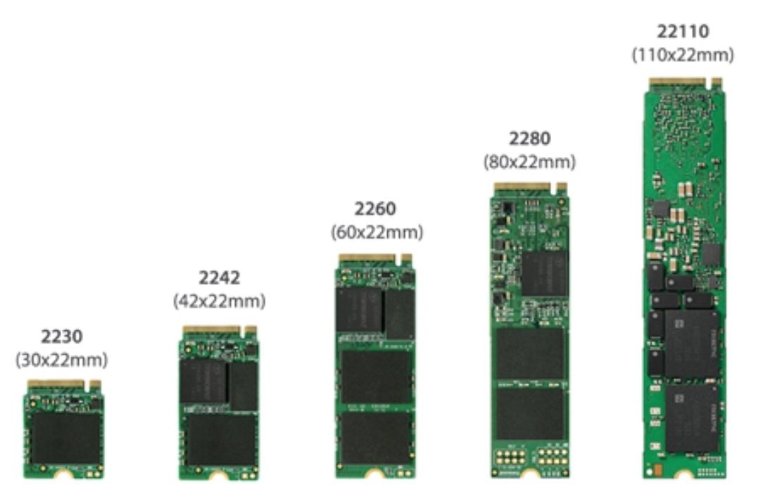

- Toποθετησα και τον nvme, δυσκολευτηκα λιγο αφου δε το ειχα ξανακανει.
Απ οτι καταλαβα υπαρχουν 3 μηκη σε αυτους του δισκους? [απορω γιατι τους λεμε δισκους, αφου δεν υπαρχει καποιος δισκος που γυριζει]

Στις 12/5/2025 στις 8:22 ΠΜ, sattack είπε
και αν βάλεις M2 sata "δίσκο" να μην τον αναγνωρίσει.
Ουτε καν οι πρώτοι sata3 ssd δεν ήταν δίσκοι, αλλα μας έμεινε η ονομασία..
"Απειροι" συνδυασμοί ειναι θεωρητικα δυνατοι, συνδθαζοντας πλάτος και μήκος σε mm
"The M.2 standard allows module widths of 12, 16, 22, and 30 mm, and lengths of 16, 26, 30, 38, 42, 60, 80, and 110 mm."
Αλλά τα συνηθισμένα μεγέθη ειναι 4-5, κι απο αυτα παλι μαλλον 2 τα πιο συνηθισμένα, το 2280 για PC και το 2242 για μερικά laptops.
