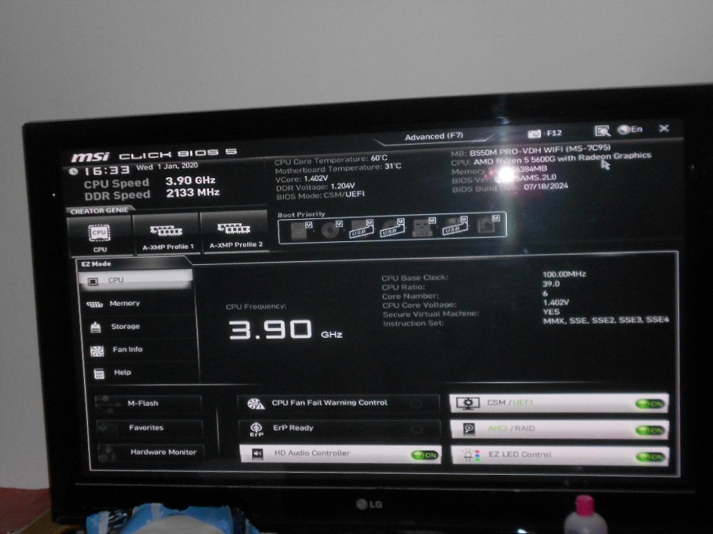

fitsoulas2024 Δημοσ. 18 Μαϊου Μέλος Δημοσ. 18 Μαϊου (επεξεργασμένο) 24 λεπτά πριν, nickol-us είπε Προφανώς και δεν αξίζει, δεν ρώτησες αυτό στο προηγούμενο ποστ. Τιποτα δε ρωτησα πανω σε αυτο, διαπιστωση εκανα μόνο. 24 λεπτά πριν, nickol-us είπε Το διάκενο δεν είναι στη μέση, δεν γίνεται να τις βάλεις ανάποδα... Ok, για καποιο λογο ειχα την ενυπωση οτι το κενο ειναι ακριβως στη μεση😆 24 λεπτά πριν, nickol-us είπε Ενεργοποιείς xmp profile και πάει αυτόματα η τάση. Δεν πειράζεις τίποτα άλλο, δεν υπάρχει κίνδυνος. Δουλευει το ΧΜP σε μη Intel επξστες? Αnyway, απο βδομαδα που θα μπω στα μενου του bios θα δω τι υπαρχει και σου λεω. 24 λεπτά πριν, nickol-us είπε 99,9% είναι έτσι, αν υπάρχει αμφιβολία ανατρέχεις σε manual ή βίντεο με την αντίστοιχη μητρική Εξυπακουεται οτι ειδα manual και βιντεο, πως αλλιως θα τον εβαζα? αφου ηταν η πρωτη φορα. Εκει που εχω καποια αμφιβολια ειναι στην αριστερη βιδα, αν με την ιδια βιδωνει και η ψυκτρα και ο δισκος. EDIT τωρα που προσεξα το img σου, τρεχεις τις μνημες αυτες στα 2666ΜΗz, αυτη ειναι η διαφημιζομενη τιμη? Το VCore 1,46?? γιατι τοσο πολυ? Επεξ/σία 18 Μαϊου από fitsoulas2024
xxatziva Δημοσ. 18 Μαϊου Δημοσ. 18 Μαϊου nvme εχει 2βιδες Μια δισκο πιο μεσα. μια η ψυκτρα. το προφιλ στις μνημες καλο ειναι να το ανοιξεις να δουλευουν 3600 αν ειναι τοσο. αλλιως θα εχουν χαμηλη αποδοση. γενικα καθε νεο πισι εχει το γουστο του στησιματος.

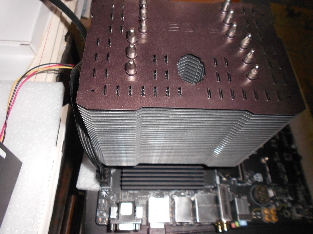

fitsoulas2024 Δημοσ. 19 Μαϊου Μέλος Δημοσ. 19 Μαϊου (επεξεργασμένο) Μπηκα λοιπον στο bios. Eντυπωσιακο το νεο περιβαλλον 😀 Με το ψυκτρακι που εχω αναφερει, ανευ παστας αλλα με ενα ανεμιστηρακι απο πανω (max 3200 rpm) δειχνει θερμοκρασια cpu εως 62-64ο. Οταν ομως αλλαξεις μια τιμη και κανει επανεκκινηση, εκει διαπιστωνεις οτι εχει ανεβει στους 80! Οποτε η εγκατασταση των Win δε συζητειται. Το VCore στο 1.4, ελπιζω οτι θα υπαρχει τροπος να κατεβαινει οταν ο επξστης δεν εχει φορτο. Μνημες και δισκος αναγνωριζονται. Απο δω και περα αναμονη λοιπον μεχρι τη παραλαβη του θηριου😃 Να σημειωσω τις psu περιπετειες. Πρωτα συνδεσα με ενα πολυ παλιο 450ρι fanless, εκει δυσκολευοταν να εκκινησει. Επρεπε να πατησω το κουμπι καμια 20ρια φορες για να εκκινησει καποια στιγμη. Το psu αυτο δουλευει σε επξστη με ΤDP45, οποτε σκεφτηκα οτι δε μπορει να σηκωσει τον 65ρη(οντως αναβοσβηνε το debug led που αφορα τον επξστη). Ωστοσο μετα συνδεσα τo psu με Phenom TDP95 και δουλευει κανονικα! Απο κει γραφω τωρα. Οποτε κατοπιν συνδεσα τη καινουργια mobo με το, επισης παλιο Corsair CX430M που εχω ηδη αναφερει, και λειτουργει. Εχω ενα θεματακι, ξεβιδωσα το psu αυτο για να το ξεσκονισω(μετα απο τοσα χρονια φανταζεστε τι σκονη ειχε μαζεψει). Ο ανεμιστηρας σε μια απο τις 4 πλευρες εχει βιδωμενο ενα πλαστικο κομματι, σαν προστασια απ οτι καταλαβαινω για την επαφη που κανει με τα εξαρτηματα του psu. Oταν τον εβγαλα δε σημειωσα σε ποια απο τις 4 θεσεις τοποθετειται. Μηπως ξερει κανεις? Eδω φαινεται αυτο το πλαστικο(στο 3:10, ειναι λιγο μεγαλυτερο. Ο τυπος το αποκαλει "useless"), αλλα ειναι 570ρι και τα εξαρτηματα ειναι διαφορετικα. Μηπως να το βαλω κι εγω σε αυτη τη θεση? Επεξ/σία 19 Μαϊου από fitsoulas2024 1

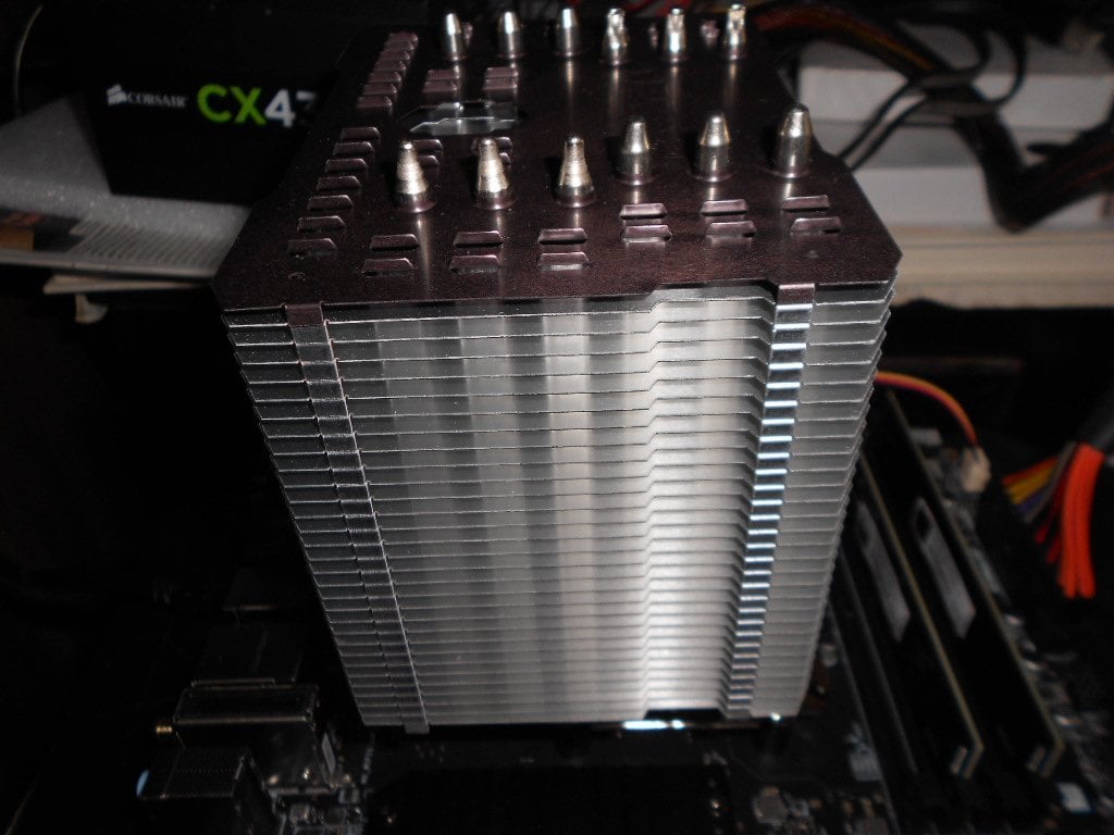

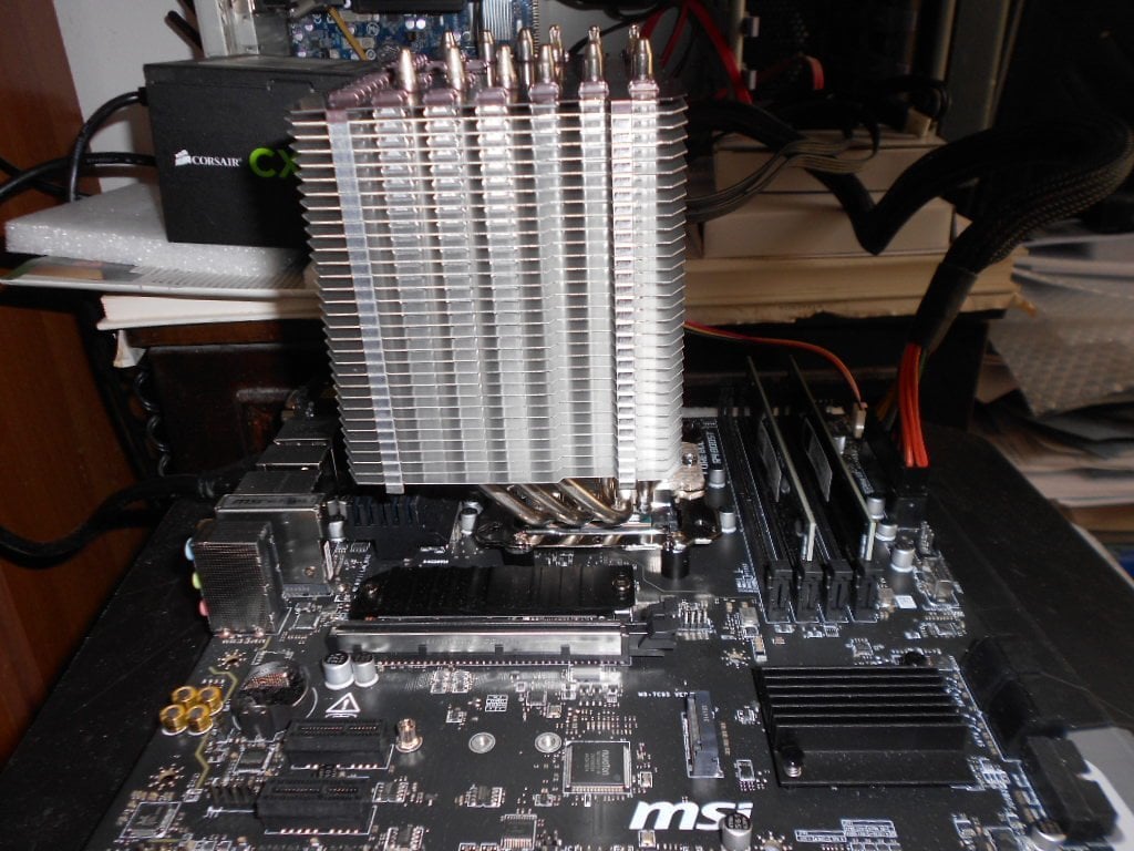

fitsoulas2024 Δημοσ. 21 Μαϊου Μέλος Δημοσ. 21 Μαϊου (επεξεργασμένο) Τελικα σημερα παρελαβα το κτηνος. Ενω χτες μου ελεγε οτι πηγε για την αλλη Τεταρτη, αυτη τη Τεταρτη βλεπω ξαφνικα ειδοποιηση οτι θα παραλαβω σε 2-4 ωρες. Αυτο θα πει συνεπεια 😀 Οχι οτι μου κακοπεσε, βεβαια Το κτηνος εγκατασταθηκε, με ζορισε λιγο. Ανευ ανεμιστηρα και μου δειξε 30ο λιγοτερους! Εχει εναν 140ρη, θα δω αν θα τον χρειαστω ή θα βαλω εναν απο τους ειδικα αθορυβους που εχω. Στη συσκευασια μεσα και ενα ευμεγεθες κατσαβιδι, ενω η παστα ηταν προτοποθετημενη, παρολ αυτα υπαρχει και ενα σωληναριο με επιπλεον. Kαι την πηρα μονο 51ε! Αρκετα φτηνοτερα απο αλλες παρομοιες. Γενικα παντως διαπιστωσα οτι οι ογκωδεις ψυκτρες εχουν διπλασια τιμη απ οτι 12-13 χρονια πριν. Επεξ/σία 21 Μαϊου από fitsoulas2024
nickol-us Δημοσ. 21 Μαϊου Δημοσ. 21 Μαϊου Πραγματικό κτήνος και τεράστια υπερβολή, δεδομένου των χρημάτων που ξοδεύτηκαν για το υπόλοιπο pc,για τις καταναλώσεις που έχει ο 5600g και για την χρήση που προορίζεται. Τη βλέπω κάπως ψηλή, δε θυμάμαι αν έχεις αναφέρει το κουτί σου, ελπίζω να την χωράει. Ξεκίνα το μηχάνημα, πέρνα windows, τρέξε κανά bench για να δεις θερμοκρασίες - επιδόσεις κι εδώ είμαστε. Καλά στησίματα... 2
