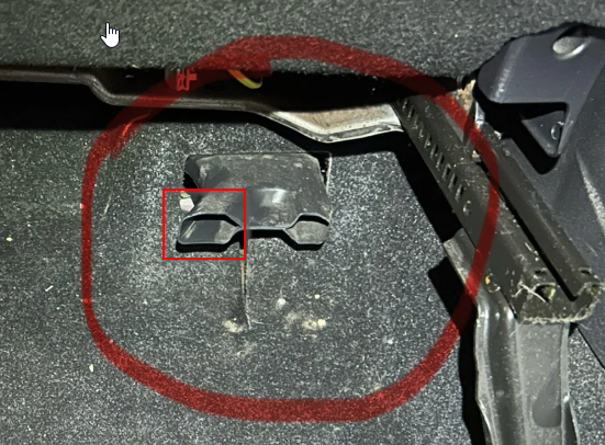

Επισκέπτης Δημοσ. 7 Μαϊου Δημοσ. 7 Μαϊου (επεξεργασμένο) Γεια σας, Βρήκα νερό κάτω από το χαλί του οδηγού (όχι στα πεταλ αλλά κάτω απο το κάθισμα πίσω) και το χαλί του επιβάτη πίσω από το κάθισμα του οδηγού. Συνέβη μετά από 4ωρη οδήγηση και μερική χρήση του κλιματιστικού για περίπου δύο ώρες. Έριξα νερό στο παρμπρίζ και από τις δύο πλευρές και το νερό κατεβαίνει από τις αποχετεύσεις πίσω από τους μπροστινούς τροχούς και από τις δύο πλευρές. Επίσης το νερό τρέχει απο τις τρύπες στις πόρτες όπως πρέπει. Δεν υπάρχει νερό που μπαίνει όταν ρίχνω στα παράθυρα νερό και δεν υπάρχει νερό στο πορτμπαγκάζ ή κάτω από τη ρεζέρβα. Υπάρχει μια έξοδος κλιματιστικού και από τις δύο πλευρές κάτω από τα μπροστινά καθίσματα (φωτογραφία) και ακριβώς εκεί αρχίζει το νερό. Οπότε, νομίζω ότι θα μπορούσαν να είναι η πηγή της διαρροής του νερού. Φύσηξα αέρα με ένα πιστόλι αέρα στη σωλήνα αποχέτευσης του κλιματιστικού κάτω από το κινητήρα και προσπάθησα να βάλω ένα σύρμα μέσα και δεν ήρθε νερό από εκεί. Συνεπώς, δεν φαίνεται ότι είναι φραγμένο. Επίσης, δεν έχω ηλιοροφή. Έχετε καμία ιδέα τι άλλο μπορώ να κοιτάξω η κάτι που δε κοιτάω σωστά; Επεξ/σία 9 Μαϊου από billkoul

nemesiskp Δημοσ. 7 Μαϊου Δημοσ. 7 Μαϊου Πολύ καθαρό είναι εδώ σε σχέση με το υπόλοιπο. Από εδώ μάλλον στάζει. 2
cthulhucarbide Δημοσ. 7 Μαϊου Δημοσ. 7 Μαϊου 3 ώρες πριν, nemesiskp είπε Πολύ καθαρό είναι εδώ σε σχέση με το υπόλοιπο. Από εδώ μάλλον στάζει. Παίζει απλά να έχει ακουμπήσει δάχτυλο/σύρμα σε αυτό το σημείο όταν το σκάλιζε 2
Επισκέπτης Δημοσ. 7 Μαϊου Δημοσ. 7 Μαϊου (επεξεργασμένο) 28 λεπτά πριν, cthulhucarbide είπε Παίζει απλά να έχει ακουμπήσει δάχτυλο/σύρμα σε αυτό το σημείο όταν το σκάλιζε Ισχύει δοκίμασα να το καθαρίσω απο εκεινη τη μεριά μπας και βρώ κάτι. Το φίλτρο καμπίνας ειναι στεγνό. Νερό δε στάζει σίγουρα απο τα παράθυρα το έλεγξα με πίεση. Επίσης απο κάτω απο το αμάξι όλα τα πλαστικά καπάκια είναι στη θεση τους. Βρήκα όμως ενα λάστιχο που μαλλον παει στους πίσω υαλοκαθαριστήρες, οπότε πιστεύω ή απο το εκεί ή απο τη έξοδο AC κατω απο το κάθισμα γινεται η ζημιά. Επεξ/σία 7 Μαϊου από billkoul
