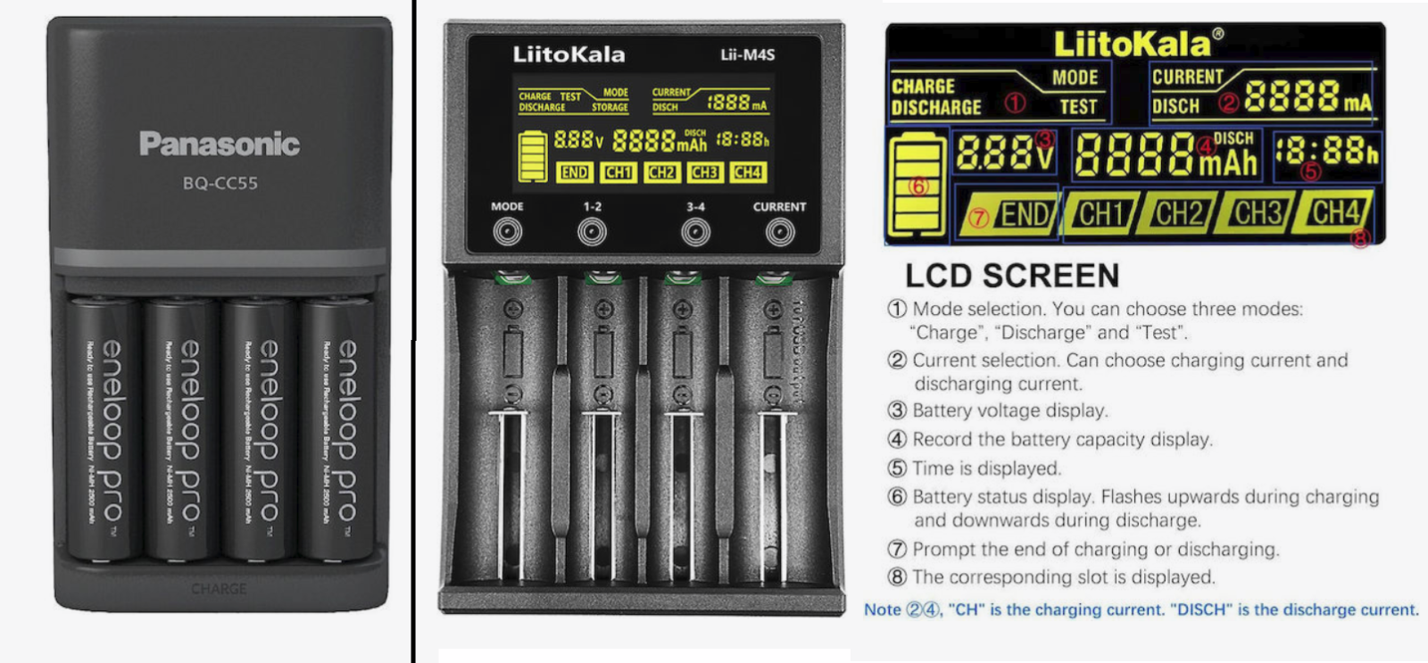

alex89 Δημοσ. 17 Μαϊου Μέλος Δημοσ. 17 Μαϊου @sakisgri Το είδα και φαίνεται εξαιρετικό. Θέλω κάποια στιγμή να τον πάρω για εφεδρικό. Επειδή δεν τα κατέχω τα ηλεκτρονικά. Στο Aliexpress έχει πολλούς φορτιστές που γράφουν LiitoKala. Αυτός ο Lii-M4-5V 2A-EU είναι κατάλληλος;
sakisgri Δημοσ. 17 Μαϊου Δημοσ. 17 Μαϊου (επεξεργασμένο) 18 ώρες πριν, alex89 είπε @sakisgri Το είδα και φαίνεται εξαιρετικό. Θέλω κάποια στιγμή να τον πάρω για εφεδρικό. Επειδή δεν τα κατέχω τα ηλεκτρονικά. Στο Aliexpress έχει πολλούς φορτιστές που γράφουν LiitoKala. Αυτός ο Lii-M4-5V 2A-EU είναι κατάλληλος; Είναι, αλλά απ' ότι βλέπω στην οθόνη, δεν έχει discharge και storage mode. Επίσης δεν βλέπω και ένδειξη για το πόσο φορτισμένη είναι μια μπαταρία. Το discharge είναι καλό όταν θέλεις να επαναφέρεις μια μπαταρία, θα την αποφορτίσει για να τη ξανά φορτίσεις για 3 κύκλους (εσύ το κάνεις 3 φορές) όπως έγραψα και πιο πάνω, για να επανέλθει. EDIT: Αλλά είδα έχει test mode που κάνει ακριβώς αυτό, δλδ αποφορτίζει τη μπαταρία και τη ξανά φορτίζει, έτσι βλέπεις και πόσα mAh είναι μια μπαταρία. Το storage θα φορτίσει τη μπαταρία στο 80% που είναι το κατάλληλο ποσοστό να είναι φορτισμένη μια μπαταρία όταν θέλεις να την αποθηκεύσεις. Και η ένδειξη για το πόσο φορτισμένη είναι μια μπαταρία, είναι σαν να εχει built in tester, δλδ βάζεις τη μπαταρία και βλέπεις πόσο φορτισμένη είναι Με λίγα λόγια μόνο με αυτόν τον φορτιστή, για αυτό που θέλεις να κάνεις, δεν χρειάζεσαι ούτε tester ούτε πολύμετρο, όλα αυτά που θέλεις να μετρήσεις, τα δείχνει αυτός ο φορτιστής Εδώ το Lii-M4S-5V 2A-EU βγαίνει στα 18,74€. https://www.aliexpress.us/item/1005007116320979.html. Επίσης αν έχεις coins και ψάξεις στα coins page (με αναζήτηση στο search πάνω δεξιά), ίσως να τον βρεις και πιο φτηνά. Τον Lii-M4S-5V 2A-EU τον είχα πάρει στα 11,36€ από το bundle deals(δεν τον βλέπω τώρα σε αυτή τη τιμή), και επίσης έχω και τον πιο ακριβό Lii-600 που έχει και repair mode και πολλά άλλα, τον είχα πάρει πάρα πολύ φτηνά με φορτιστή 5Α και car adapter στα 15,89! κανονικά παίζει κοντά στα 40€ και δεν το ξανά είδα σε αυτή τη τιμή. Πριν ένα χρόνο αυτά. Γενικά οι φορτιστές από LiitoKala είναι εξαιρετικοί. Επεξ/σία 17 Μαϊου από sakisgri 2
alex89 Δημοσ. 19 Μαϊου Μέλος Δημοσ. 19 Μαϊου @sakisgri Σε ευχαριστώ για τη βοήθεια και τις χρήσιμες πληροφορίες. Οπότε όντως με αυτόν το φορτιστή δεν χρειάζεται πολύμετρο. Πολυεργαλείο είναι!! 👍 2
