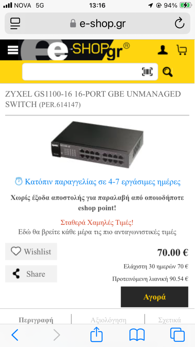

Kostisbat Δημοσ. 15 Μαϊου Μέλος Δημοσ. 15 Μαϊου Ευχαριστώ πολύ !κάτι τέτοιο θέλω ;κ με keystone θα τα κουμπώσω στο switch ?έχετε να προτείνετε κάποιο μοντέλο σε λογικές τιμές ;
KostisKazan Δημοσ. 15 Μαϊου Δημοσ. 15 Μαϊου Καταρχην θα σου προτεινα να βρεις ενα τεχνικο δικτυου να σε βοηθησει (ειδικα αν το σπιτι ειναι καινουριο). Βαλε στο google "δομημενη καλωδίωση <η περιοχη σου>" για να βρεις επαγγελματιες. Ναι ολα τα switch ειναι συμβατα απλα καλο ειναι να ξερεις τι αλλο μπορεις να παρεις. Για παραδειγμα υπάρχουν switch που δινουν και ρευμα μεσα από το ιδιο καλωδιο δικτυου (Poe). Αυτο βοηθαει να εχεις το ιδιο καλωδιο για ρευμα και δικτυο. Και μπορεις να βαλεις το switch σε ενα ups ώστε αν πεσει το ρευμα εσυ να συνεχισεις να εχεις internet στο σπιτι. Επισης παρε ενα switch με λιγο περισσορες πορτες από οτι χρειαζεσαι (οχι 16 δηλαδη) γιατι αργοτερα θα βαλεις σιγουρα και αλλα πραγματα στο δικτυο σου. Μια πορτα θα "χαθει" και για την συνδεση στο router προφανως. Πρέπει επισης να εχεις και τις πριζες δικτυου σωστα φτιαγμενες (την αλλη μεριά των καλωδιων δηλαδη) Για ολα αυτα θα σε κατευθυνει καλυτερα ενας τεχνικος δικτυου (και ΟΧΙ απλος ηλεκτρολογος)
