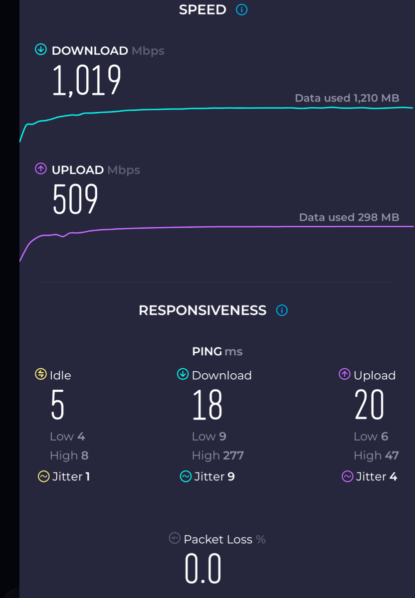

poulinos Δημοσ. 29 Ιουνίου Δημοσ. 29 Ιουνίου On 26/06/2025 at 13:26, logistoulis said: Με 1000αρα γραμμή ποια είναι η πιο ιδανική λύση; Έστω και αν είναι τσιμπημενη; Αυτή τη στιγμή έχω extenders που είχα από τη 100αρα μου, αλλά το καλύτερο από αυτά δίνει 150 Χώρους στους οποίους είμαι συνήθως έχω καλή ταχύτητα και με το κινητό μου πχ πιάνω και τη χιλιάρα στο χώρο που είναι το modem και το διπλανό δωμάτιο , όμως θέλω να καλύψω έκταση περίπου 150-160 τμ και να έχω μια αξιοπρεπή ταχύτατα σχετικά παντού γιατί τώρα στα πιο απομακρυσμένα σημεία παίζω 20αρια.. Από wifi κινητού: σε τοσο μεγαλο χωρο η καλυτερη λυση θα ηταν καλωδιο ethernet και μετα να μπουν access points οσα χρειαζονται. για να μην γινει μπερδεμα τα access points μπορει να ειναι και mesh που οπως εχω ξαναγραψει το mesh ειναι ενα add on technology στα repeater/access points .πχ σου δινουν smart roaming. το ποσα θα χρειαστεις εχει να κανει με το ποσο μεγαλος ειναι ο χωρος αλλα και η διαμορφωση του χωρου. αν θες υποχρεωτικα ασυρματο backhauling δηλαδη δεν μπορεις να τα ενωσεις με ethernet τοτε καλο θα ηταν να πας σε triple radio. τι ειναι το triple radio. εχεις ενα repeater το οποιο παιζει 2.4ghz και 5ghz.ενα radio για τα 2.4ghz και ενα για τα 5ghz. το radio των 5ghz ομως περα απο το να δινει internet σε σενα αναλαμβανει να κανει και το link με το router σου.αρα το ζοριζεις.εδω ερχονται τα triple radio τα οποια εχουν ενα dedicated radio για το link ενω το δευτερο 5αρι link ειναι για τις συσκευες σου On 24/06/2025 at 11:21, JeZus said: ενημερωτικα 108,26 2pack δωρεαν μεταφορικα ωραια τιμη και αυτο το πακετο. 12 hours ago, Bourdoulas said: Αν δεν γνωρίζουμε τγν διαρρύθμιση του χώρου είναι δύσκολο να σου προτείνει κάποιος οτιδήποτε (όσον αφορά τουλάχιστον τον αριθμό των extenders). Το backbone θα είναι με wifi ή Ethernet. Στην πρώτη περίπτωση χρειάζεσαι πςρισσοροτυς extenders. Αν το κόστος δεν είναι ανατρεπτικός παράγοντας κοίτα τα Deco BE65. Επίσης κορυφή τα Ubiquity που μπορείς εύκολα να τοποθετήσεις στο ταβάνι ή τον τοίχο. Αλλά σε αυτά το Management είναι λίγο πιο περίπλοκο. γενικως σε μεγαλο χωρο αν παιξει με repeaters θα ειναι ενα θεματακι. +1 για τα ubiquiti.οπως ειπες το μονο δυσκολο ειναι οτι ειναι λιγο πιο πολυπλοκα στο setup. 41 minutes ago, elpenor said: Γιατί να δώσει κάποιος τόσα χρήματα (4+ φορές παραπάνω) για να έχει ακριβώς την ίδια ταχύτητα και latency; Όποιος δεν έχει πρόβλημα με το κόστος να πληρώσει γυψοσανιδά και βαφέα και να περάσει καλώδια, μετά και με το πιο φθηνό AP κοντά σου είσαι μια χαρά. το βασικο ειναι κατα καποιος μπορει να περασει καλωδια.που εννοειται ειναι η καλυτερη λυση.πχ και η fritz εχει repeaters αλλα σου λεει οτι αν δεν μπορεις να περασεις καλωδιο εχω και triple radio repeaters που ειναι πιο ακριβα βεβαια. 27 minutes ago, Bourdoulas said: Επειδή έχει βαρεθεί τα πειράματα. η επειδη εχει και μεγαλο φορτο απο συσκευες στο δικτυο του απλα αν ηταν να παω σε μεγαλο κοστος δεν θα πηγαινα σε tp link αλλα σε ubi με κλειστα τα ματια. 1
