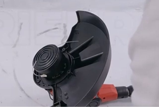

papresa Δημοσ. 17 Μαϊου Δημοσ. 17 Μαϊου Παρήγγειλα αυτό το χορτοκοπτικό. Στην περιγραφή αναφέρει "Πλήρως αυτόματη τροφοδοσία μεσινέζας". Στην πράξη όμως δεν ισχύει. Κόπηκε και δεν ανανεώθηκε. Άνοιξα το καπάκι και έβγαλα μεσινέζα, αλλά γίνεται αυτό συνέχεια. Ρώτησα έναν φίλο που ασχολείται και μου είπε κανονικά το χτυπάς απαλά κάτω ή πιέζεις το καπάκι στη μέση και ανανεώνεται. Δεν γίνεται όμως. Τι πρέπει να κάνω;

Ukforthemoment Δημοσ. 17 Μαϊου Δημοσ. 17 Μαϊου 47 λεπτά πριν, famas είπε Έδεσα πολύ χοντρή( μεγαλύτερη από τη προβελπόμενη για το μηχάνημα) μεσινέζα στα δύο άκρα και ξένοιασα. Μια φορά τη σαιζόν την αντικαθιστώ. μια τέτοια έχω πάρει εγώ https://www.skroutz.gr/s/26308446/TOOL-0054-Kefali-Mesinezas-Alouminiou-4-Exodon-Universal.html?product_id=232114542&sponsored=fbt&stm=eyJ0YWciOiJzdG06L2Mvc2ltL3Qvcy8yNjMwODQ0Ni94L3NrdSJ9&sku_loop=true και τετράγωνη μεσινέζα,δεν θυμάμαι νούμερα όμως.Πάντα σε βενζινοκίνητο ,το ηλεκτρικό δεν νομίζω θα την σηκώνει. 9 λεπτά πριν, papresa είπε Η κεφαλή δεν είναι χτυπητή. Δεν έχει κουμπί κάτω. αυτο το εξόγκωμα στο κέντρο πρέπει να πατιέται/χτυπιέται ,να έχει αλλο σύστημα το δικό σου;
papresa Δημοσ. 17 Μαϊου Μέλος Δημοσ. 17 Μαϊου Και δεν πατιέται αυτό και δεν είναι το τελευταίο, έχει καπάκι από πάνω του. 1

papresa Δημοσ. 19 Μαϊου Μέλος Δημοσ. 19 Μαϊου Σήμερα επικοινώνησα με την αντιπροσωπεία της Einhell και μου είπαν ότι χτυπάς ελαφριά στο χώμα το μηχάνημα και πατάς το κουμπί να δώσεις κίνηση και ανανεώνεται η μεσινέζα. Μου έστειλαν με mail και τις οδηγίες χρήσης στα ελληνικά
Ukforthemoment Δημοσ. 20 Μαϊου Δημοσ. 20 Μαϊου 14 ώρες πριν, papresa είπε Σήμερα επικοινώνησα με την αντιπροσωπεία της Einhell και μου είπαν ότι χτυπάς ελαφριά στο χώμα το μηχάνημα και πατάς το κουμπί να δώσεις κίνηση και ανανεώνεται η μεσινέζα. Μου έστειλαν με mail και τις οδηγίες χρήσης στα ελληνικά Εσύ πως το έκανες;Με σταματημένο το μηχάνημα το χτύπαγες;
