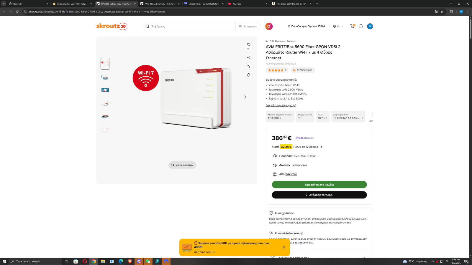

https://www.skroutz.gr/s/59026823/AVM-FRITZ-Box-5690-Fiber-GPON-VDSL2-Asyrmato-Router-Wi-Fi-7-me-4-THyres-Ethernet.html
αυτο αξιζει να το αγορασω?  θα με καλυψει??
πες  μου?  με αυτο θα ειμαι καλυμενος   και για το αμεσο,μελον πχ??

είναι πολυ ωραιο router και υπαρχει και review στο ινσομνια που το εχω κανει. το θεμα οπως εγραψα παραπανω ειναι να καταφερεις να το σεταρεις λιγο manually. δηλαδη το ιντερνετ και την τηλεφωνια οπως και να κανεις spoofing το modem id. καποιοι τα εχουν κανει ολα και παιζουν κανονικα.με cosmote ειναι ακομα πιο ευκολο να παιξει αλλα σε διπλα forum εχουν βαλει οδηγιες μεχρι και για nova voip τηλεφωνια πως να το σεταρεις. δεν εχω cosmote οποτε δεν τα εχω δοκιμασει.ειναι οτι εχω ακουσει/μου εχουν πει/εχω διαβασει στο insomnia και σε αλλα forum.
οποτε αν το αγορασω αυτο θα ειμαι super, καλυμενος?

μια χαρα θα εισαι. το θεμα θα ειναι αν θα καταφερεις να το σεταρεις. good luck. να ξερεις οτι ο παροχος σου περα απο τα στοιχεια voip και τα στοιχεια του internet δεν θα σε βοηθησει σε τιποτα και θα σου πει οτι δεν το υποστηριζει. με ενα μικρο παραθυρακι στην cosmote. μην πεις οτι δεν προειδοποιησα. :P
