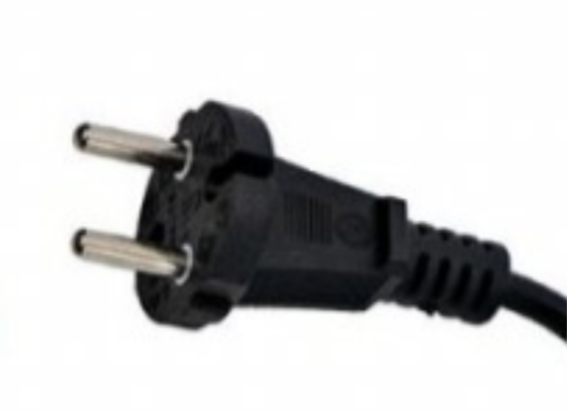

tzitzikas2 Δημοσ. 20 Μαϊου Δημοσ. 20 Μαϊου (επεξεργασμένο) Καλησπέρα. Για ταξίδι Ιταλία θα χρειαστώ αντάπτορας ρεύματος να αγοράσω και αν ναι τι? Θα έχουμε μαζί τους φορτιστές των κινητών και ένα πιστολάκι μαλλιών το οποίο έχει σουκω φις αλλά χωρίς γείωση. Δείτε την φωτό. Ευχαριστώ!! Επεξ/σία 20 Μαϊου από tzitzikas2

nvel Δημοσ. 21 Μαϊου Δημοσ. 21 Μαϊου οι schuko μπαίνουν σε ιταλικούς ρευματοδότες αν και έχουν λίγο ποιο χονδρούς ακροδέκτες, χάνεις όμως την γείωση που δεν υπάρχει όμως σε αυτόν που φαινεται

tzitzikas2 Δημοσ. 21 Μαϊου Μέλος Δημοσ. 21 Μαϊου Ευχαριστώ πολύ. Ο ενδιάσμος μου είναι αν δείτε το link του αντάπτορα ότι μπροστά εξέχει πολύ ορθογώνια οπότε ενώ φαίνεται το φις του φορτιστή να μην έχει θέμα, το φις σουκω χωρίς γείωση που έχει το πιστολάκι μαλλιών που είναι κυκλικό φαίνεται να μην χωράει στην εσοχή αυτού του τύπου της πρίζας L. Επίσης το σουκω φις έχει πιο χοντρούς ακροδέκτες από το φις που έχει ο φορτιστής, και δεν ξέρω αν θα χωράνε στην πρίζα. Ευχαριστώ

tzitzikas2 Δημοσ. 23 Μαϊου Μέλος Δημοσ. 23 Μαϊου Από ότι διάβασα έχει 2 τύπους l. Ο ένας είναι ως ένταση 10 αμπέρ ο οποίος έχει τις δύο εξωτερικές ακίδες που είναι σε τέτοια απόσταση ώστε σε αυτή να ταιριάζει ο τύπος c που έχουμε όπως αυτός των φορτιστών. Αλλά σε αυτή δεν μπορεί να μπει το σουκω φις τύπου f που έχουμε επειδή αυτό έχει πιο χοντρές ακίδες. Ο άλλος τύπος είναι ο τύπος l αλλά στα 16 αμπέρ. Αυτός ο τύπος έχει τις εξωτερικές ακιδες (φάση - ουδέτερος) σε πιο μακρυνή απόσταση μεταξυ τους και σε αυτή την πριζα δεν μπορεί να μπει φορτιστής που έχουμε εμείς τύπου c , αλλά φυσικά ούτε σουκω τύπου f.
