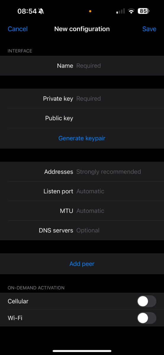

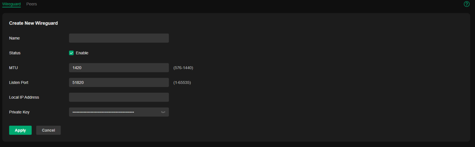

WannaCry Δημοσ. 22 Μαϊου Δημοσ. 22 Μαϊου Καλημέρα ομάδα. θέλω λίγο την καθοδήγησης σας στο να σεταρω το wireguard στο tplink μου, παρακάτω έχω ανεβάσει φωτογραφίες από το interface του συστήματος. Προηγείται ένα Speed port του ΟΤΕ και μετά ακολουθεί το δικό μου setup ER605 v2.0 + oc200 κοντρόλερ. Αυτό που θέλω είναι να συνδέω το κινητό η την εκάστοτε σύσκεψη στο δίκτυο του σπιτιού μου και να έχω πρόσβαση στο εσωτερικό μου δίκτυο + τον adblocker μου. έχω 3 vlan.
KostisKazan Δημοσ. 22 Μαϊου Δημοσ. 22 Μαϊου Για να παιξει αυτο το σεναριο πρεπει να εχεις Public IP και επισης να κανεις portforward στο speedport. Εχω και εγω παρομοιο setup (speedport και μετα tplink omada) και απλα εβαλα Tailscale (που ετσι και αλλιως χρησιμοποιει wireguard). Οποτε θα σου ελεγα να αγνοησεις τις ρυθμισεις που δειχνεις και ειτε να βαλεις tailscale στις συσκευες σου (εγω το εχω στο synology nas μου) η να βαλεις tailscale σε καποιο rasberry/mini pc. Και δεν χρειαζεται port forward πουθενα ουτε σε απασχολει αν εχεις public ip η οχι. Να ξερεις επισης οτι το ER605 ειναι ηδη βεβαρημενο με το routing. Οπότε αν βαλεις και VPN εκει θα πεσει ακομα περισσοτερο η αποδοση..
WannaCry Δημοσ. 22 Μαϊου Μέλος Δημοσ. 22 Μαϊου 1 ώρα πριν, KostisKazan είπε Για να παιξει αυτο το σεναριο πρεπει να εχεις Public IP και επισης να κανεις portforward στο speedport. Εχω και εγω παρομοιο setup (speedport και μετα tplink omada) και απλα εβαλα Tailscale (που ετσι και αλλιως χρησιμοποιει wireguard). Οποτε θα σου ελεγα να αγνοησεις τις ρυθμισεις που δειχνεις και ειτε να βαλεις tailscale στις συσκευες σου (εγω το εχω στο synology nas μου) η να βαλεις tailscale σε καποιο rasberry/mini pc. Και δεν χρειαζεται port forward πουθενα ουτε σε απασχολει αν εχεις public ip η οχι. Να ξερεις επισης οτι το ER605 ειναι ηδη βεβαρημενο με το routing. Οπότε αν βαλεις και VPN εκει θα πεσει ακομα περισσοτερο η αποδοση.. Μου αρέσει η εναλλακτική σου, ναι δεν έχεις άδικο στο ότι είναι φορτωμένο. βεβαια θα μπορούσα να το παίξω και σε proxmox με wgdashboard αλλα ok. με αυτό γλιτώνουμε και port forward και μετά λογικά θα χρειαστώ subnet router, για να βλέπω το εσωτερικό μου δίκτυο σωστά ? η μια επιλογή είναι να το βάλω και εγώ στο synology και η άλλη να το πετάξω σε κανένα κοντέινερ στο proxmox.
KostisKazan Δημοσ. 22 Μαϊου Δημοσ. 22 Μαϊου 4 ώρες πριν, WannaCry είπε με αυτό γλιτώνουμε και port forward και μετά λογικά θα χρειαστώ subnet router, για να βλέπω το εσωτερικό μου δίκτυο σωστά Σωστα 4 ώρες πριν, WannaCry είπε η μια επιλογή είναι να το βάλω και εγώ στο synology Ναι εγω ηθελα μονο το synology να βλεπω εκτος σπιτιου. Εβαλα το επισημο πακετο tailscale και απλα επαιξε κατευθειαν χωρις καποιο extra routing. Δεν μου χρειαζεται να βλεπω κατι αλλο απο το δικτυο μου εκτος οικιας.
WannaCry Δημοσ. 23 Μαϊου Μέλος Δημοσ. 23 Μαϊου Ναι, αν είναι μονο για αυτό μπορώ να το πετύχω με το synology QuickConnect, το θέμα είναι ότι θέλω να περνάω όλο το "δρομολόγιο" μου από το setup του σπιτιού, έχω σεταρει adguard θέλω να έχω πρόσβαση στο dashboard μου (homarr) και ότι άλλο συνεπάγεται στο συγκεκριμένο vlan.
KostisKazan Δημοσ. 23 Μαϊου Δημοσ. 23 Μαϊου Τοτε θες subnet routing https://tailscale.com/kb/1019/subnets 1
