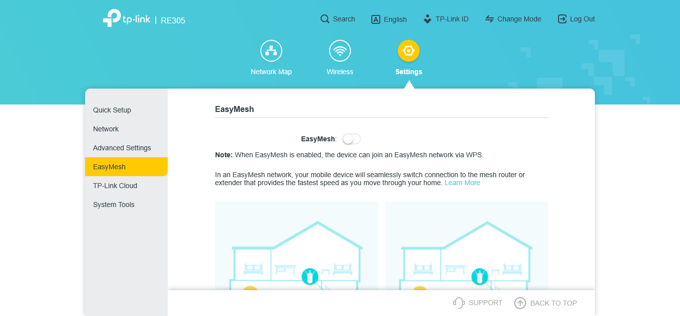

εννοει μαλλον οτι μπορεις να κανεις τα παντα και χωρις να ειναι deco mesh. απλα router cosmote ή router tp link και μετα repeaters. και στα απλα μοντελα η tp link δινει καποιο mesh
px εχω το re305 και δινει easy mesh
